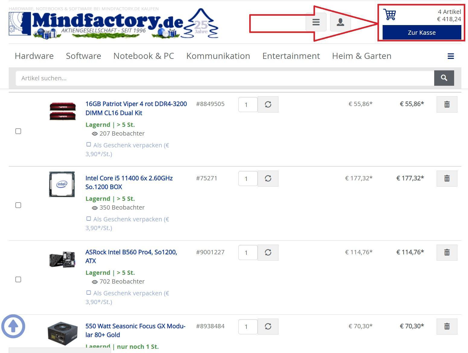

Mainboard, CPU und DDR4 Ram:
ASRock B560 Pro4 ab 115 Euro
Intel Core i5-11400, 6C/12T, 2.60-4.40GHz, boxed ab 177 Euro, diese CPU gibt es auch ohne Intel Grafikkarte (IGPU) 15 Euro günstiger, als 11400F.
Die IGPU ist wichtig falls die Nvidie GTX 1050 TI mal defekt sein sollte hast du eine Grafikkarte und kannst den PC weiter nutzen, Grafikkarten sind im Moment extrem teuer und kaum erhältlich.
Intel Core i5-11400F, 6C/12T, 2.60-4.40GHz, boxed ab 162 Euro (ohne IGPU)
Patriot Viper 4 DIMM Kit 16GB, DDR4-3200, CL16-18-18-36 ab 56 Euro
Mindfactory Warenkorb: https://www.mindfactory.de/shopping...2210d8826f917dc66106ecfd0a335e00f37863d2b7937

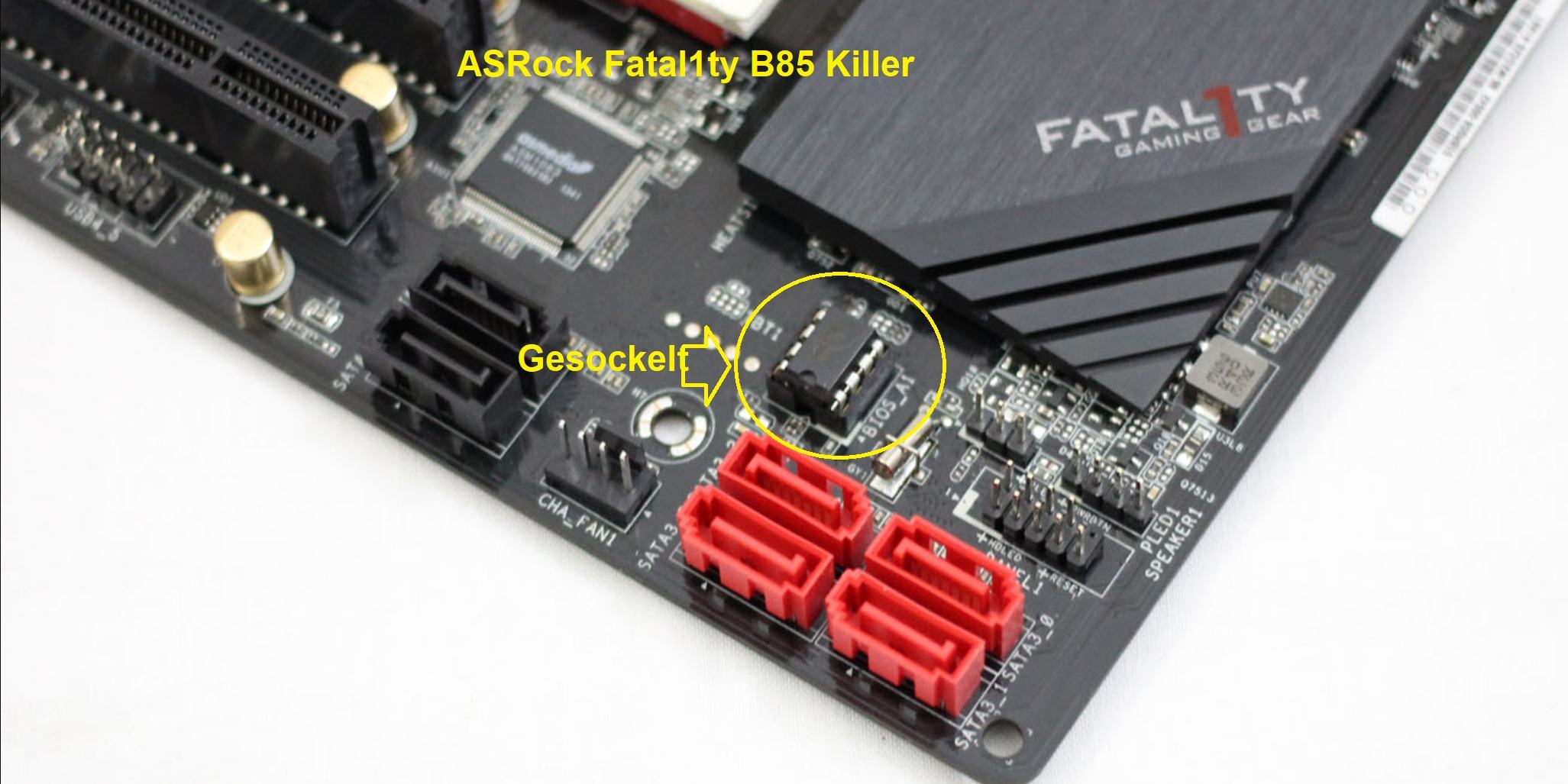

...Er meinte jetzt das das Board wohl nen defekt hat bzw. das das BIOS zerschossen sei und der Chip fest verbaut wäre...Was haltet ihr davon?
Der Bios Chip ist gesockelt.
Klingt alles nicht Seriös, der Typ hat kein Bock den Fehler zu suchen und will dir einfach neue PC Hardware andrehen.
Er wird dir wahrscheinlich irgend was billiges extrem überteuert verkaufen.
Ich tippe darauf das sich das Mainboard einfach nur aufgehangen hat weil das Netzteil und oder Ram defekt ist.
Bios Reset ohne Jumper machen, wie in meinem Post 2 empfohlen die Mainboard Batterie mindestens 10 Minuten entfernen.
Bild Quelle: https://www.chiploco.com/asrock-fatal1ty-b85-killer-review-31946/3/

Ich würde die Komponenten nicht kaufen, das was ich dir in meinem Post 2 (jetzt unten) gelistet habe ist aktueller günstiger und mit 3200 MHz Ram, der auch auf dem B560 Mainboard mit 3200 MHz läuft.
Das was er anbietet ist zu teuer und ältere Intel Hardware, beim Ram baut er dir nur den billigen Value Select Ram von Corsair ein, wahrscheinlich nur eine Ram Riegel.
Die Intel i5 10400F CPU hat außerdem keine IGPU, wenn deine GTX 1050 Ti Grafikkarte mal defekt ist hast du eine Problem.

@PCFreak69 ich hab den Ben Nevis (non advanced) aber der ist natürlich schon alt und da fehlt mir doch bestimmt das Montage Kit oder hat sich seit dem 1150 Sockel nichts mehr geändert?
Brauche ich wirklich einen i5 fürs Office und surfen? Vllt Mal Anno 1800 oder so?
Ich hab ein Fractale Design C TG mit 3 Lüftern. Kann ich das alles mit dem Board bedienen?
Kann ich hier fragen, was ich noch für die alten Komponenten bekommen würde?
...ich hab den Ben Nevis (non advanced) aber der ist natürlich schon alt und da fehlt mir doch bestimmt das Montage Kit oder hat sich seit dem 1150 Sockel nichts mehr geändert?
Den Lüfter und Kühler vor dem umbauen säubern bzw. vom Staub befreien.
Das 1150 Montage Kit passt auf Sockel 1200 auch der Lochabstand ist der gleiche.
Nur Wärmeleitpaste würde ich noch kaufen.
Arctic MX-5, 2g ab 4 Euro
...Ich hab ein Fractale Design C TG mit 3 Lüftern. Kann ich das alles mit dem Board bedienen?
Das Fractal Design Define C TG ist kompatibel mit dem ASRock B560 Pro4 ab 115 Euro, das 7 Lüfter Anschlüsse hat, dieses Mainboard hat sogar einen USB -C 3.1 front Anschluss für das PC Gehäuse (der fehlt beim Fractal Design Define C TG ).
...Brauche ich wirklich einen i5 fürs Office und surfen? Vllt Mal Anno 1800 oder so?
Die Intel i5 11400 CPU hat 6 CPU Kerne und 12 Threads, eine Nummer kleiner ist der Intel Core i3-10100F, 4C/8T, 3.60-4.30GHz, boxed ab 79,45 Euro mit 4 CPU Kernen und 8 Threads.
Allerdings gibt es keine i3 Generation 11 CPU, der obere M.2 Gen4 Slot funktioniert mit der i3 CPU nicht.
Das man das mal erleben darf, Intel ist günstiger :shot:
Hey @2k5lexi, in anderen Threads gehst du ja auch auf Empfehlungen ein und da haben einige einen i5 10400f im Fokus.
@2k5lexi + @PCFreak69 reicht der vllt doch als Prozessor? Was sind die Unterschiede?
Die günstigen AMD Ryzen CPU´s sind im Moment nicht verfügbar bzw. teuer, da bekommst du Momentan nichts in dem Preisbereich.
Eine alte Ryzen 5 3600 CPU kostet 277 Euro, als Tray Version 225 Euro, das ist wucher.
Die Intel i5 11400 für 179 Euro CPU ist vergleichbar mit der AMD Ryzen 5 5600G ab 265 Euro CPU, mit IGPU.
Ryzen 5 5600X CPU für 289 Euro ist etwas schneller.
