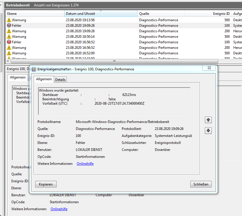

  • Betriebsbereitschaft gemäß der Ereignisanzeige nach 239837 ms.

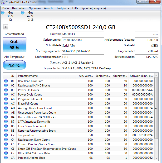

Öööhhh, ansonsten mal die SMART Werte deiner SSD mit Crystaldiskinfo (nicht BENCH) anschauen, ist da etwas auffällig?

Screens habe ich angehängt. Auffällig sollte da nichts sein. Die SSD ist erst seit ein paar Monaten verbaut.

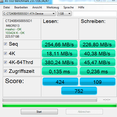

Wie schaut denn das Alignment der SSD aus? Ist der Cache für die SSD im Gerätemanager aktiviert?
Ich hab mal AS SSD Benchmark laufen lassen und auch hier den Screen angehängt.
Der Schreibcache ist lt. Manager aktiviert.

Was haltet ihr von den aktuellen Werten und der Startzeit? Für ne alte 2.0 Ghz Kiste ganz ok oder kann ich noch was rauskitzeln?

Die SSD ist mittlerweile getrimmt, der Autostart an Programmen und Diensten bereinigt und die Startbeeinträchtigung seht ihr im Screenshot.
Noch immer startet er nicht so schnell, wie er es am Anfang tat. An USB Geräten steckt nur noch der Empänger der kabellosen Logitech Mouse drin.

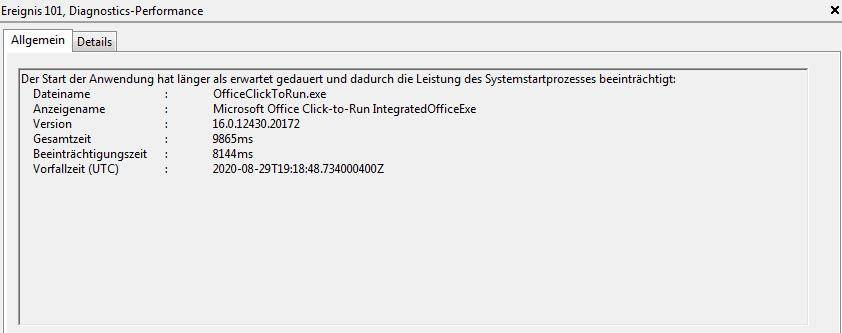

Also dem Eintrag nach, ist das der MS Office Schnellstart (one click), das sollte sich aus dem Autostart entfernen lassen.
Da du eh eine SSD hast macht es kein Sinn den Schnellstart von Office zu aktivieren, dieser Lädt beim Hochfahren die wichtigsten Module von Office direkt in RAM.
Im Taskmanager auf den Reiter Autostart gehen und dort MS Office one click den Haken davor weg machen und neustarten.
O.k. Im Autostart befindet sich jetzt nur noch Avast. Office stand da lustigerweise eh nicht drin.
