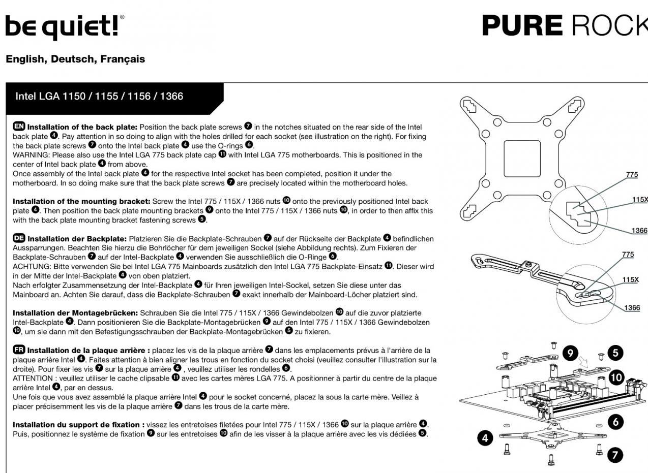

Mir ist eben ein Fehler bei der Montage aufgefallen!
Ich hab die Gummiringe(6) nicht unter die Backplate sondern auf der anderen Seite des Mainboards unter den Gewindebolzen(10) platziert.
Ist das tragisch, bzw. kann da irgendwas kaputt gehen?
Sieht mir mit dem Bild nicht nach ner guten Idee aus. So sitzt der kühler doch viel zu hoch oder oO
Auch die Belastung an Sockel bzw Mainboard ist durch die fehlenden Gummi ringe auf der Rückseite sicher höher und an anderer Stelle als vom Hersteller geplant.
Ich würde nochmal umbauen um langfristig keine Beschädigung zu riskieren .
