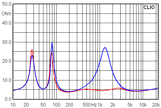

Ich habe gerade diese beiden Berichte zu Tripath-Verstärkern gelesen, wo darauf hingewiesen wird, dass der erzeugte Klang stark von der Lautsprecherimpedanz abhängt. Es gibt sozusagen einen optimalen Bereich in dem die Verstärker arbeiten.
S.M.S.L. Sa-50 - TDA-7490 @ SMSL
Dazu habe ich mir nochmal das Diagramm von den Aras angeschaut und da schwankt es ja gewaltig.
http://www.lautsprechershop.de/hifi/images/aras_imp.gif
Diese Schwankungen lassen sich aber auch bei teureren Lautsprechern finden.
Vergleiche ich Äpfel und Birnen oder ist das tatsächlich ein Problem?
Puh, da muss ich mich wohl auch erstmal einlesen – aber dass die kleinen Digitalverstärker teilweise recht empfindlich auf die angeschlossene Impedanz des Lautsprechers reagieren, habe ich schon öfters gelesen. Das könnte also tatsächlich zu Problemen führen. Wenn die Frequenzgänge im Hochtonbereich beeinflusst werden kann das durchaus richtig schlecht klingen. Du kannst mir ja per PN mal Links etc. zukommen lassen, dann les ich mich mal mit ein.

Ich habe selbst nochmal schnell reingeschaut, die Abhängigkeit von der Impedanz macht sich eher bei hohen Frequenzen bemerkbar, da sieht es mit dem Aras schon besser aus.
