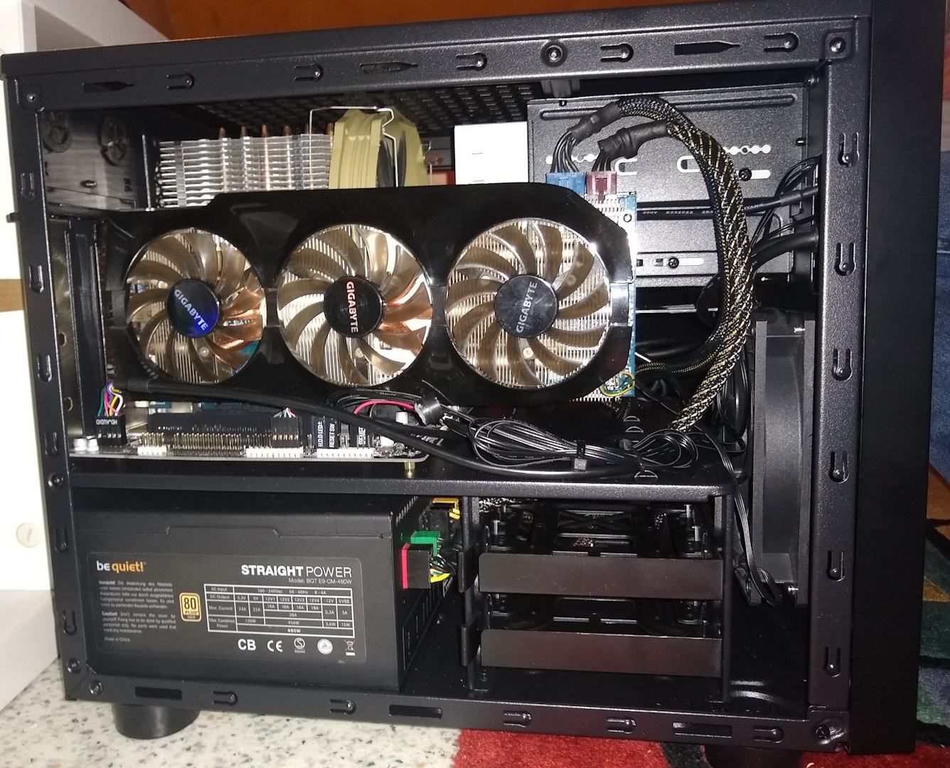

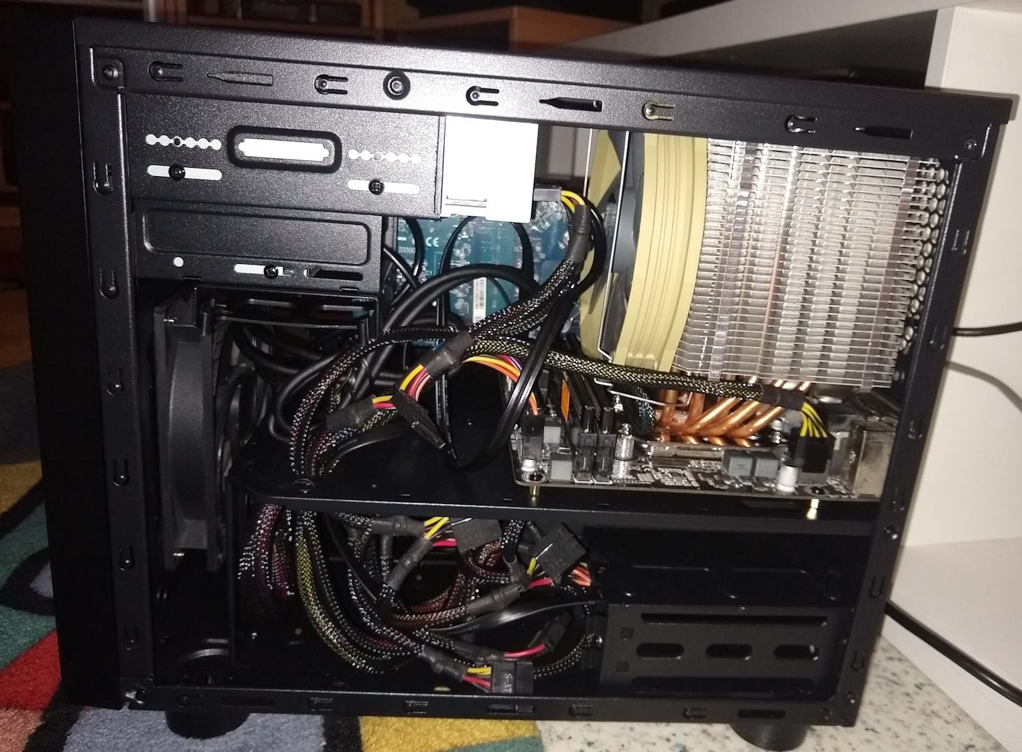

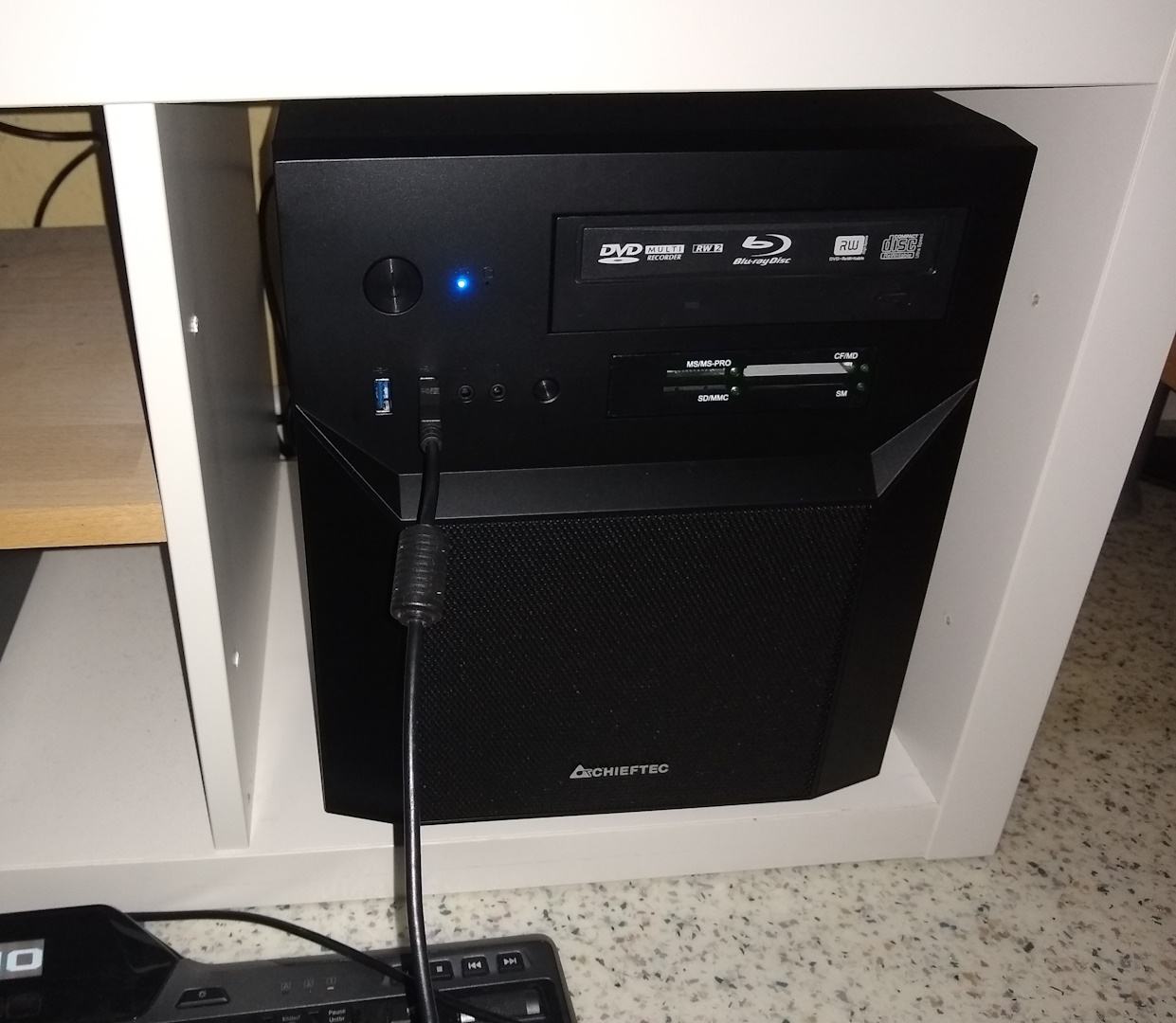

Das oben schon gepostete Chieftec CI-02B(mATX) passt ganz gut in ein Kallax. Schließt hinten bündig ab und vorne steht der "Bauch" des Gehäuses etwas raus. Platz für Kabel hinten ist aber nicht wirklich, sollte man also zu 90° Kabeln greifen falls zwischen Wand und Regal keine Luft ist.
Was die Kühlung angeht so passt ein Thermalright Macho Towerkühler und ein 140mm Frontlüfter rein. Verarbeitungsqualität unterhalb Lian Li aber noch ok.
