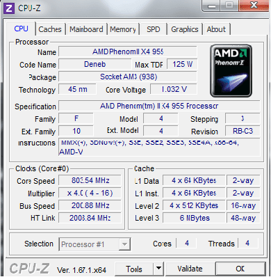

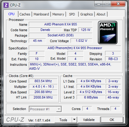

Die OEM Version kannst du über den Referenztakt hochziehen (komplizierter). Aber wir wissen nicht welche CPU du hast, deswegen CPU-Z gezippt laden auf den Desktop extrahieren, starten und Bild posten.
Das is er :)
Da steht imho nix von BE...
Also müsste das wohl die OEM Version sein. Sprich ohne offenem Multi.
Wenn mich nicht alles täuscht, sollte oben in der Zeile Name: Black Edition hinter der Nummer stehen.
So in etwa:
http://www.pcgameshardware.de/screenshots/medium/2009/04/Phenom-X4-955-CPU-Z.png
PS: wenn ich das richtig sehe müsste der Multi auf deinem Board unter Advanced im Bios -> JumperFree Configuration zu verstellen sein.
Bei manchen Boards muss man vorher OC noch aktivieren, wenn es auf aus oder auto steht, könnten diverse Settings ausgeblendet sein.
Siehe Manual Seite 50+
http://dlcdnet.asus.com/pub/ASUS/mb/SocketAM3+/M5A78L/E8002_M5A78L_Series.pdf
Nö, bei meinem 955BE den ich bis vor kurzem hatte stand da auch nix weiter, sah genau so aus wie auf dem Screen in CPU-Z. 125W passt auch, das wird schon einer sein.
