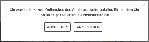

Der Router läuft mit den Standardeinstellungen. Die CPU ist auch nicht hoch ausgelastet. Mir ist aufgefallen, dass es eine Zeit lang kene Probleme gibt und dann kommen die auf einmal. Heute wurde mir bei einem Popup der rechte Button "akzeptieren" erst nach über 15 Sekunden eingeblendet, der andere Button war schon da.
