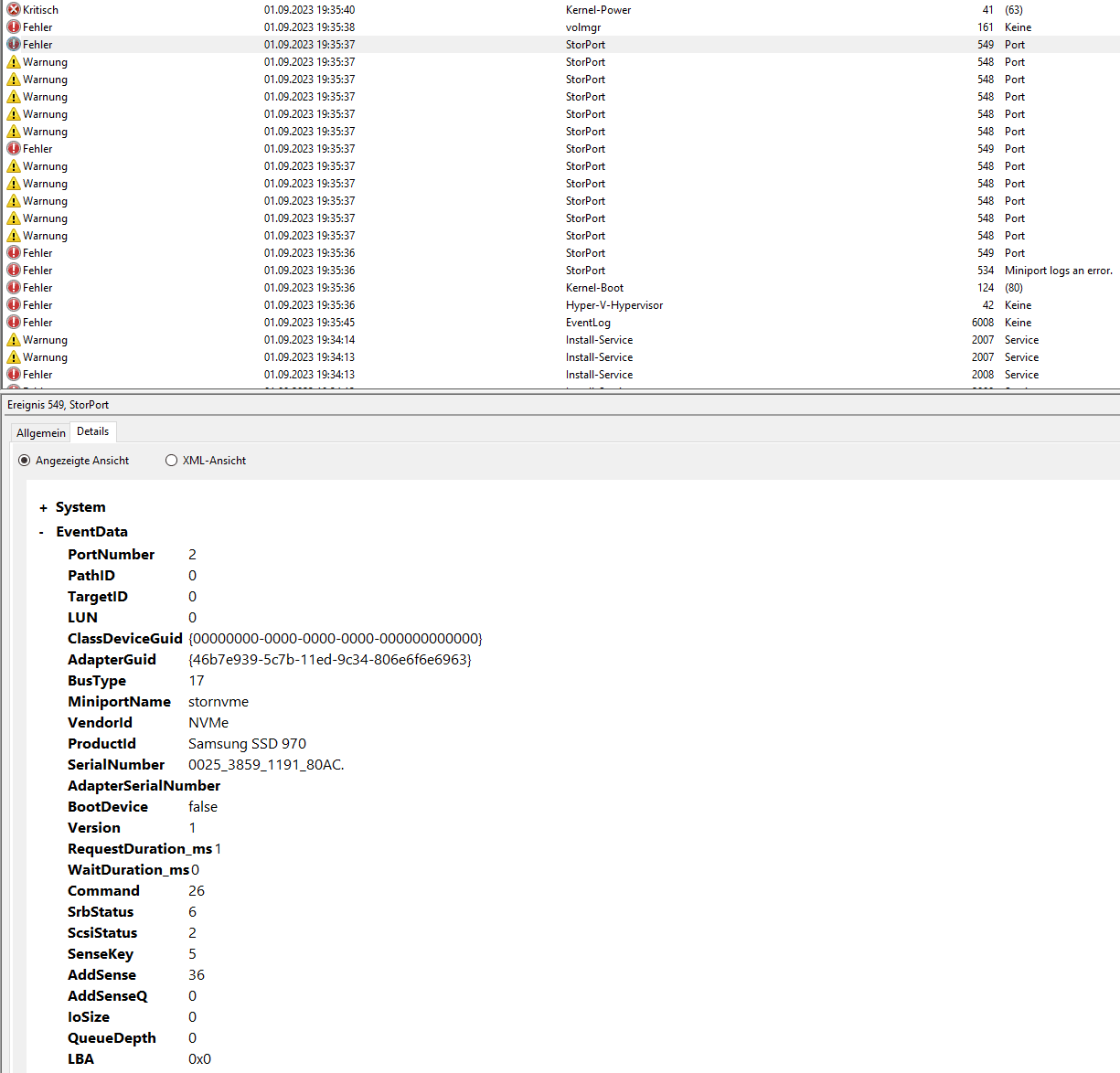

Hallo Zusammen,
als eigentlich versierte Person mit Technik weiß ich bei meinem eigenen Rechner nicht mehr weiter.
Fakten zum Problem:
1. Der BSOD tritt nur sehr sporadisch auf, teilweise gab es Wochenlang keinen BSOD, dann wieder vermehrt in einer Woche
- Eine Korrelation mit bestimmter Hardware (Headset etc.) gibt es leider nicht
2. Wenn der Rechner einen BSOD bekommt ist es immer ein WHEA_UNCORRECTABLE_ERROR
3. Wenn der Rechner einen BSOD bekommt ist das immer ca. 1-2 Minuten nachdem der Rechner gestartet wurde
4. In den 1-2 Minuten vor einem BSOD läuft das System normal, bis es abschmiert
5. Tritt innerhalb der ersten 5 Minuten nach Starten des Rechners kein BSOD auf, tritt danach für die restliche Laufzeit auch kein BSOD auf
6. Der Rechner erzeugt keinen Minidump, egal auf welcher internen Festplatte oder Ordner, sondern loggt nur einen Error im Systemlog
- "Fehler | Ereignis 161, volmgr | Erstellung einer Abbilddatei aufgrund eines Fehlers beim Erstellen der Abbildkopie fehlgeschlagen."
- "\Device\HarddiskVolume7 (das ist Laufwerk C, -> logisch weil dort sollte im Beispiel der minidump erstellt werden)"

Was ich schon ausprobiert hab:
- Im Geräte-Manager gibts keine Geräte mit Problemen
- Treiber der NVMe SSDs geändert, hat nur zu noch mehr Problemen geführt, ich hab schon den "empfohlenen" für Windows
- NVMe Self-Test der SSDs, leider problematisch weil die Samsung Software einen speziellen Treiber braucht mit dem Windows nicht läuft
- NVMe Self-Test im BIOS -> erfolgreich beendet
- SSDs haben alle neueste Firmware
- Sämtliche Minidump Einstellungen ausprobiert, ohne Erfolg es wird keiner erzeugt
- Einen Dump gibt es, ich weiß nur nicht ob das das selbe Problem war, weil danach keiner mehr erzeugt wurde (Link zum Dump: https://pastebin.com/6bSKBA7w)
- Den Ereignislog von Windows durchforstet speziell vor jedem BSOD geschaut was dort zu finden war, siehe angefügten Screenshot

Falls hier jemand drüberstolpert und ein ähnliches Problem hat:
Ich hab die C: NVMe SSD jetzt getauscht und ein 1:1 Acronis Backup dort eingespielt. Bis jetzt kein Bluescreen mehr. Die Samsung SSD hab ich eingeschickt, kam ohne Änderung wieder zurück, auf dem Beleg stand lediglich:
> Following activities are carried out on your product.
> - Device adjusted according to specification.
> - Software update.
> The repair is checked by means of a complete test.
Für mich nichtssagend, ich trau der SSD nicht mehr und werde sie vorerst wahrscheinlich nirgendwo mehr einbauen.
@FireEmerald Ich denke, die haben das Teil geplättet, Firmwareupdate gemacht und einen standardisierten Test laufen lassen. Ich würde dem Datenträger noch eine Chance geben; Bericht klingt nicht soo schlecht und auch nicht nach Defekt...
