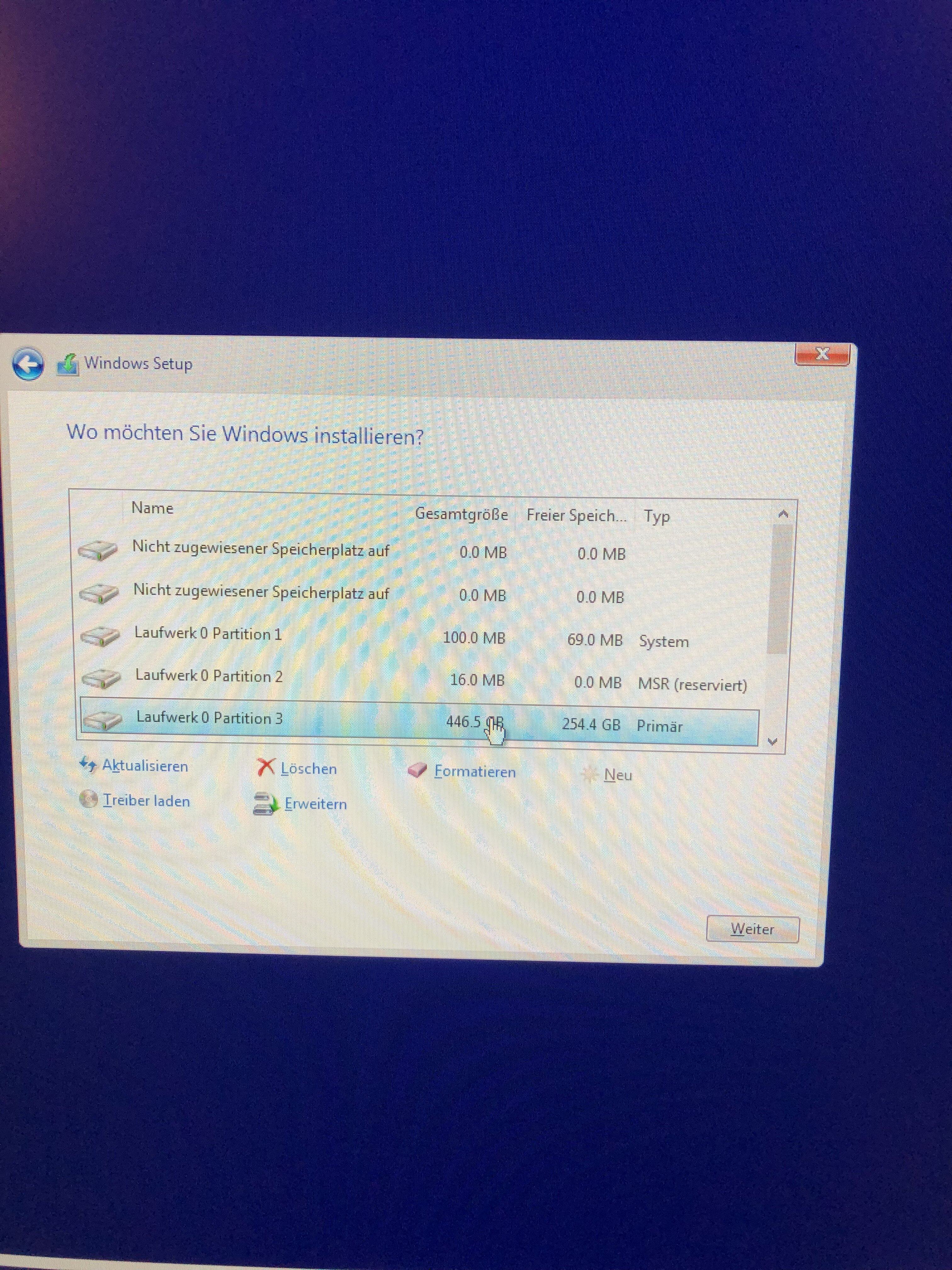

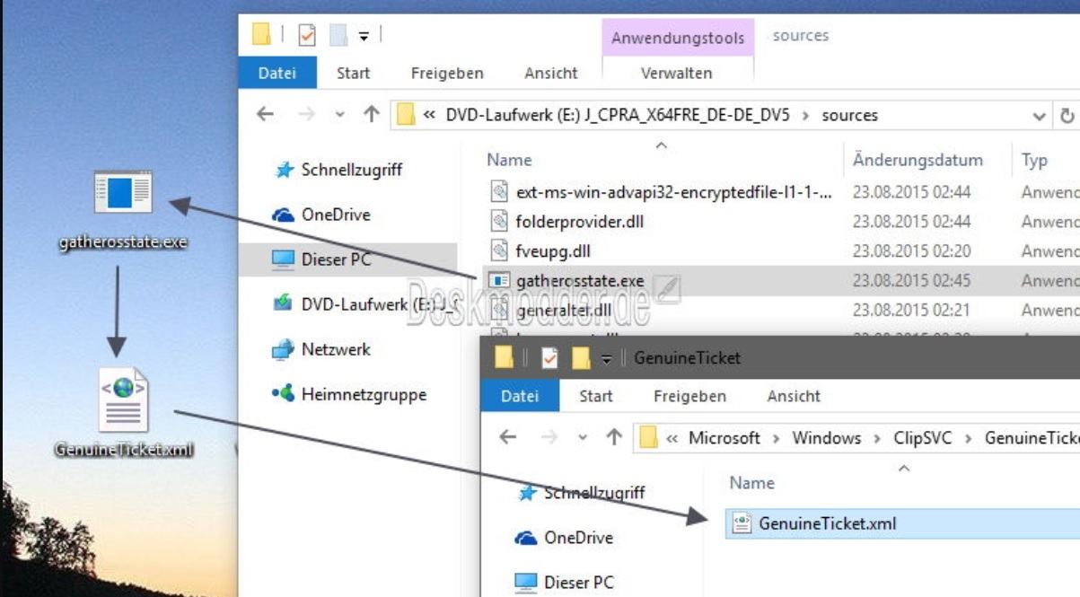

Windows 10 oder 11 neu installieren, bei dir besteht laut Zuverlässigkeitsverlauf auf jeden Fall ein Windows Problem.
Wenn du Windows nicht neu installiert hast und eine alte Windows Installation von einem anderen PC verwendest, wird das die Ursache sein.
Ich hatte zu Anfang eine neue Version raufgezogen und auch danach nur neue Versionen genutzt, nie eine alte Version von einem anderen PC.
Okay, das habe ich gestern längere Zeit probiert, jedoch kam ich nie über den Schritt der Partitionen festlegen hinaus. (im Spoiler festgehalten, entschuldige das Foto vom Bildschirm)...

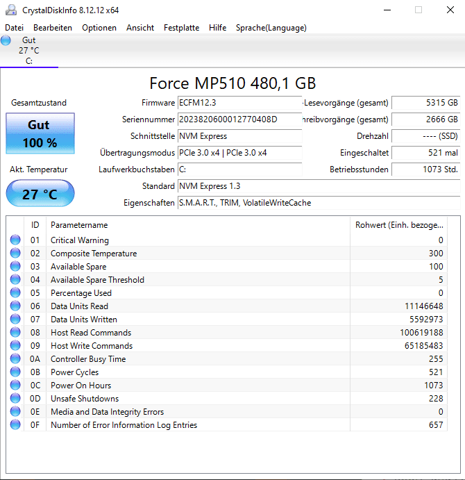

Liste mal bitte die Smart Werte deiner SSD und HDD Laufwerke per Screenshot mit CrystalDiskInfo, auch die obere Laufwerk Bezeichnung inklusive Firmware ist wichtig.
CrystalDiskInfo listet C7 UltraDMA-CRC-Fehler nicht als Problem, du kannst also 100% Laufwerk Gesamtzustand haben obwohl C7 tausende Einträge hat und den PC abstürzen lässt.
Bei C7 UltraDMA-CRC-Fehler sollten hinten bei Rohwert keine Einträge (0) sein.
Sind bei UltraDMA-CRC-Fehler Einträge vorhanden, deutet das auf defekte SATA Kabel, defekte Controller im Laufwerk oder auf dem Mainboard, oder einen Software Fehler.
CrystalDiskInfo auf Dezimal umstellen, die Standard Einstellung in CrystalDiskInfo ist Hexadezimal (Anleitung Bild unten).

Liste mal bitte die Smart Werte deiner Laufwerke per Screenshot mit CrystalDiskInfo portable auch C7 ist wichtig.
Bei C7 UltraDMA-CRC-Fehler sollten hinten bei Rohwert keine Einträge (0) sein, Bild unten.
Sind bei UltraDMA-CRC-Fehler Einträge vorhanden deutet das auf defekte SATA Kabel, defekte Controller im Laufwerk oder auf dem Mainboard, oder einen Software Fehler.
Einträge bei C7 bzw. UltraDMA-CRC-Fehler die den PC abstürzen lassen werden von CrystalDiskinfo nicht als negativ gewertet, der Laufwerk Status kann trotzdem gut sein.
CrystalDiskInfo portable auf Dezimal umstellen, die Standard Einstellung in CrystalDiskInfo ist Hexadezimal (Anleitung im Bild unten).

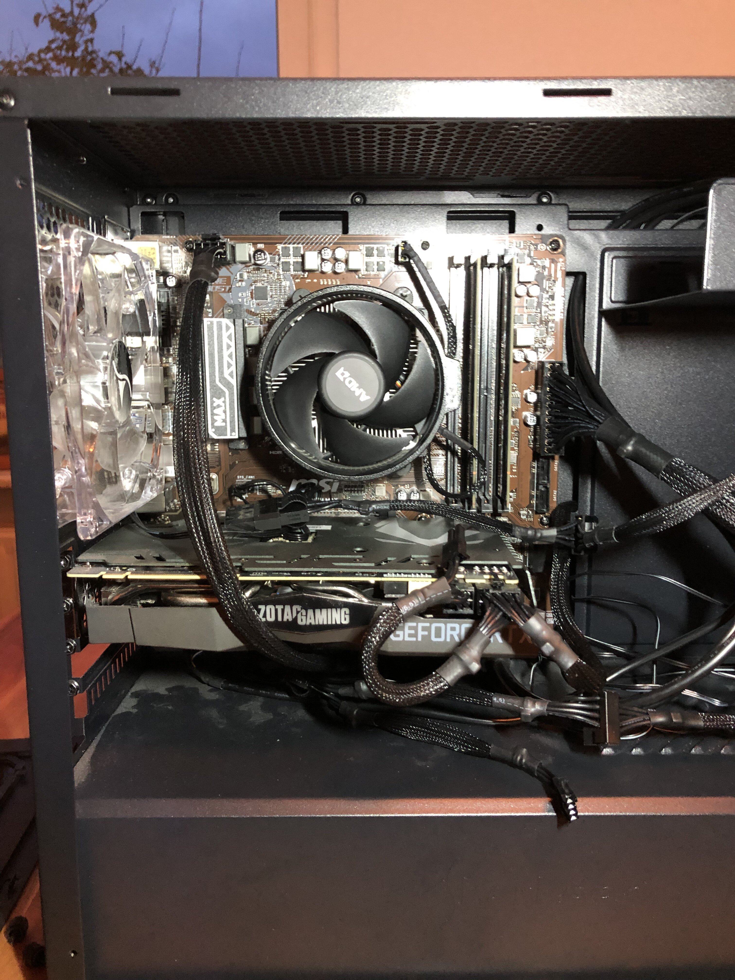

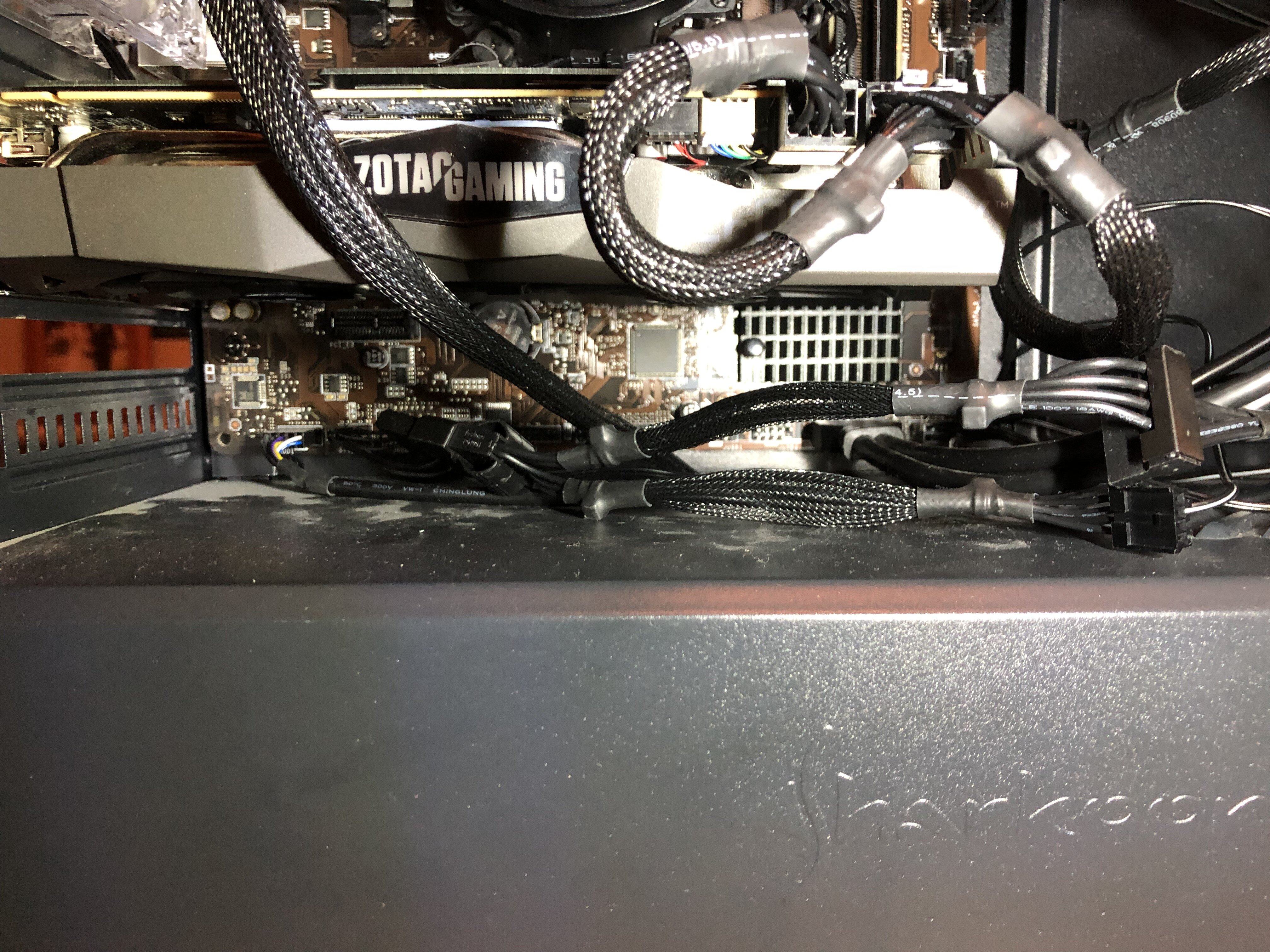

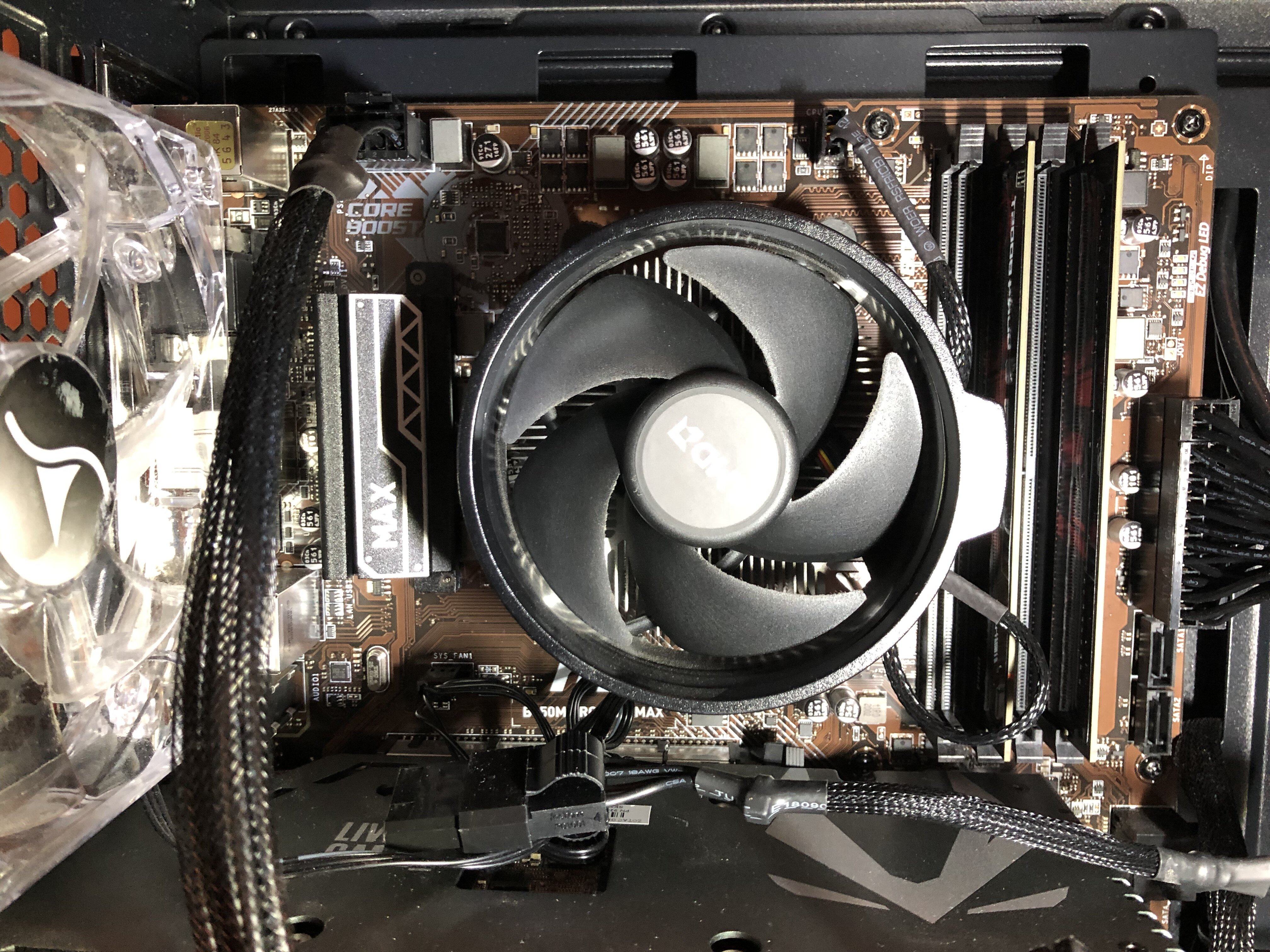

Kannst du mal bitte ein gut beleuchtetes Bild vom Gehäuse inneren deines PC machen, auf dem man auch die Strom Anschlüsse vom Netzteil auf dem Mainboard und an der Grafikkarte erkennt?
Möglicherweise erkennt man auf dem Bild schon einen Fehler.

Die Corsair Force MP510 M.2 SSD solltest du dir trotzdem mit CrystalDiskinfo portable anschauen.
Klar, kann ich machen. Wenn du noch bessere brauchst, sag Bescheid.
Hier der Screenshot. Jedoch gibt es bei mir kein C7 Fehler. Muss ich dafür noch etwas einstellen?

Auf dem Screenshot vom PC Innenraum kann ich nichts verdächtiges sehen.
Das Netzteil Kabel das unten im PC liegt kannst du unten beim Netzteil unter der Abdeckung unterbringen.

Die Windows 10 Aktivierung mit der gatherosstate.exe in einem GenuineTicket.xml auf einem USB Stick oder anderen Laufwerk sichern, dann brauchst du den Windows 10 Key bei der Neuinstallation nicht (ich habe keinen Key anklicken).
Die Windows Aktivierung erfolgt über das GenuineTicket.xml, auch ohne Internetverbindung.
Anleitung gatherosstate.exe und GenuineTicket.xml: https://www.deskmodder.de/wiki/inde...dows_10_Aktivierung_GenuineTicket.xml_sichern
Bei der NVMe M.2 wird C7 nicht angezeigt.
Alles klar, werde ich demnächst mal machen.

Bei meinem Versuch Windows neu zu installieren, konnte ich meinen Key immer wieder neu eingeben bei der Abfrage und ich bin weitergekommen. Sollte ich dann trotzdem über das GenuineTicket.xml machen?
Ist die Corsair Force MP510 NVMe M.2 SSD dein einziges Laufwerk oder hast du noch andere Laufwerke am PC angeschlossen z.B. USB Laufwerke?
Die 8 Partitionen musst du alle löschen (Partition auswählen und unten löschen anklicken, das ganze acht mal machen) sodass nur noch eine nicht zugewiesene Partition zu sehen ist auf der installierst du dann Windows.
Danach ist alles weg bzw. gelöscht, wenn du noch etwas brauchst vom Corsair MP510 Laufwerk solltest du das vorher auf einem USB Laufwerk oder USB Stick sichern.
Die Corsair ist meine einziges Laufwerk. Sollte ich hieran etwas ändern?
Wenn das dein einziges Laufwerk ist dann brauchst du nichts ändern, nur die 8 Partitionen löschen damit du Windows im Uefi Mode mit GPT Partition installieren kannst.
Das hatte ich probiert, jedoch konnte ich das nicht machen, da Windows dann immer eine Fehlermeldung angezeigt hat.
Dann würde ich die komplette Corsair MP510 SSD mit dem Windows eigene diskpart> clean all löschen.
Allerdings funktioniert das nicht in Windows weil die Corsair SSD in Verwendung ist.
Auf dem Windows 10 oder 11 Datenträger befindet sich ebenfalls diskpart und kann über die Eingabeaufforderung verwendet werden (Bild mit Anleitung unten).
