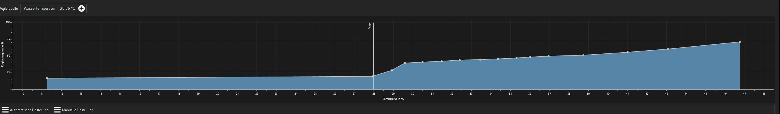

Mir ist über Zeit aufgefallen das (logischerweise) die Luft die aus dem oberen Radiator sehr warm ist da dieser direkt nach der GPU kommt und die Abwärme der anderen beiden Radiatoren abbekommt.

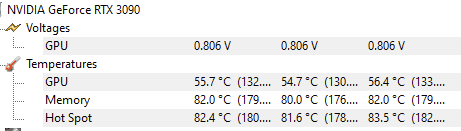

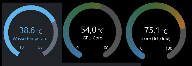

Nach einer Stunde Cyberpunk auf 3440x1440 (FPS unlimited) pendelt sich das ganze ein und ich bekomme folgende Werte in der Aquacomputer Software.
Raumtemperatur wärend dem Test war 23,5-24°C.
GPU ist undervolted und zieht ca. 280W.
CPU zieht 120W.
Lüfter sind alle gleich geregelt und sitzen mit meiner Kurve bei ca.870rpm.
Die Pumpe ist bei 3000rpm fest.
Meine Idee wäre jetzt auf den oberen Radiator zu verzichten um die Komplette abwärme einfach direkt aus dem Gehäuse zu befördern ohne das Ich mein Wasser erneut durch die anderen Radiatoren aufwärme.
Da mir aber die Geduld zum Bastlen und die Mittel (weitere Temperatursensoren) fehlen wollte ich bei euch fragen was ihr von der ganzen Sache haltet und was eure Erfahrungswerte sind.

Das mit den Radiator weglassen würde ich nicht empfehlen da die anderen die Wärme abbekommen und wegschaffen müssen. Radiatorfläche ist unersetzbar.
Ich habe meine zwei 480 gleich extern am Heck vom Gehäuse angebracht da sie eine i7 14700KF und 4080 kühlen müssen.
Meine Erfahrungswerte als jemand, der vor nicht allzu langer Zeit mal sämtliche Konfigurationen getestet hat - wenn auch in einem anderen Gehäuse, was zu leicht unterschiedlichen Ergebnissen führt - ist, dass es in deiner Lage keinen Unterschied macht, ob du den Deckelradi weglässt oder nicht. Ein bisschen unter 1000 Umdrehungen war der Kipppunkt. Bei weniger Lüfterdrehzahl waren 2 Radis besser, weil der Gesamtdurchsatz an Luft besser wurde, bei mehr Drehzahl waren 3 besser, weil man so einen besseren Wärmeübergang von Radiator auf Wasser hat.
Da dein Verbrauch durch UV geringer ist als bei mir damals, sollte die zusätzliche Radifläche trotz der niedrigeren Lüfterdrehzahl ein klein wenig besser sein. Da sprechen wir aber über ~1K, also quasi nichts. Allgemein hast du eben schon die Idealkonfiguration.

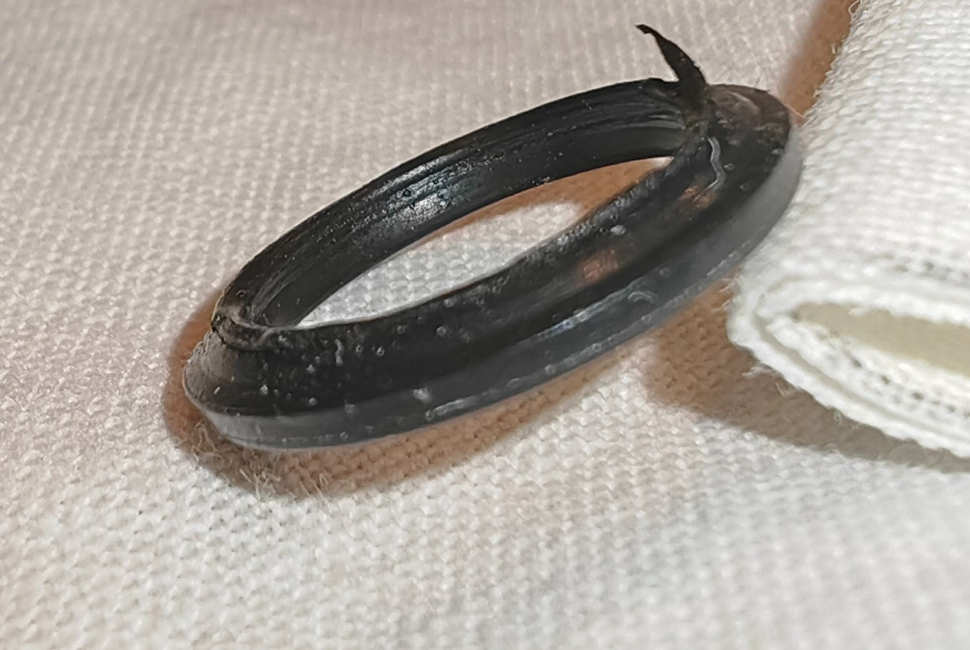

Andere Frage ? Bin gerade beim Teardown und 90% der O-Ringe sieht so aus. Kann ich die wiederverwenden ?
Ich habe meine O-Ringe nie so sehr aus der Nähe angesehen. Du verwendest ja Barrow-Anschlüsse, nicht wahr? Meine habe ich schon teilweise Dutzende Male aus- und wieder eingeschraubt (teilweise auch sehr fest) und noch nie war ein O-Ring undicht. Nummer sicher wäre natürlich, sie auszutauschen, aber an sich sollte es auch so gehen.
