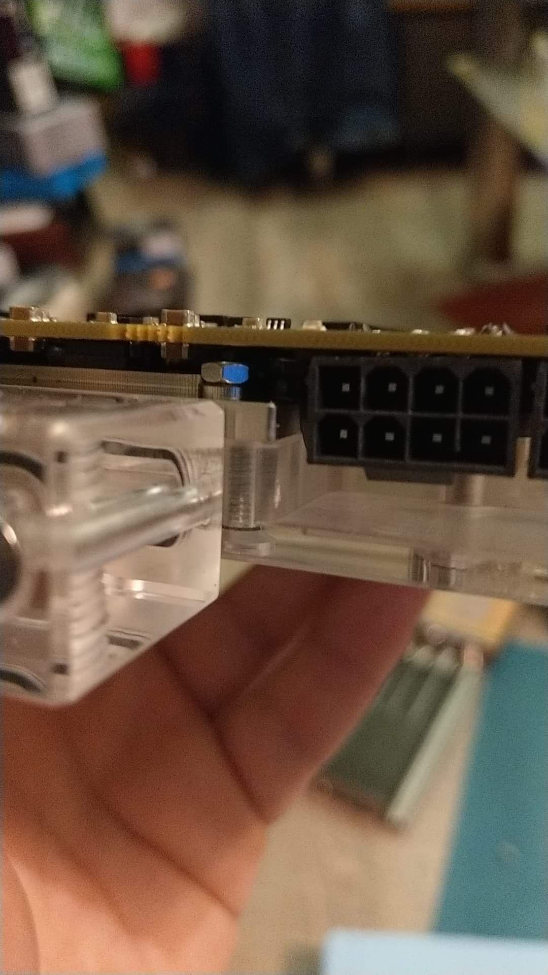

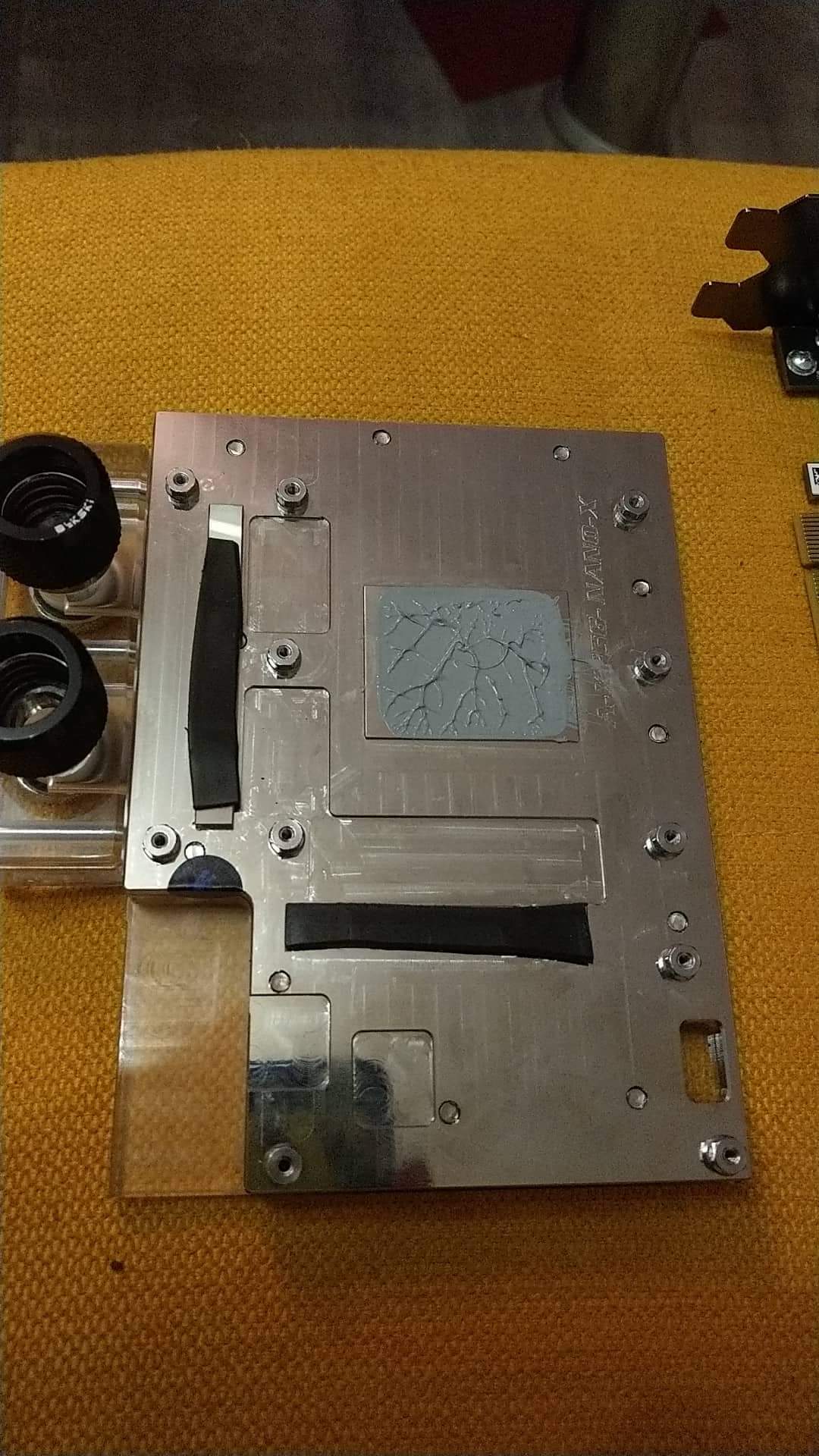

Ich habe jetzt mal versucht den Bykski Kühler zu montieren. Bohrungen und Aussparungen für die Pads etc. passt aber leider passt der Rest gar nicht.
Die Pads berühren nicht einmal die Spannungsversorgung. Die Speicherbausteine hingegen haben einen dermaßen Anpressdruck dass sich das komplette PCB verbiegt.
Also leider völliger Schrott. Habe mir nun mal den Alphacool bestellt und dann schaue ich mal ob das besser ist.
Bilder wären nicht schlecht, vielleicht ist der Kühler nur etwas verrutscht auf dem PCB?
Ich habe bisher 2 bykski-Kühler verbaut und sie haben super gepasst und funktioniert, einer müsste noch
bei jemandem aus dem Forum hier laufen, auf einer R9 390 X.
Kannst du dazu ein Foto zeigen? Wäre mal interessant wo das Problem genau liegt. Speicherbausteine können es nicht sein, da die Vega Karten HBM Speicher haben. Der sitzt zusammen mit der GPU auf dem Substrat.
Keine Angst die Pads wurden nur montiert um zu schauen ob die überhaupt aufliegen. Tun Sie natürlich nicht /:
Sorry habs natürlich verwechselt, es ist die Spannungsversorgung die dermaßen unter Spannung steht das es selbst die Pads durchdrückt.
Hab alles sofort wieder demontiert bevor die Karte noch Schaden nimmt.
Mir kommt es so vor als wären die Aussparungen für die Pads viel zu niedrig gefräst...
Du hast die Power Color Red Dragon? Kannst du ein Foto von dem PCB ohne Kühler machen, und das ggf. mit dem Nano/Pulse PCB Fotos die es online gibt vergleichen?
Das Bild mit dem großen Abstand? Nein sauber aufgesetzt. Bzw die Auflagefläche der GPU liegt nicht korrekt auf da die Wärmeleitpads zu viel auftragen und der Kühler dadurch leicht schräg sitzt.

ich hab auch den Bykski für die RX56 Pulse. Was nicht passt sind die Fräsungen für die Spulen. Da einfach die Pads weglassen und mit WLP arbeiten oder dünnere Pad nehmen, dann passt das ganze.
Die Spulen brauchen eigentlich auch gar keine Kühlpads, da sie im Grunde nicht warm werden.
Aber selbst dann hätte mein bykski Kühler keinen Kontakt mit den Spannungswandlern.
Schon komisch irgendwie.
Ich glaube die Pads dienen eher den typischen Spulenfiepen 😁
