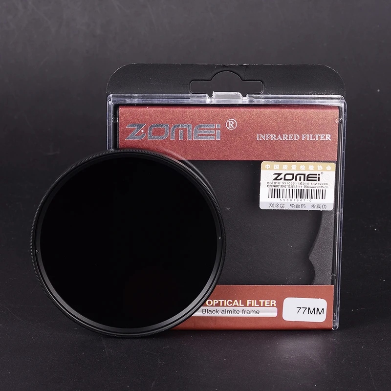

Ich möchte endlich meine IR Cam benutzten und ein 3D Gehäuse drucken. Seit langer Zeit habe Ich China Optische Filter welche ein C Mount (so sagte man mir) Gewinde haben.
Das ist extrem fein und nicht möglich 3D zu drucken wenn man es öfter wechseln will. Jetzt suche einen "Master" also ein Metal Teil das dafür gemacht ist das man dieses in ein 3D Gedrucktes Gehäuse kleben kann. Da es nur Optische Filter sind gibts keinen Fokus wo man auf den mm genau sein muss.

Zomei-Infrared-filter-680nm-720nm-760nm-850nm-950nm-IR-filter-67mm-49mm-52mm-58mm72mm-77mm-82mm.jpg
Sowas halt nur als C-Mount. Das muss halt vor die Cam dauerhaft und wechselbar.
