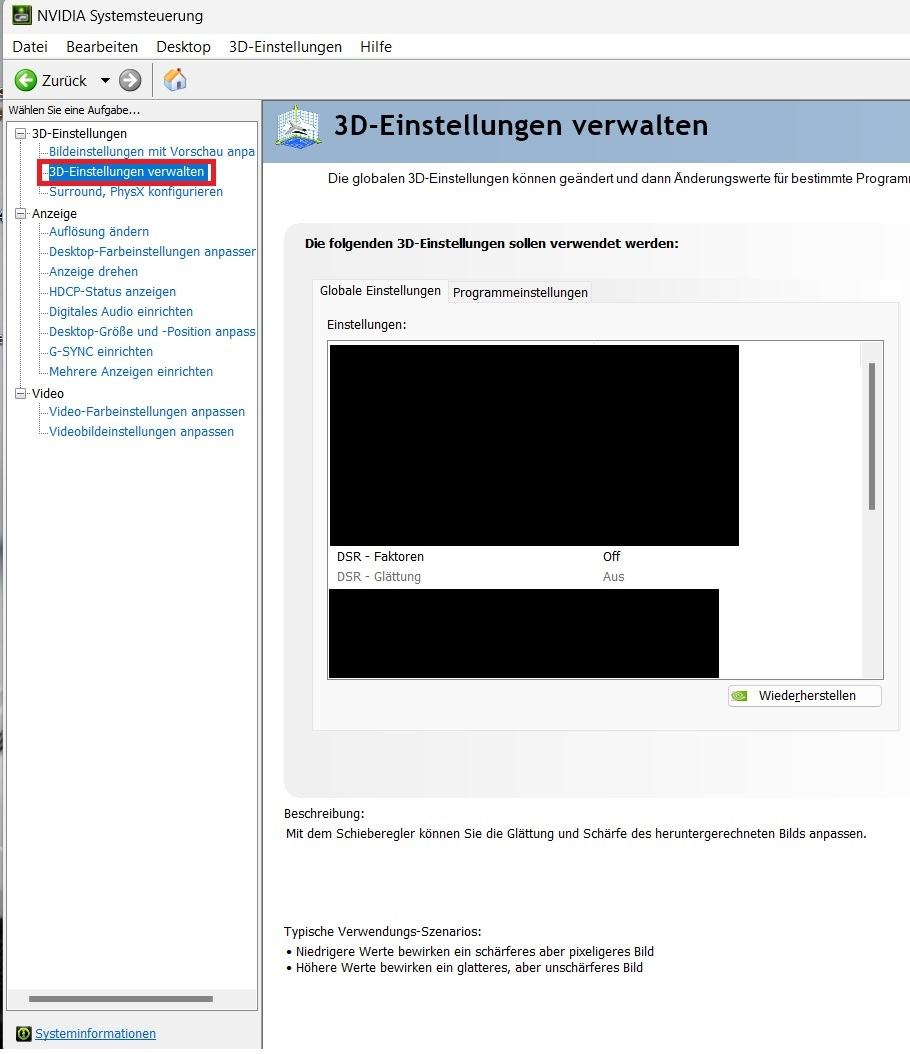

DSR würde ich bei Globale Einstellung und bei der Programmeinstellung deaktivieren, 4k Supersampling bzw. DSR kostet viel Leistung und sorgt für Probleme.
Bei der Spiele Optimierung mit GeForce Experience wird DSR häufig aktiviert.

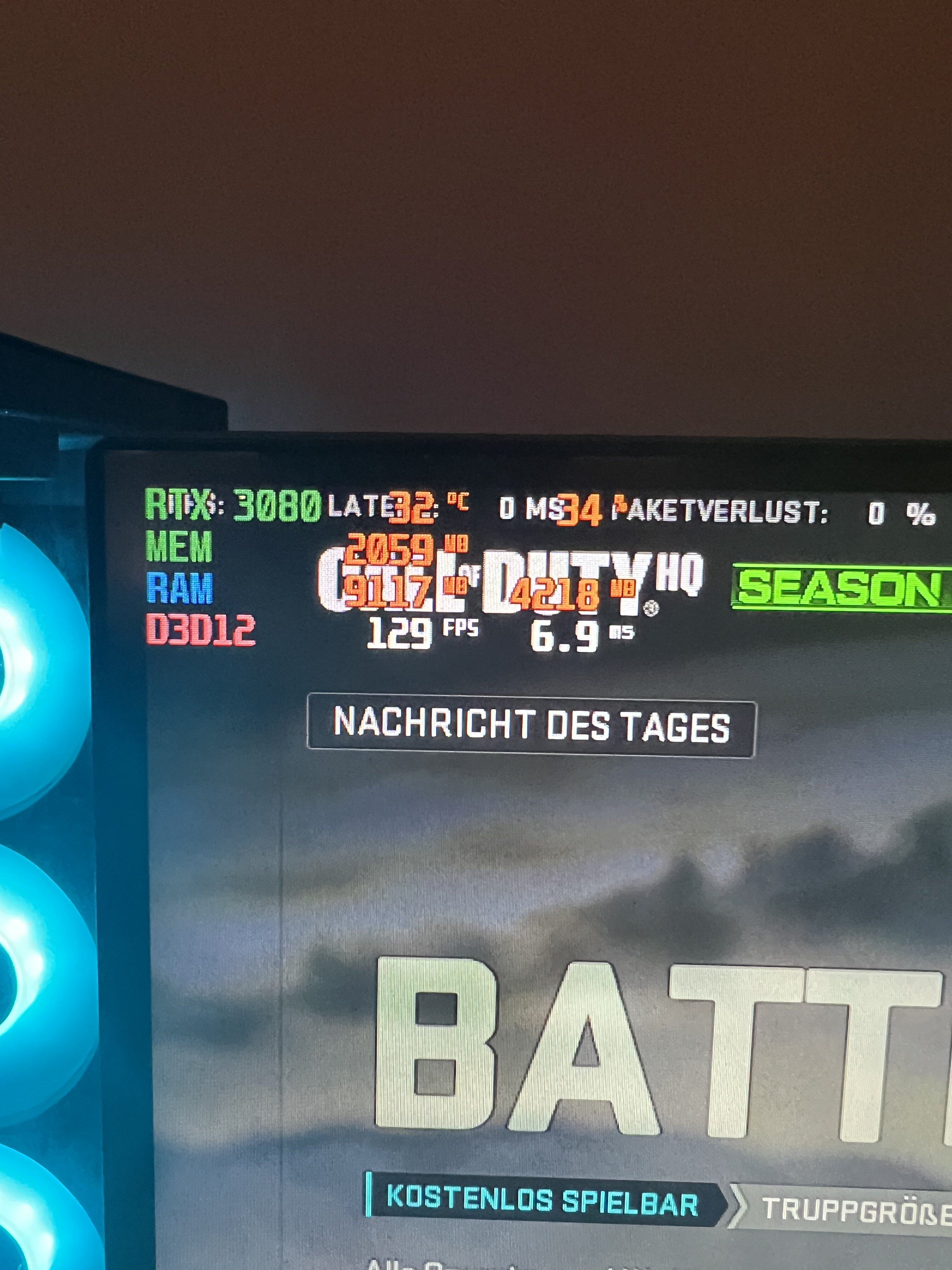

Erstmal vielen Dank für die Antwort!!
Spiel liegt auf der SSD, ich hab’s mal versucht mit dem MSI Afterburner, da ich allerdings noch am Anfang meiner PC „Karriere“ bin, weiß ich allerdings nicht ob das gut oder schlecht ist 😅
Game lief jetzt flüssig, allerdings weiß ich nicht ob das Problem jetzt wirklich behoben ist. Danke dir trotzdem vielmals!!

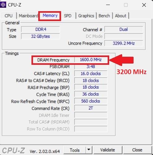

Wie hoch taktet dein 3000 MHz Ram im Bios, ist das 3000 MHz Ram Profil aktiviert, hast du den Ram in Ram Slot A2 und B2 eingebaut?
ram-slot-a2-und-b2-jpg.791925
Hier im Video ab Minute 6:55 wird erklärt warum der Ram in Ram Slot A2 und B2 bzw. Ram Slot 2 und 4 eingesetzt werden sollte.
Das Ganze hat etwas mit Signalreflexion zu tun.
Mit CPU-Z kannst du den Ram takt bei Memory sehen, Beispiel Bild unten im Spoiler 3200 MHz Ram takt , bei dir sollte 1500 MHz angezeigt werden, 1466 MHz sind auch OK.

Also tatsächlich ist der RAM ebenfalls richtig getaktet. Taktet auf 1500mhz und im Bios die 3000mhz.

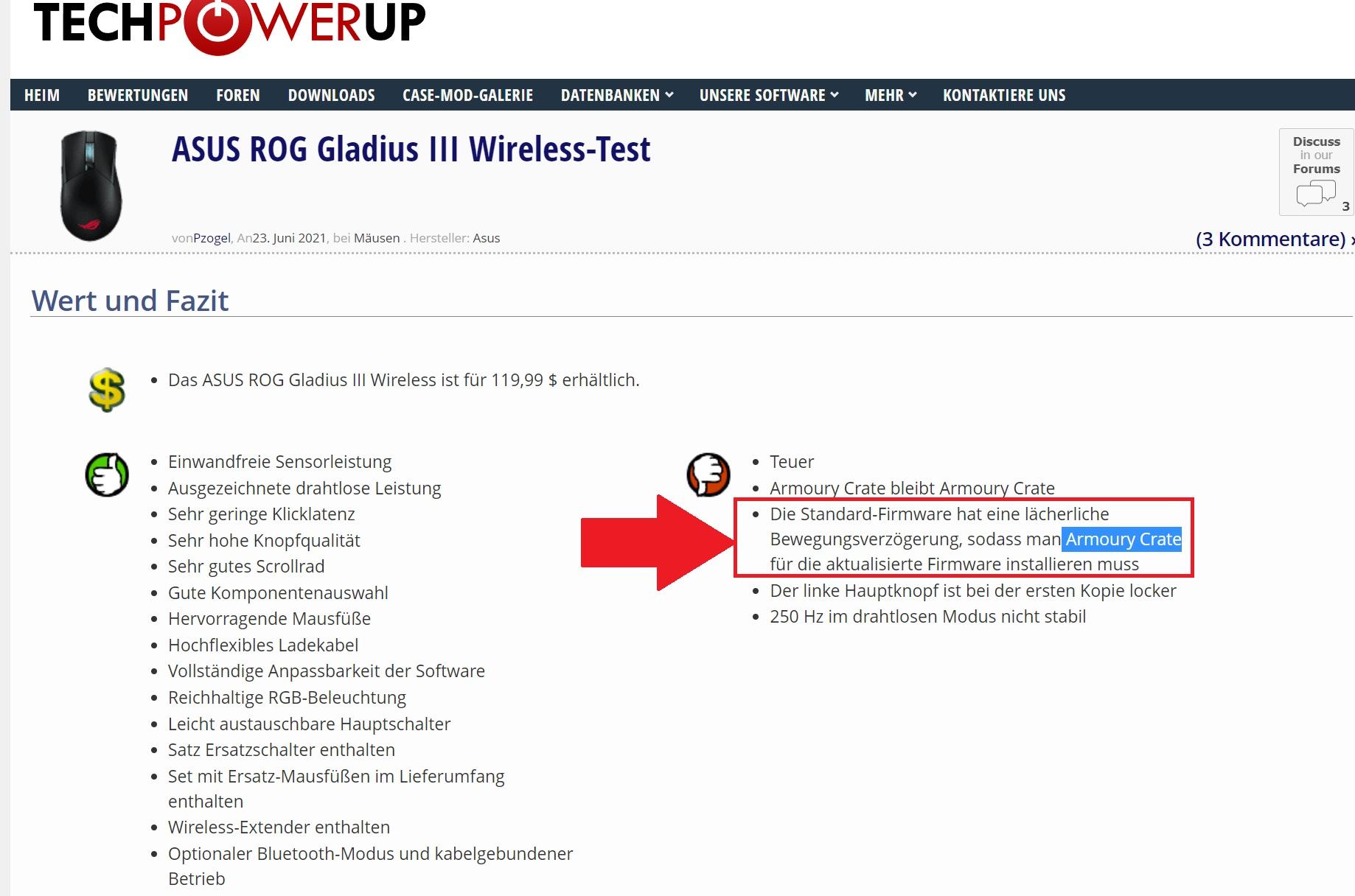

Hab die Gladius III Wireless
Hast du die aktuelle Maus Firmware installiert (nur per Armoury Crate), weil das Problem anscheinend per Firmware update beseitigt wurde.
Jop, hab ich drauf. Lief ja auch ewig ohne Probleme.
Wer weiß, vielleicht stört auch irgendwas oder so.
