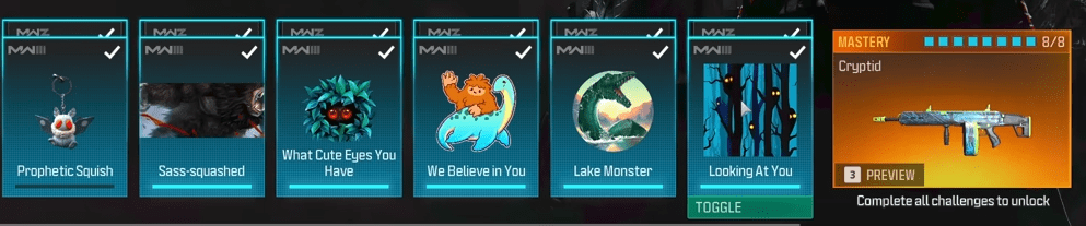

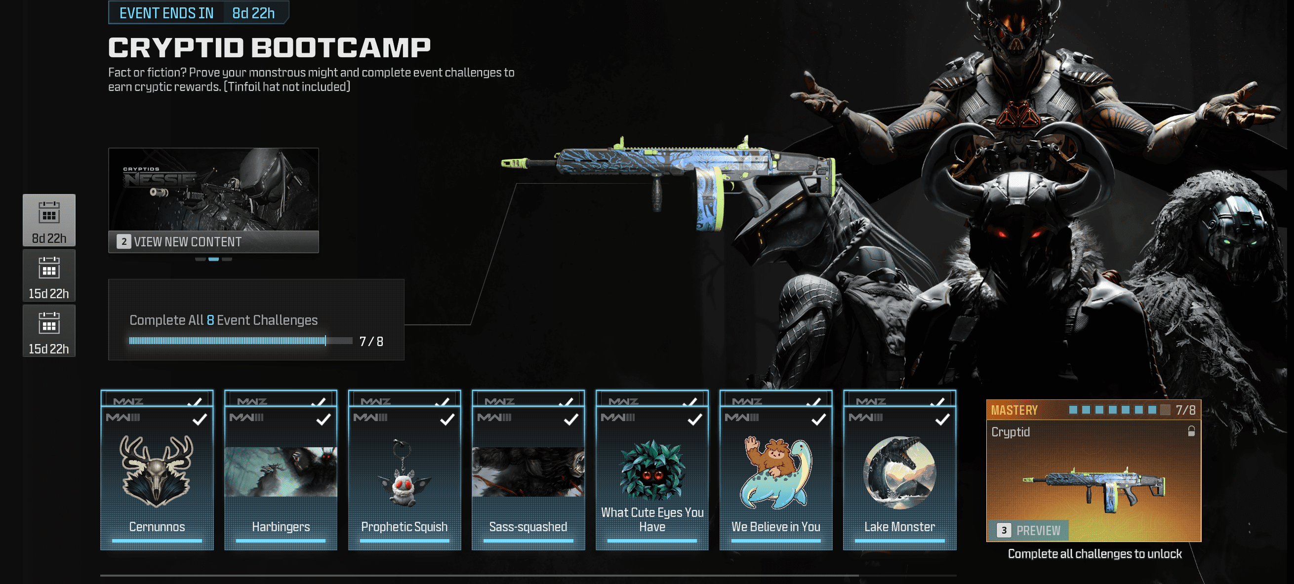

Was ist hier eigentlich die 8te Mastery?
Moin. Hinter Lake Monster ist noch eine Aufgabe. Wenn ich mich jetzt nicht ganz Irre ist es =
  • Multiplayer: Get 75 Operator Kills while using Covert Sneakers and Blacklight Flashlight Perks
  • Zombies: Kill three Abominations
Ajo man kann noch nach rechts gehn :d

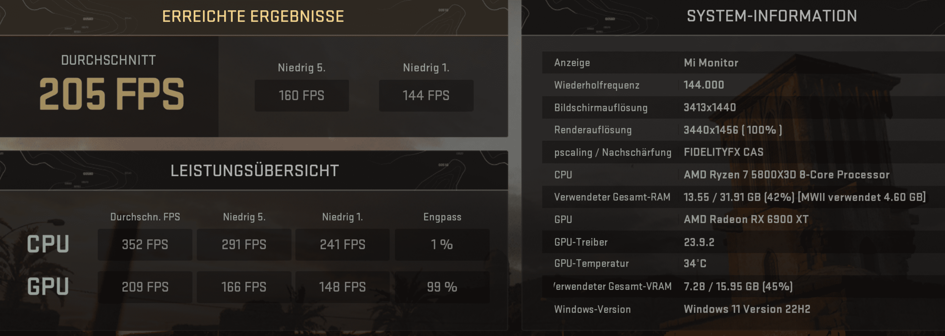

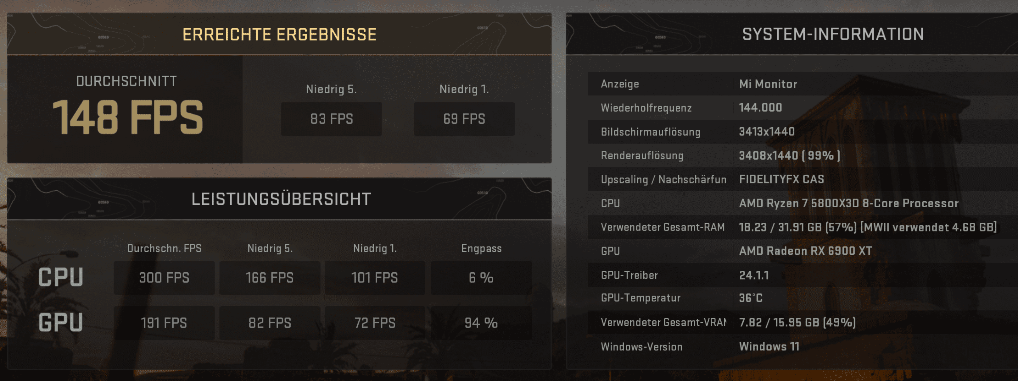

Achja, hier als schöner vergleich.
Aktuell FPS drops, geruckel und teils nicht spielbar, 148/83/69 FPS
vs. im Oktober 23 noch 205/160/144 FPS vor dem neu aufsetzen des Systems.
Settings sind identisch (dieselbe .cfg und sonstige Spieledaten)
Ram war im Oktober nicht im OC und lief 3200 cl14 im DOCP.
CPU und Bios identisch eingestellt (neues Bios nach mehrfachen Tests mit den FPS Problemen installiert und identisch eingerichtet).
Ist ja das was ich immer sage, die Performance in CoD wird linear immer schlechter. Hatte es schonmal erzählt aber damals zu WZ1-Zeiten konnte ein Mate mit nem 6700K und einer GTX1060/RTX2060 weit über 130fps erreichen in 1080p. Das wurde graduell immer schlechter, blieb aber noch spielbar. Bis WZ2 dann kam, da hatte er da höchstens nur noch 60fps, meistens so 45-50fps, er musste sein PC upgraden. Warzone 3 würde auf dem System wohl nicht mal mehr starten...

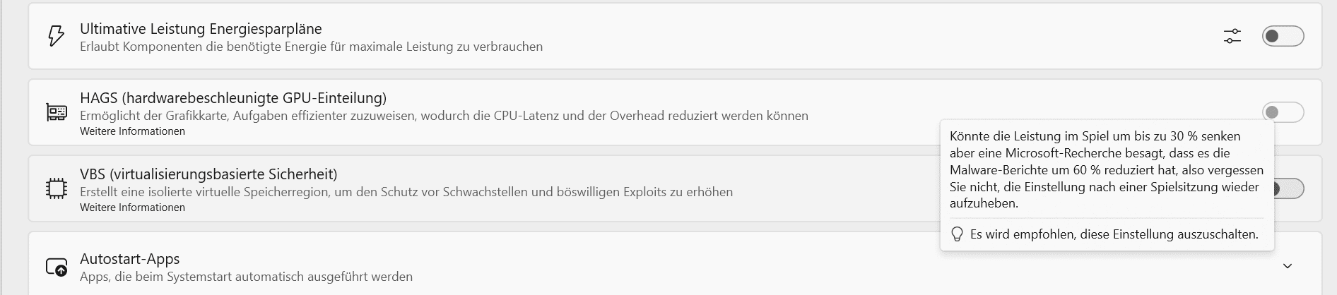

Ich habe kürzlich noch versucht VBS zu deaktivieren, was jedoch im Windows 11 gar nicht mehr als Option vorhanden ist, dieses nun wie Wintoys deaktiviert, seitdem sind die Mikroruckler weg.
Das Setting klaut halt mal fix 320-40% der Leistung.
Ob mein Verdacht korrekt war kann ich nicht betiteln, aber es lief danach erstmal.
Aus dem Grund bleibe ich bis zum Support-Ende bei Windows 10. Für ein reinen Spiele-PC bringt mir Win11 gar nix, Auto HDR und ähnliche Gimmicks brauche ich nicht, für mich zählt reine Performance.
Aber bin mal gespannt ob das deine Ruckler gefixed hat, bin froh, dass meine endlich weg sind, sowas trübt den Spielspaß doch sehr.
Naja das ging mit der Win11 Version zuvor noch und unter Windows 10 wurde es auch mehrmals entfernt.
