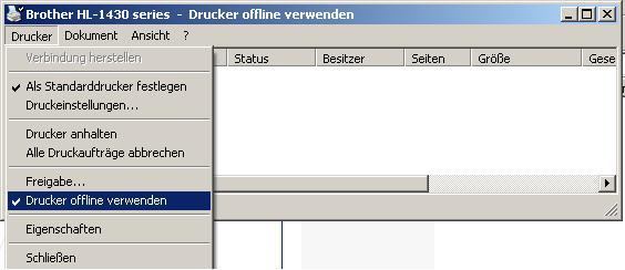

Auch wenns zu spät kommt, die Neuinstallation hättest du dir sparen können. Wahrscheinlich hatte der Drucker einen Fehler, Papierstau, Abbruch der Funkverbindung oder irgendetwas in der Art.
Windows setzt dann diesen Drucker PC SEITIG in den offline mode, so das bis zum beheben dieses Fehlers nicht ausversehen auf dem Drucker etwas gedruckt wird.
Du hättest einfach nach dem beheben des Fehlers den Haken unten im Screenshot entfernen müssen.

Nachdem das Problem auch nach der Neuinstallation aufgetreten ist, habe ich mich dran erinnert hier eine weitere Antwort gelesen zu haben...
Danke für den Tipp mit dem Haken! :love: ;)
