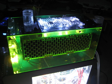

Ich hab mir ja so einen Box aus Plexi gebaut und bin schon ein paar Monate fertig ;)
Ich hab es so gemacht wie Oben beschrieben
Nach der Wand kommt direkt der Radiator der die aber Richtung Wand blast also die warme Luft raus befördert. Weiters hab ich im Deckel und in der Fron noch 3x 120mm die Frische Luft in das Case bringen.

Hihi Meine Box ist genauso 21cm Breit ;)
Die Lian Li Breite halt. Nur sind bei mir die Plexi scheiben halt nur 0,5mm statt 1cm aber egal.
Ich Habe hinter die Radi die Lüfter geschraubt. Und du siehst oben die Lüfter liegen genau auf und von der Breite her passt es auch geanu bei dir dürften sie halt 0,5mm pro Seite mehr reinragen aber das müsste egal sein.
Feichti

Hier ist mein Prinzip...
Stellt es Euch in silber vor :d
Größenvergleich mit einem Chieftec-Miditower:
groessenvergleich
Meine Box ist mir fast schon zu hoch, aber ich hätte höchstens 1cm Höhe sparen können, wenn ich Alu statt Holz verwendet hätte... :/

Die Luft staut sich so dermaßen in deiner Holzbox, da praktisch die Lamellen auch nicht 30 cm von einander entfernt sind...
Da kann nichts kalt werden....
Aber sonst nette Idee ;):)
also so wie du es aufgebaut hast verschenkst du eine menge leistung da:
1.die luft für den 2.radi vorgewärmt wird
2.ca 1/3 der radifläche nicht nutzbar ist
ich würde sagen, das kommt am ende auf die selbe leistung wie ein triple hinaus
besser & einfacher wären 3 saugende lüfter im dach gewesen ;) oder nur ein radi
Naja ich frag mich gerade wozu winni und feichti soviel schreiben und dir eigentlich nur helfen möchten, bei deinem vorhaben und du dich bissl querstellst bzw. dir keine vorschläge annimmst oder halt einfach so nicht wirklich dran interessiert bist, da du hier nen öffentlichen Thread gemacht hast zu deinem Bau, wird auch jeder mal was sagen, was man besser machen kann etc...
Konstruktive Kritik ist immer gut und gerne gesehen :) Nur fange ich hier ja nicht an zu Planen. Das ist schon lange durch. Ich baue mein Vorhaben so wie geplant, und da es Spaß macht und hier und da auch inspirierend ist, anderen Leuten beim Basteln zuzuschauen, dacht ich mir, ich lass Euch dran teilhaben.
Insofern gebe ich Dir teilweise Recht - an Vorschlägen, die das ganze innere Konzept umwerfen und Features "entfernen", die ich extra eingebaut habe (Lüfterentkopplung, Radi-Vorkammern), bin ich in der Tat nicht (mehr) interessiert, da ich am groben Konzept nichts mehr ändern will bzw. kann :)
Wenn mir jemand helfen will, könnte er mitüberlegen, wie man das ganze am besten mit Alu verkleidet. Ich habe schon Lochblech, das könnte man draufklatschen, aber aus Aluplatten krieg ich garantiert nicht exakt gerade einen Ausschnitt dafür gesägt. Ich könnte komplette Seitenwände mit partiellem Lochmuster drin anfertigen lassen... evtl hat jemand ja noch Alternativvorschläge :)
Das nächste mal solltest du also besser die Pläne im Forum veröffentlichen und erst nach ein Paar Meinungen/ Ratschlägen anfangen loszubauen ;)
1. Das stimmt, mit Frischluft wäre es effektiver. Nujo.
2. Es ist ziemlich genau 1/4, und das geht mir echt gegen den Strich. Die Alternative wäre gewesen, die Pumpe nicht mit reinzubauen, dann hätte ich drei Noctuas reinpflanzen können und beide Radis voll ausschöpfen. Aber dann hätte die Pumpe in den PC gemusst, und optimalerweise ein AGB davor. Die kleinen Laing-Aufsätze saugen alle Luft an, bundymania hatte das mal fein getestet. Außerdem wäre das in dem Case wieder eine Platzfrage gewesen...
Ich habe lange hin- und herüberlegt, wie ich es im Endeffekt mache, und habe mich für etwas geringere Kühlleistung entschieden, dafür aber alles in-a-box. :)
Na dann... Leute, kauft Euch keine Shrouds, es wird der Hitzetod für Eure Komponenten sein! Wenn man die Luft gleichmäßiger durch den Radi drückt, wird er nicht mehr kalt!
das hab ich nicht gesagt....:rolleyes:
das ist aber bei dir nich gegeben, da die Lüfter durch die mittige Position nicht wirklich kühlen....
Hätte ich machen können. Aber dass mein Kühlkonzept effektiver hätte sein können, wenn man beiden Radis Frischluft gibt und zu voller Fläche ausnutzt, wusste ich auch so vorher :)
Am besten wären drei Lüfter auf jedem der zwei Radis, mit Vorkammern dazwischen. Und um den Luftdurchsatz nochmal um 1,7% zu steigern, könnte man auf die gegenüberliegende Seite ebenfalls drei Lüfter mit Vorkammer machen.
Kurzum, ich hätte mein Material noch effektiver einsetzen können, das ist wahr. Aber ich wollte so klein und leise wie möglich sein. Und meine jetzige Lösung gefällt mir bestens (bis auf das viertel Radi, was ungenutzt ist...) :)
Hinzugefügter Post:
Puh... also es sieht so aus:
Auf der Vorderseite eines Lüfters saugt dieser Luft an, die er auf der Rückseite hinausdrückt.
Klatscht man nun einen Lüfter saugend auf einen Radi, zieht er dort Luft durch.
Macht man ihn andersherum fest, drückt er Luft durch den Radi.
Macht man auf beide Seiten des Lüfters einen Radi, saugt der Lüfter durch den einen Radi und drückt die angesaugte Luft durch den anderen.
Baut man noch Vorkammern dazwischen, ist (angeblich) die Kühlwirkung geringfügig besser.
Und genau so habe ich es gemacht...
€: Rein physikalisch und rechnerisch betrachtet habt ihr natürlich nicht unrecht.
Luft ist stark komprimierbar. In meiner Box entsteht in der einen Vorkammer ein leichter Unterdruck, in der anderen ein leichter Überdruck. Hätte man auf beiden Radis 2 Lüfter, würde dies (ganz zu Anfang) den Über- und Unterdruck verstärken, dies würde sich aber durch schneller durch die Radis strömende Luft ausgleichen, so dass insgesamt mehr Luft durch die Radis gefördert würde, als es mit 2 Lüftern in der Mitte der Fall ist. Soweit sogut.
Nur, dass dieser Unterschied allzu groß ist, glaube ich nicht. Vielleicht 1-2°. Und die mache ich ja durch meine Vorkammern wieder Wett ( :wink: @winni :d )
Mir ist klar, dass ich nicht das perfekte Produkt baue, aber mir geht's halt vorrangig um die Optik. Warmes Essen bliebe auch länger warm und benötigte weniger Platz und damit kleinere Teller, wenn man es stapeln würde. Das würde aber nicht so schön aussehen :)
Geiles Beispiel... :fresse: :d Jetzt habe ich Hunger...
€2: Wenn ich mir den Thread so durchlese, bin ich froh, dass Ihr noch nicht wisst, wieviele Winkel ich verbauen muss :d
