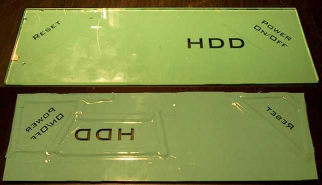

das glas ist geschnitten und mit den folien abgeklebt.
am montag wird geätzt .....

Die Platten sehen ja schon mal vielversprechend aus. Viel Erfolg am Montag... und nicht auf die Finder schütten das Zeug.
@Jonny il Master
die platte ist 112 x 341 mm groß.
@Goose
ich laß da einen erfahrenen chemiker dran oder zieh mir handschuhe an - und nur im abzug. wird schon werden.
ich hab nur bedenken, daß es entweder die folie nicht aushält oder die säure unterwandert.
