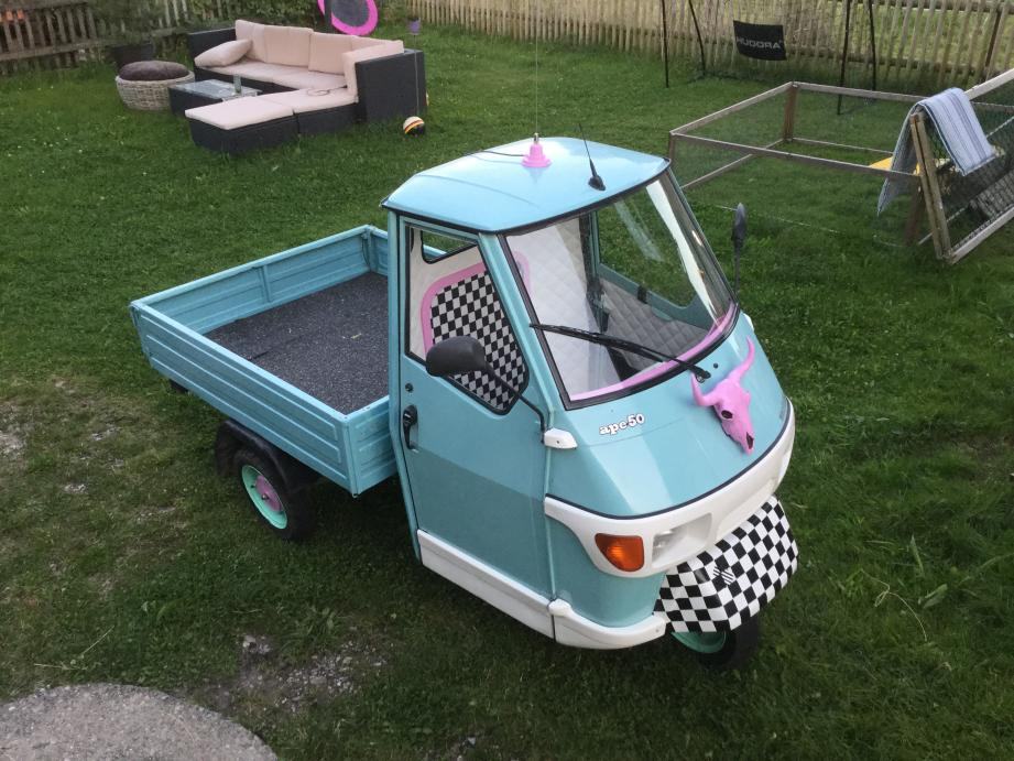

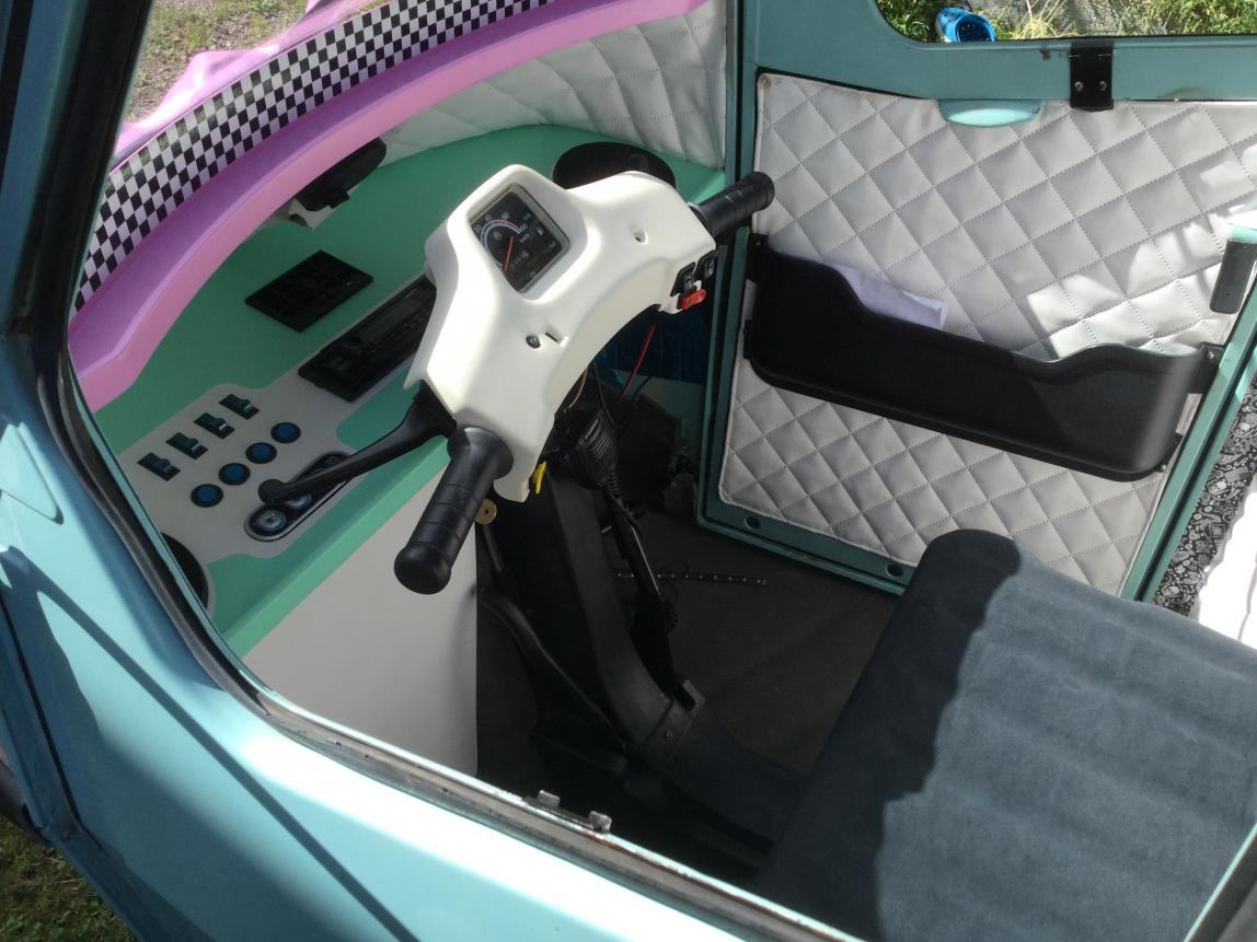

Hier zwei Bilder von meinem "Schnauferl":
In die linke Fussraumblende soll das Teil rein gebaut werden....
