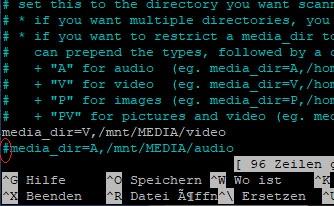

Leider rennt's noch nicht ganz so, wie es soll: mit eingebundenem Video-Verzeichnis läuft's. Wenn ich allerdings auch das Audio-Verzeichnis aktiviere...
... indem ich den Hashtag raus tue - läuft's nicht mehr. Habe herum gegoogelt: das Video-Verzeichnis hatte "root" als owner, das andere nicht - ich hab' nun auch dem audio-Verzeichnis (rekursiv) "root" gegeben - nutzt aber noch nix.
Dass irgendwas mit den tags nicht stimmen soll, glaub' ich eher nicht - vorm Umbau waren dieselben FLACs und MP3s da drin wie jetzt auch.
Wo/wie kann ich nachschauen, was ihm nicht passt (beim Start kommt keine Fehlermeldung)?
Thx für Hinweise.
P.S.: Früher ist alles unter 'media' gelaufen, d.h. ich hatte video+audio als Unterverzeichnis zu 'media' - und nur 'media' frei gegeben (d.h. da war alles in einem und ist unter 'V' gelaufen).
