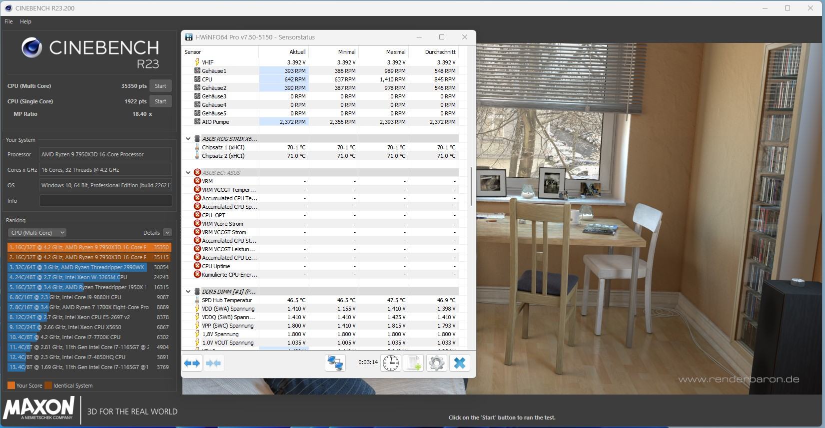

Ich frage mich, warum bei Mainboard-Tests fast nie die Chipsatztemperaturen gemessen werden. Wie heiß die Spannungswandler oder die CPU werden wird bis zum Überdruss analysiert. Ich kann mich erinnern, dass bei AM4 noch wesentlich mehr darauf geachtet wurde, wie warm der Chipsatz wurde..
Der Grund warum mich das Thema interessiert ist, dass ich vor kurzem ein B650E-Board verbaut hatte, bei dem die Temperatur bis auf 81°C hinauf kletterte. Der Asus-Support meinte, das sei vollkommen unbedenklich. Mich hat diese Erklärung nicht befriedigt.
Ich habe dann ein Mainboard mit X670E verbaut, bei diesem wurden 71°C erreicht, also immerhin 10° weniger. Nun besteht der B650E aus einem, und der X670E aus zwei Chips. Möglicherweise erklärt sich dieser Unterschied durch die Lastverteilung auf zwei Komponenten.

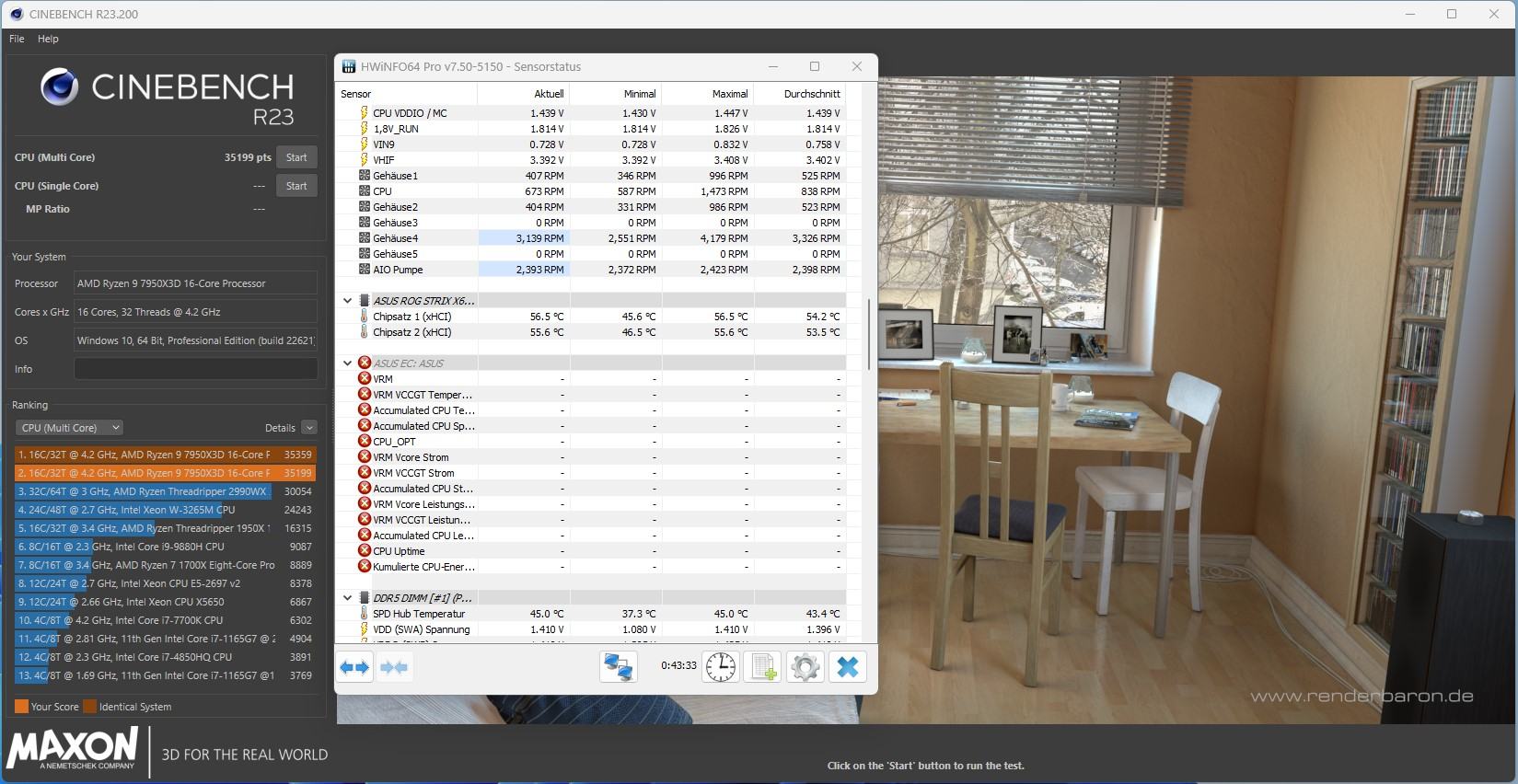

Ich habe dann einen einen Kühlkörper und einen Minilüfter im Ausmaß von 50mm auf der Abdeckung oberhalb des zur Front gelegenen X670E-Chips angebracht. Damit wurde nur mehr eine Maximal-Temperatur von 56,5°C erreicht. Ich weiß allerdings nicht von welchem Chip. Seltsamerweise zeigt HWInfo nämlich für beide fast die gleiche Temperatur an. Die Differenz beträgt nur 0,9°C. Das ist insofern seltsam, als ich ja nur einen Kühlkörper/Lüfter oberhalb eines der Chips montiert habe.
Eine vage Erklärung wäre, dass die Abdeckung über den beiden X670E die Kühlleistung meiner zusätzlichen Kühler/Lüfter-Konstruktion sehr gut verteilt. Aber das ist wie gesagt nur ein vager Verdacht.

Hab ein Gigabyte mit dem B650 Chipsatz . Bis jetzt habe ich der Temperatur keinerlei Beachtung geschenkt und so habe ich mal Heute mal getestet und komme auch auf 56.x Grad .
Denke das ist voll okay dafür das ich den (passiven) Serienkühler benutze
Es scheint, dass bei Asus die Chipsatztemperaturen generell etwas höher liegen als bei anderen Herstellern.
ist mir auch schon aufgefallen bie meinem Strix-F - ich habe hier was dazu geschrieben
ein guter Airflow im Gehäuse ist da schon wichtig ^^
Na ja, mit dem Kühlkörper und dem 50mm-Lüfter ist die Temperatur stark gesunken. Was mich jedoch wundert ist, dass die Temperatur bei beiden Chips gesunken ist, obwohl ich nur über einem X670E die zusätzliche Kühlkonstruktion angebracht habe.
