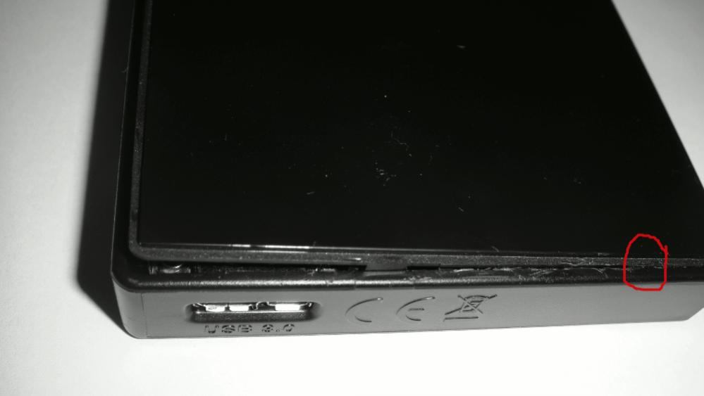

Es handelt sich um CnMemory Core 2,5'' mit 500GB und USB 3.0. Habe ich bei Saturn für 40€ gekauft. Das Gehäuse ist nicht verschraubt und einfach zusammen geklickt.
Ich habe es hinten rechts vom USB Anschluss mit einem dünnen Metalwinkel aufgehebelt (Nase #1). Ein besserer Name für Plastiknase ist herzlich willkommen :hmm:
Wie man sieht habe ich etwas herumprobiert und das Gehäuse hat einige Macken abbekommen. Hoffe Ihr bekommt das besser hin, aber Achtung der Kunststoff ist sehr weich.

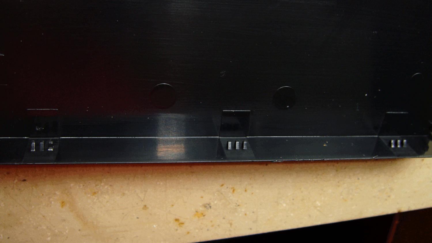

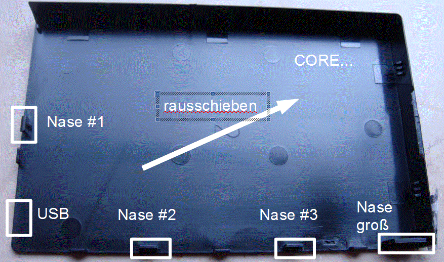

Dann geht ihr auf die lange Seite beim USB Anschluss. Etwas nach 1/3 der gesamt Länge der Seite befindet sich eine Platiknase (Nase #2) am Deckel, die ihr etwas nach innen drückt und dann den Deckel ein Stück weiter abheben.
Es gibt noch zwei weiter Nasen (Nase #3) nach 2/3 und eine größere in der Ecke (ggü. des "CORE" Schriftzugs, #Nase groß).
Wenn Ihr die gelöst habt den Deckel von der Ecke beim USB Anschluss schräg nach rechts und vorne (Ri. des "CORE" Schriftzugs) abschieben.

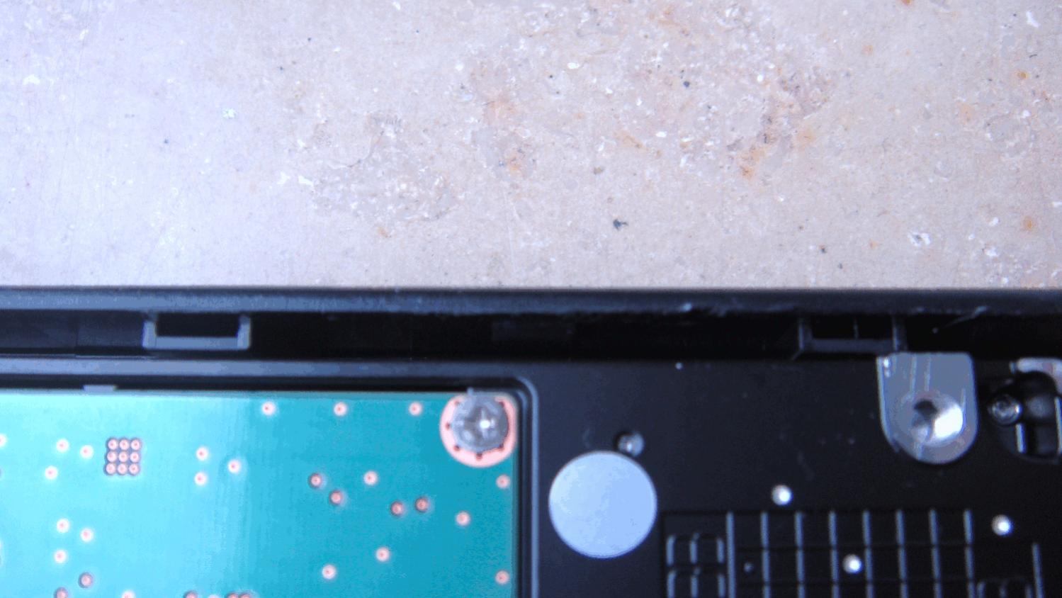

Hier nochmal als Bild am offenen Deckel:
