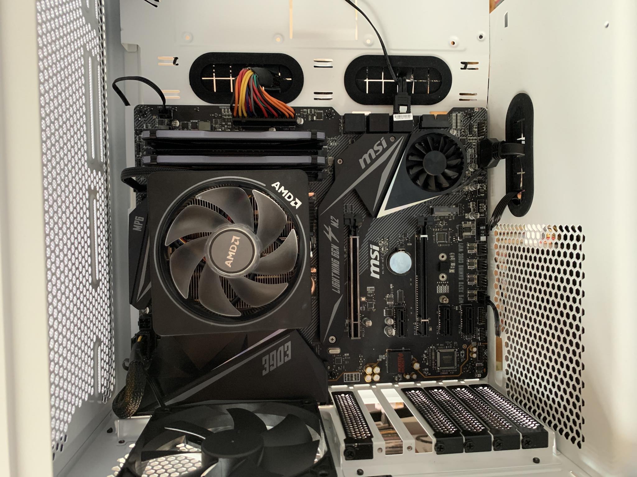

Mach mal ein Bild von der Verkabelung Mainboard und stell es hier ein.
Auch schon im offenen Aufbau getestet?
Am Mobo auch den ESP-Stecker nicht vergessen?
Hier einmal das Foto und zu der Frage mit dem offenen Aufbau: meinst du außerhalb des Gehäuses? Falls ja, dann habe ich es schon so getestet ja.
Mit freundlichen Grüßen
Anschlüsse sehen korrekt aus.
Sehr komisch, dass dort das Board offensichtlich nicht einschaltet, Abstandshalter alle korrekt montiert?
Wird der 3. Powerconnector nicht auchnoch benötigt? im Handbuch steht auf S34, dass man alle für den sicheren betrieb verbinden soll.
Wie amd Freund schreibt würde ich den. Fehlenden Stecker noch ergänzen und es dann versuchen.
Steckt alles richtig drin?
Vielleicht hast auch die falschen zwei Pins überbrückt zum Starten.
Also eigentlich habe ich die richtigen Pins überbrückt...
Hat jemand sonst eine gute Netzteil Empfehlung? Ich würde mir sonst ein neues bestellen um zu schauen ob es daran liegt.
Es ist ja dahingehend seltsam, dass er gar kein Lebenszeichen abgibt. Keine einzige led leuchtet auf oder sonstiges. Kann sonst das MB einen Schaden haben?
Und bezüglich der Abstandhalter habe ich auch geschaut. Alle sind am richtigen Platz und festgeschraubt. :grrr:

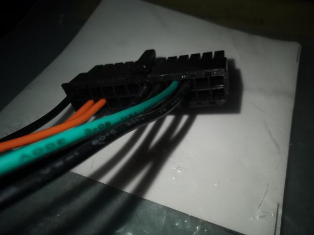

Schau doch erstmal ob das Netzteil überhaupt geht und überbrücke den Schaltkontakt mit Masse, wenn es angeht und der Netzteil Lüfter dreht, liegt es wohl nicht daran.
Sollte Grün und Schwarz sein was du brücken musst. Schwarz = Masse und Grün = Einschaltsignal, sobald du die Brücke entfernst geht es wieder aus. Ne Büroklammer reicht.
Geht es nicht an, ist das Netzteil kaputt.
Das Netzteil funktioniert. Ich habe es in einem anderen Computer eingebaut und leistet seinen Dienst tadellos. :(
