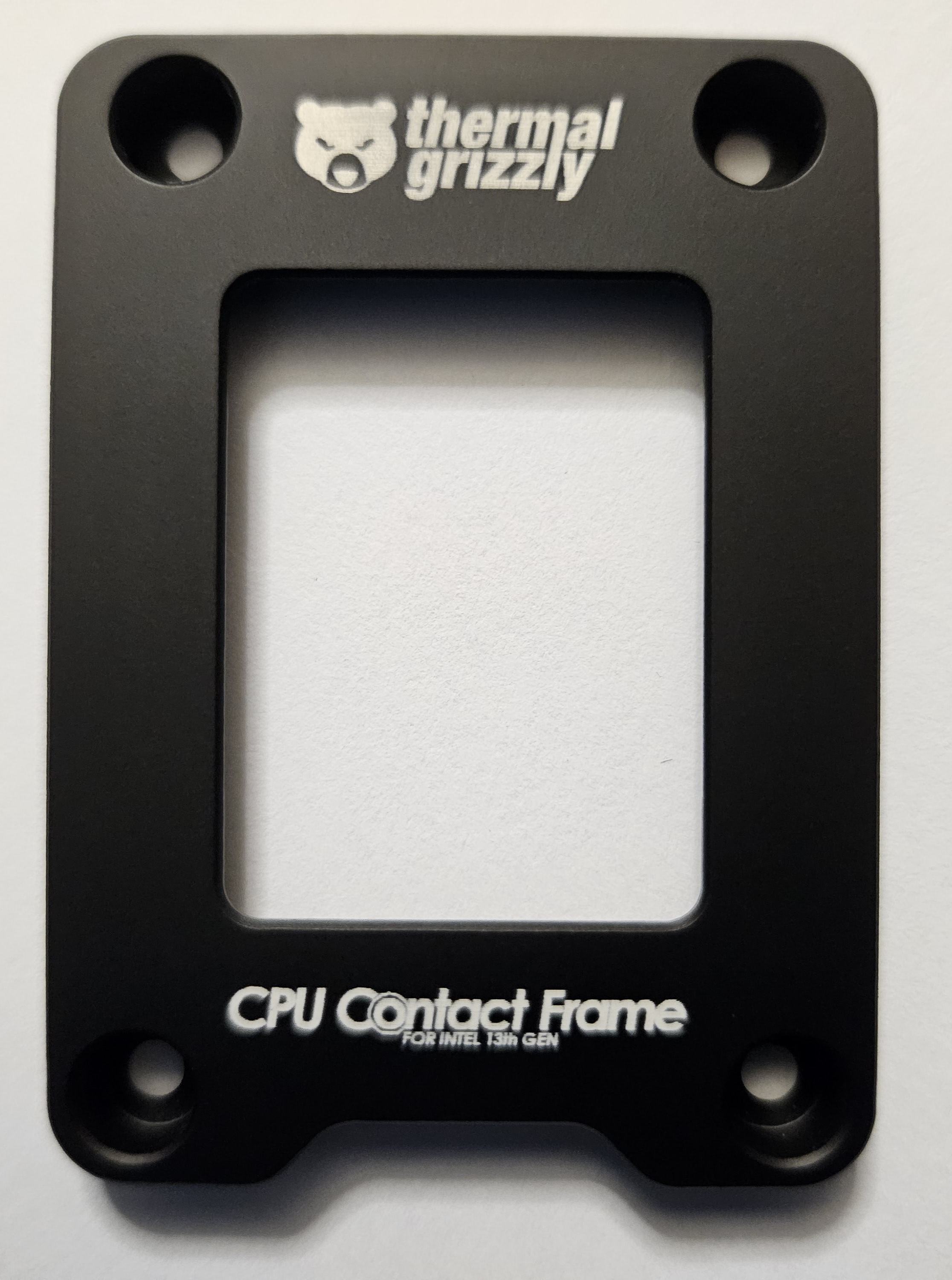

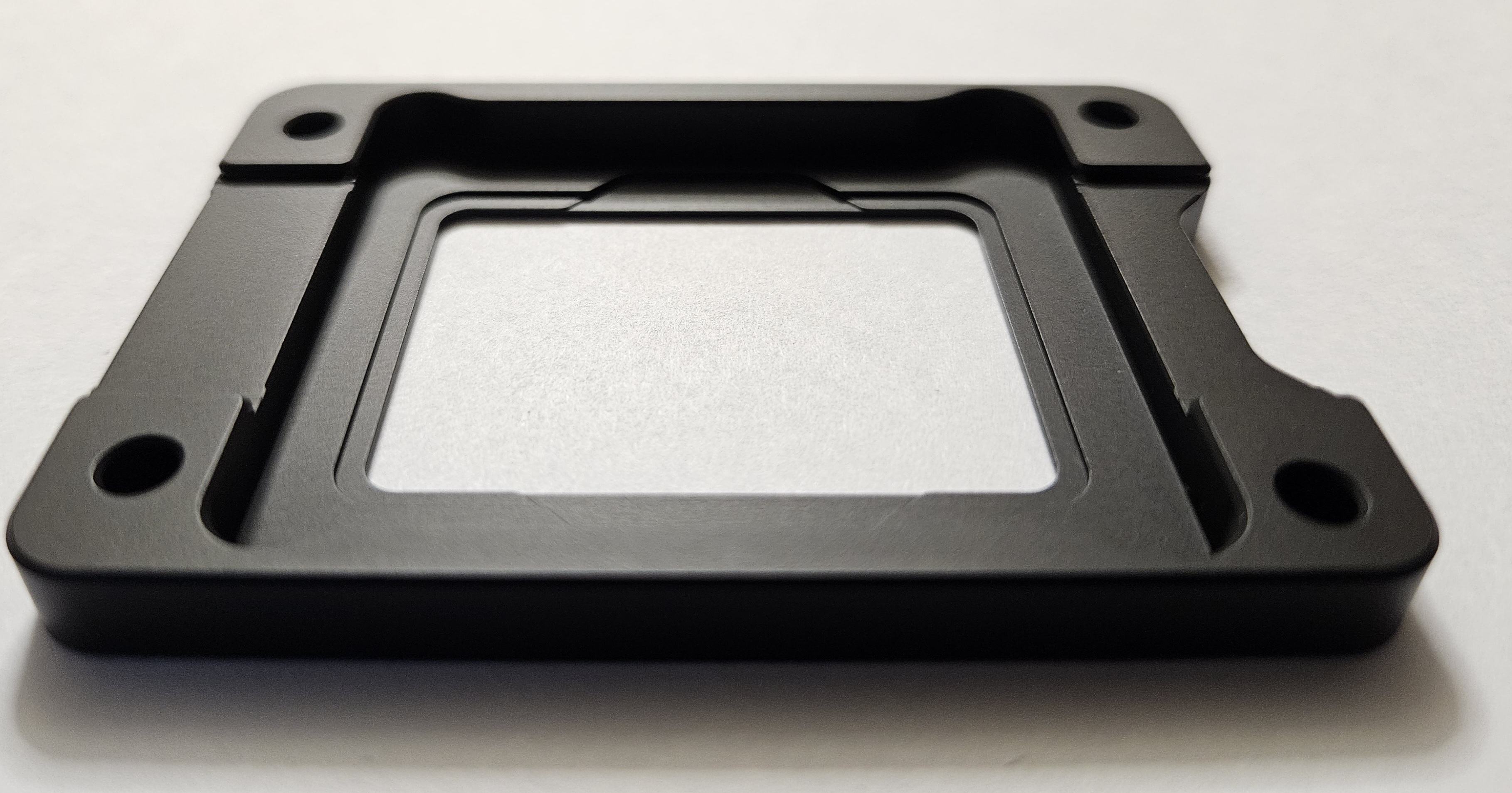

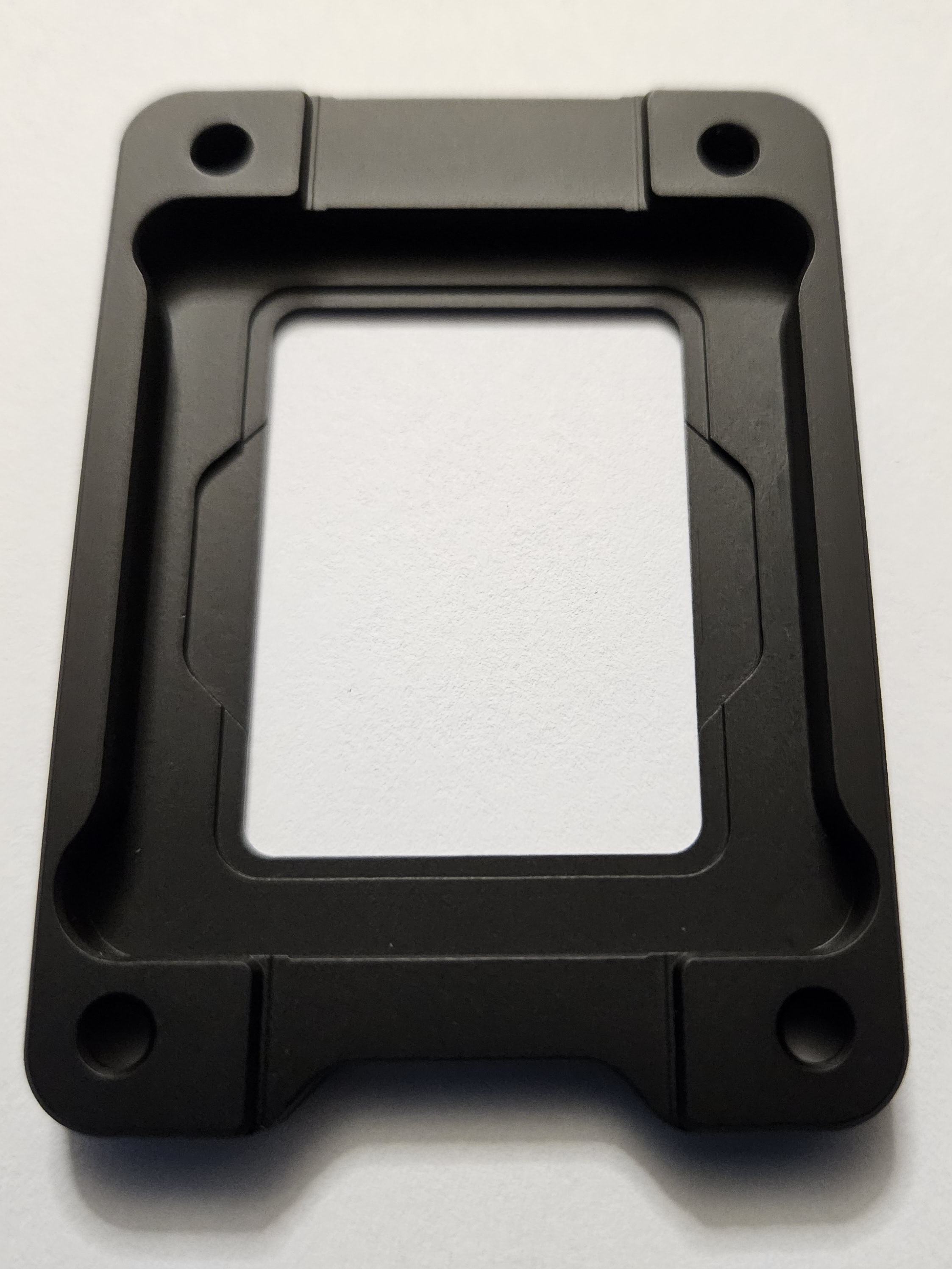

Hm, habe den neuen Thermal Grizzly bekommen, hatte leider keinen gummierten Schutz auf der Unterseite.
Meint ihr, das ist schlechter im Vergleich zum TR?
0,0 unterschied
Ziehe den TR vor, Roman hat schon genug Sponsoren. :LOL:
Du könntest das PCB mit Kapton-Band versehen, dat habe ich mal bei einem Custom Frame (ohne Schutz) gemacht.
Im Ernst? 😅

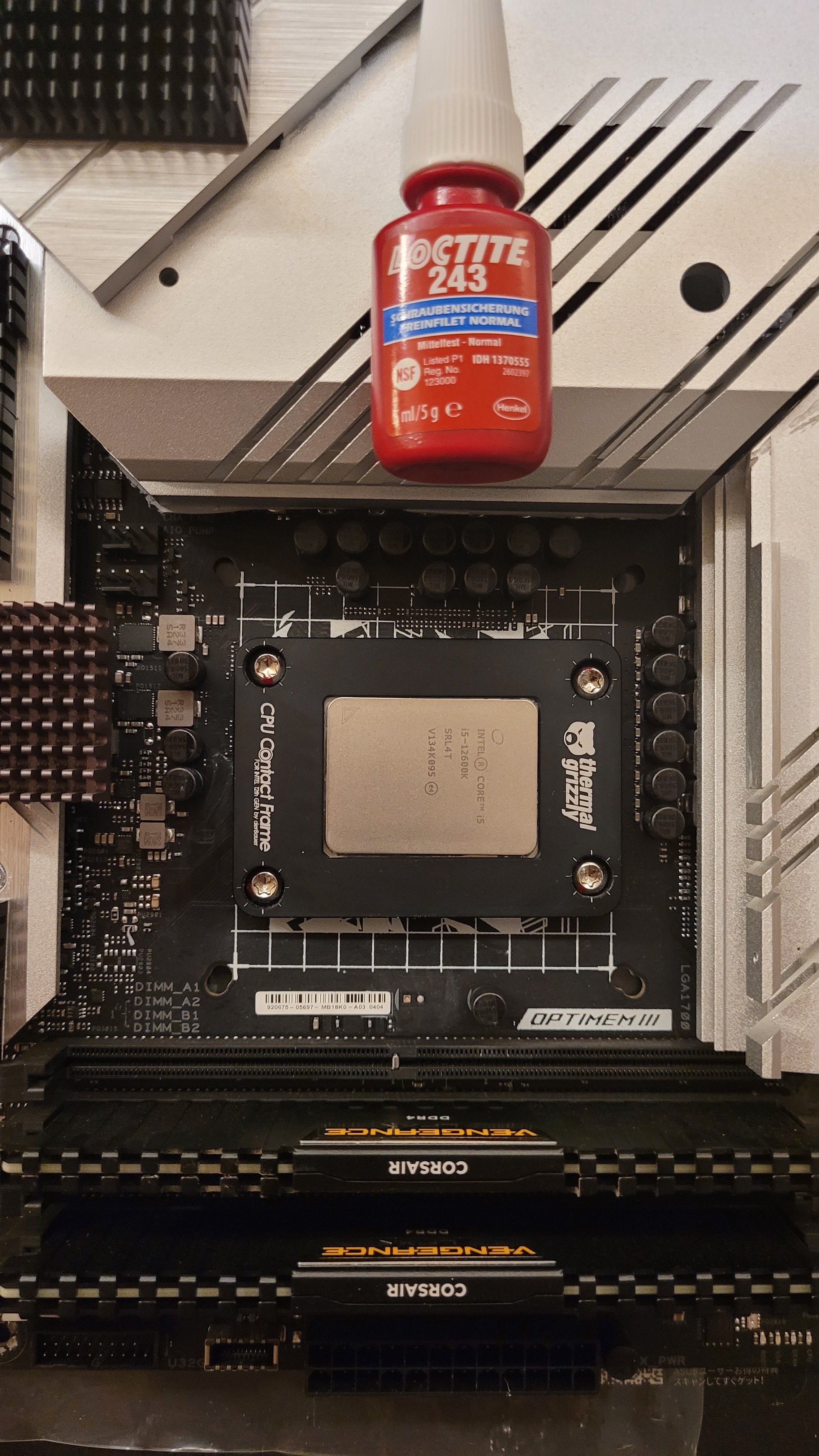

Die Schrauben könnten sich lösen.
Das ist nur bei dir der Fall, weil der alte CF nicht aufliegt und auf der CPU hält. Sobald du einen Kühler mit festem Anpressdruck wie Noctua auf dem alten, schwebenden Frame Installieren würdest, könnte die CPU etwas nach unten gedrückt und der generelle Anpressdruck sich wieder ändern. Deshalb haben so viele Leute Probleme mit dem alten TG Frame.
Beim TR ist es auf dem Motherboard fixiert und hat damit nicht ein Problem.
Also Metal auf die Motherboard Oberfläche ist OK statt dem Pad, dass die Thermalrights haben?

Der Thermalright Frame hat ein gleiches / ähnliches Material an der Auflagefläche, wie der originale Intel ILM.
Das ist kein Gummi, eher ein Plastik.
Weiß ich nicht, hätte ich persönlich auch kein Bock drauf.
Das fühlt sich halt falsch an und der Frame wird sich beim montieren vermutlich ein wenig verschieben...

Jup, werde den Frame nicht installieren und mir den Thermalright Frame bestellen.
Ich betreibe die CPU erstmal ohne Frame und dann mit dem Thermalright.
Ohne jegliche Gummi / Plastikunterlage auf dem neuen 13th & 14th Gen Thermal Grizzly ist echt, muss ich schon sagen, im Jugendlichen Volksmund, behindert.
Durch den ILM ohne Washer-Mod wird der HS halt verzogen, würde dann lieber warten bis der gut & günstig Frame da ist.

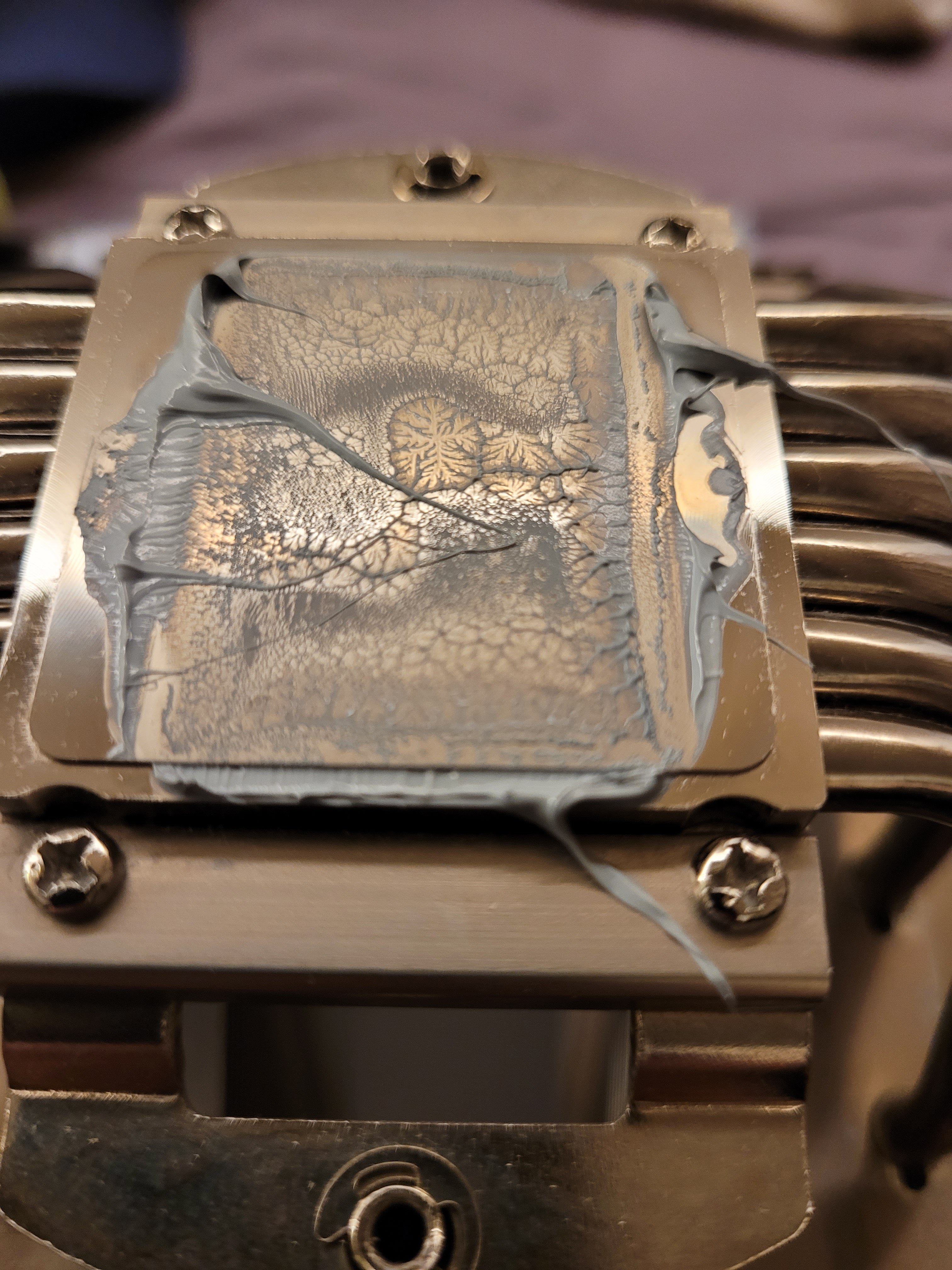

Meiner Erfahrung nach erzeugt die normale Halterung genug Druck bei der ersten Installation um den cpu heatspraeder klitzekleinwenig zu verbiegen. (Mitte biegt krumm nach unten)
Wer den winzigen Vorteil wirklich genießen kann ist also eine frische cpu.
Eine bereits installierte wird nich mehr ganz so viel von dem eh winzigen Vorteil haben.
