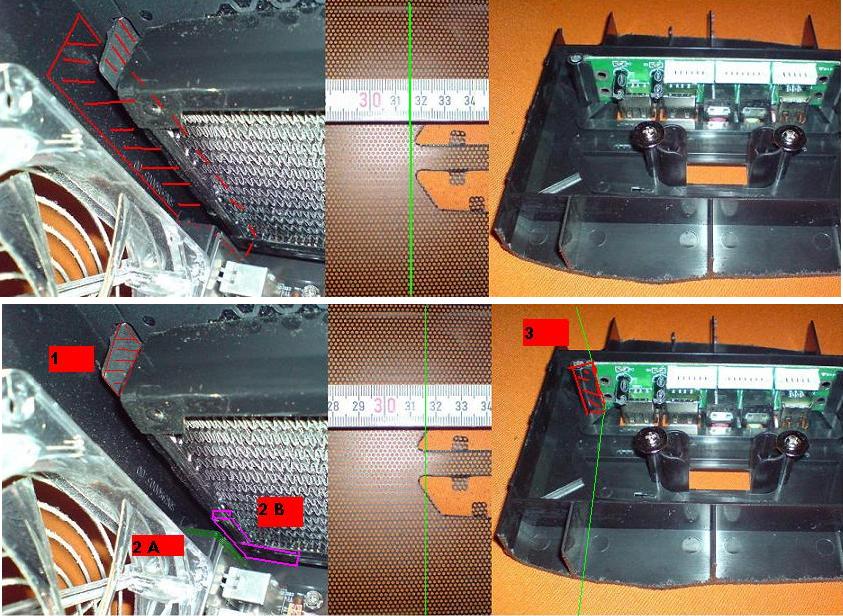

zu dem 140er dual im top, es geht... aber nicht ohne weiteres, das ganze wird milimeterarbeit mit weiteren säge, schleif arbeiten.
habe mal ein bild angehangen, um die arbeiten darstellen zu können.
wie in der 2. bilderreihe zu sehen ist, würde ein 140er dual (316mm lang) ohne weiteres nicht passen, da er bis ins usb panel hineingeht.
jetzt gibt es 2 optionen, entweder hinten einen kleinen ausschnitt, das der radi ca 0,5-1cm aus dem case herausguggt, oder 1 der beiden halterungen der platine entfernen sowie die platine kürzen.
grundsätzlich müssen 2 haltenasen von der oberen meshverkleidung (auf dem bild nur 1 ersichtlich) entfernt werden, damit der radi bis an rückwand oder aus dem case raus stehen kann.
hinzu kommt, das der 140er dual anstatt 30mm tief wie auf dem bild, sondern 31,x mm tief ist.
Das bedeutet das der radi womöglich am I/O panel des mainboards anstösst und nicht in die nische darüber geschoben werden kann.
da gäbe es dann die möglichkeit ein stück vom case und blende zu entfernen oder vom radi ein teil der unteren halterung für lüfter abzuschleifen.
von aussen sollten die arbeiten am case nicht auffallen, allerdings mehr arbeit als mal eben einen 120er dual unter der decke unterzubringen, aber wenn man schon dabei ist den radiausschnitt oben zu sägen, ein abwasch . ;)
