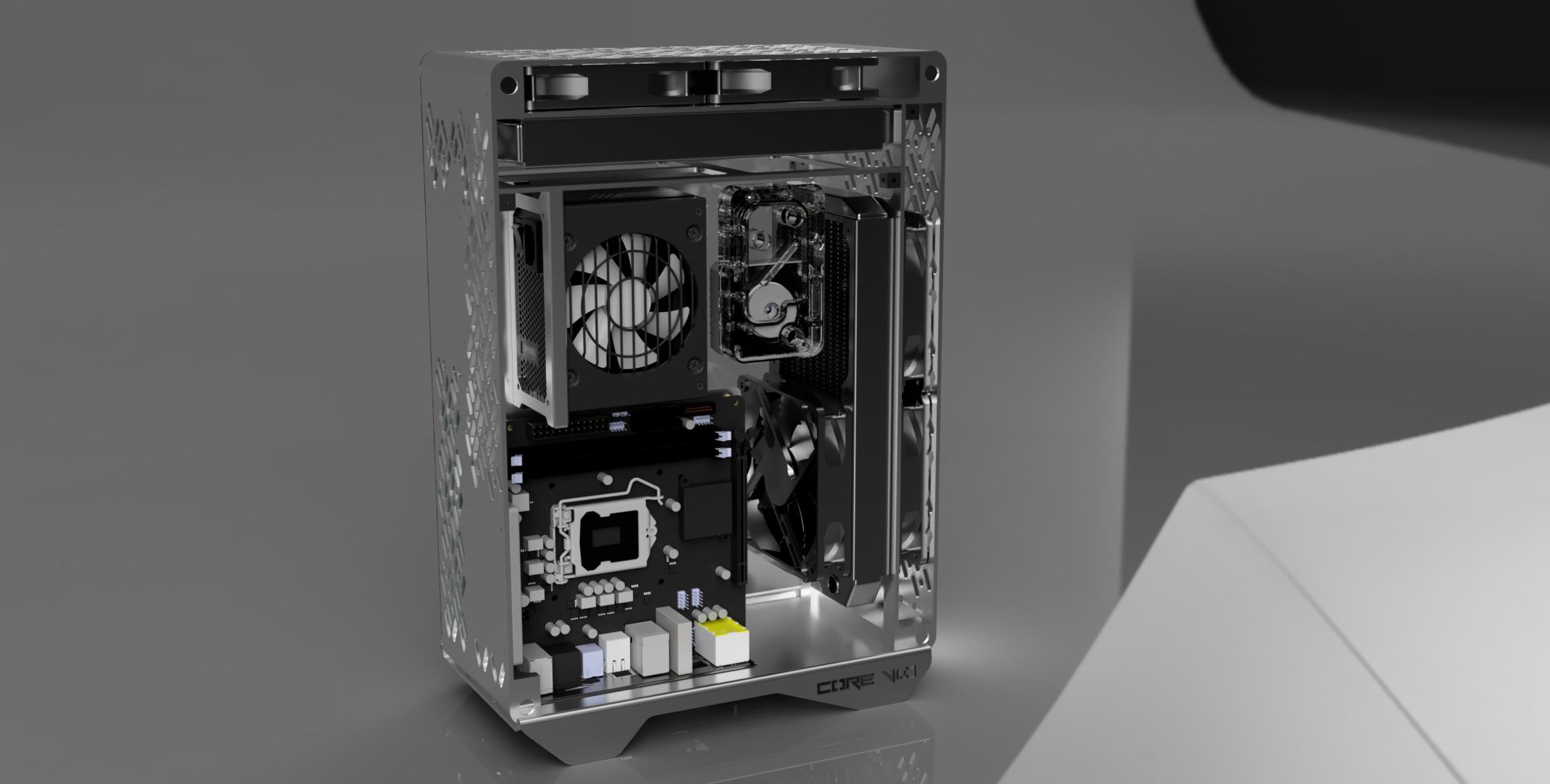

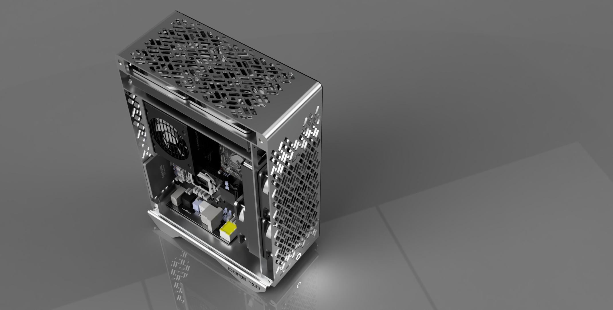

Ich dachte ich mache hier mal einen Worklog zu einem Projekt von mir. Ich bin zu meiner neuen Freundin gezogen und man geht bekanntlich Kompromisse ein :d einer davon ist das ich eben nicht unendlich Platz auf dem Schreibtisch habe.
Ein PC unter dem Schreibtisch kommt für mich nicht in Frage.
Also ging es fix ins CAD
Plan war ein ITX mit 2x240er Radiatoren und groß genug auch fuer eine 3080 oder 3090 GPU. Ich habe als Anhaltspunkt mal die MSI TRIO Gamin X 2080 Ti genommen, diese ist 327mm lang oO
Entstanden ist bisher das hier :) 328mm gehen maximal an GPU Länge rein.
Gehäuse ist 400x285x140. Nicht winzig aber dennoch kompakt. Ein Case wie das Ncase M1 kam nicht in frage, ich mag es nicht wenn ein radiator 2mm vor einer GPU hängt ...
Name des Gehäuses ist CORE (geplant ist noch ein TINYCORE mit begrenzter gpu länge, HDPLEX oder FLEX ATX Netzteil)
Platz für zwei SSD´s ist an der Rückseite.
Pumpentechnisch bin ich am überlegen ein DUAL DC LT Top mit AGB zu entwerfen und zu integrieren.
Hardware geplant ist ... Ryzen 3900XT - RTX 3080 (sobald verfügbar) - X570 oder B550 ITX ASRock oder Asus - 32GB Trident Z NEO 3600MHz CL16 - Seasonic SFX 650W
Font USB 3.0 und USB-C
Material ... Aluminum 3mm und die Eckenstücke ebenfalls aus Aluminium. Netzteilhalter aus Aluminium

Sieht richtig gut aus, ich werd das weiter beobachten
Erzähl doch noch was zum Fertigungsverfahren. Werden das glatte Bleche und dann gefräste Ecken die das verbinden? Oder willst du außenrum ein O biegen?
Sehr gern
Die Eckenteile, die Panels und das Innenleben werden komplett gefräst :) Die Seitenteile werden magnetisch befestigt
Die Renderings sehen besser aus als bei manchen Herstellern, kannste direkt in die Serienproduktion mit gehen. ;) Vorallem das Design des Frontgitter ist echt gelungen.
Einzig würde ich persönlich lieber kleine Gewinde für die Seitenteile wo machen und diese anschrauben. Aber ist halt die Frage wie oft wird das Case bewegt usw. - erfahrungsgemäß mache ich da lieber alles etwas anschraubbar. :d
Sehr beeindruckend :) Das sieht richtig professionel aus, da will man gleich mehr sehen!
Aber wie ist das eigentlich mit den Anschlüssen gedacht? Die führst du ja aktuell nach unten raus? Wie viel Platz ist da? Reicht das so auch für größere Stecker/Kabel?
Sieht richtig gut aus, Respekt vor deinen CAD Fähigkeiten, hast du das professionell gelernt?
Danke Leute, nein das habe ich mir so selber beigebracht :) es sind auch noch alles relativ einfache formen und quasi nicht so komplex.

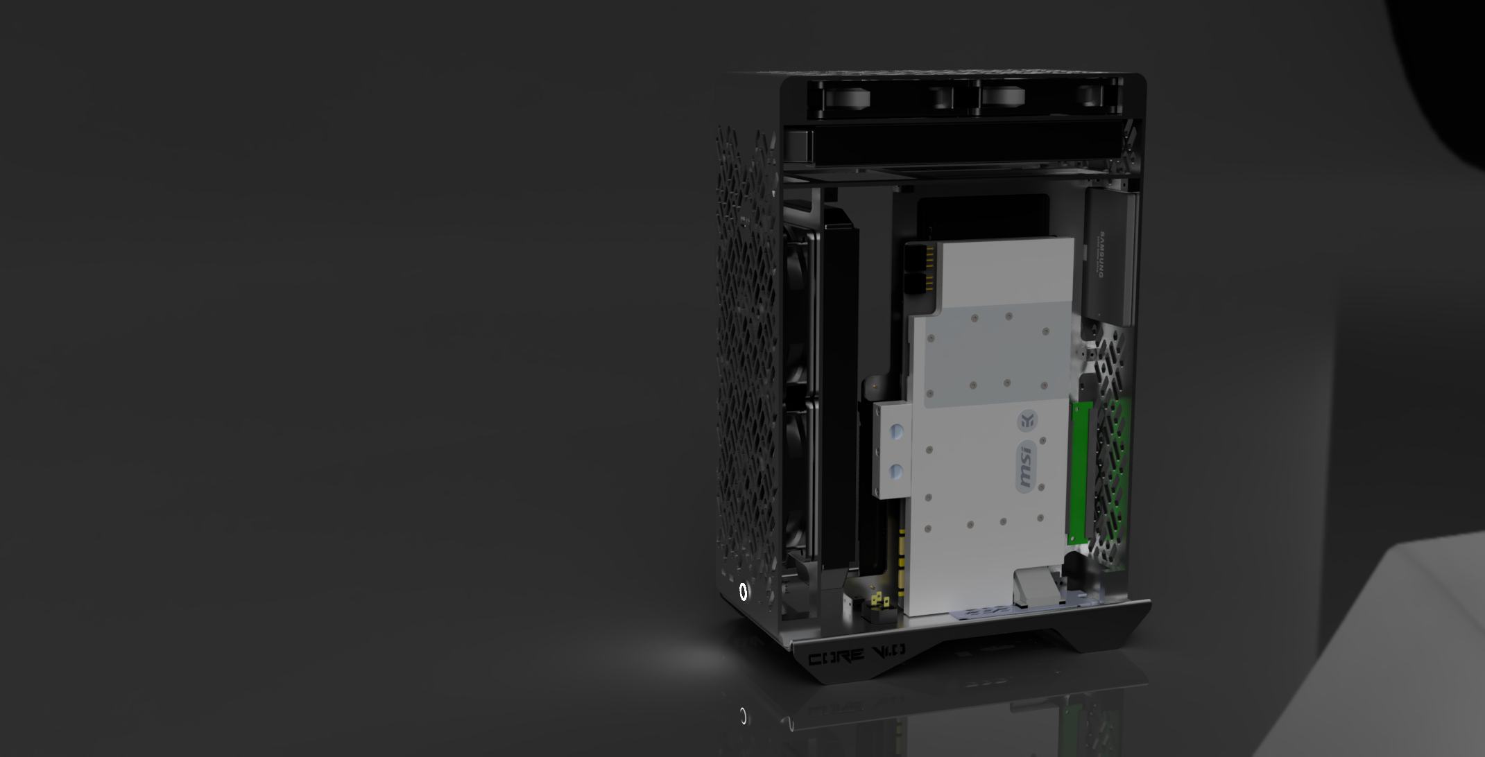

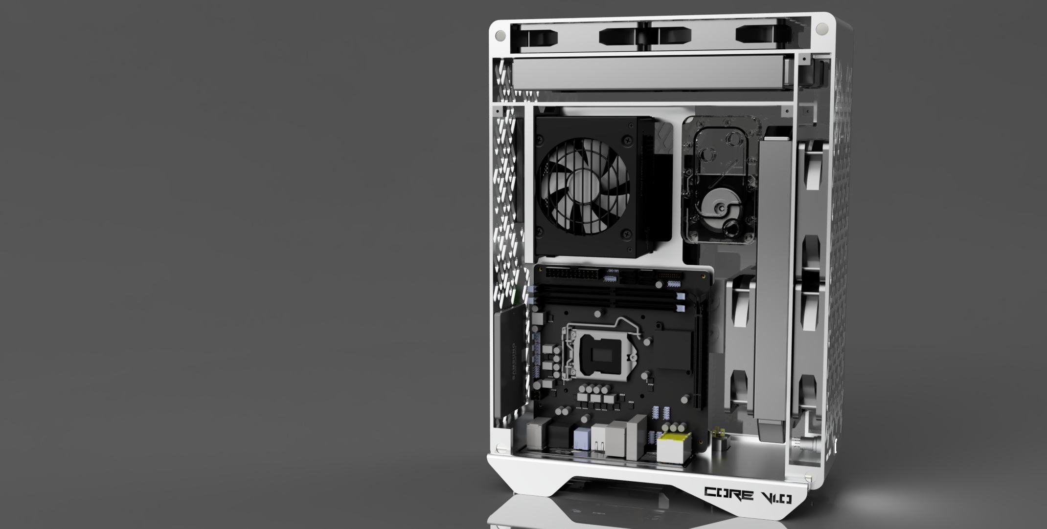

Das Gehäuse ist etwas länger geworden. Die Seitenteil, Deckel und Front sind mit Neodymmagneten versehen und sind somti einfach abzunehmen :)

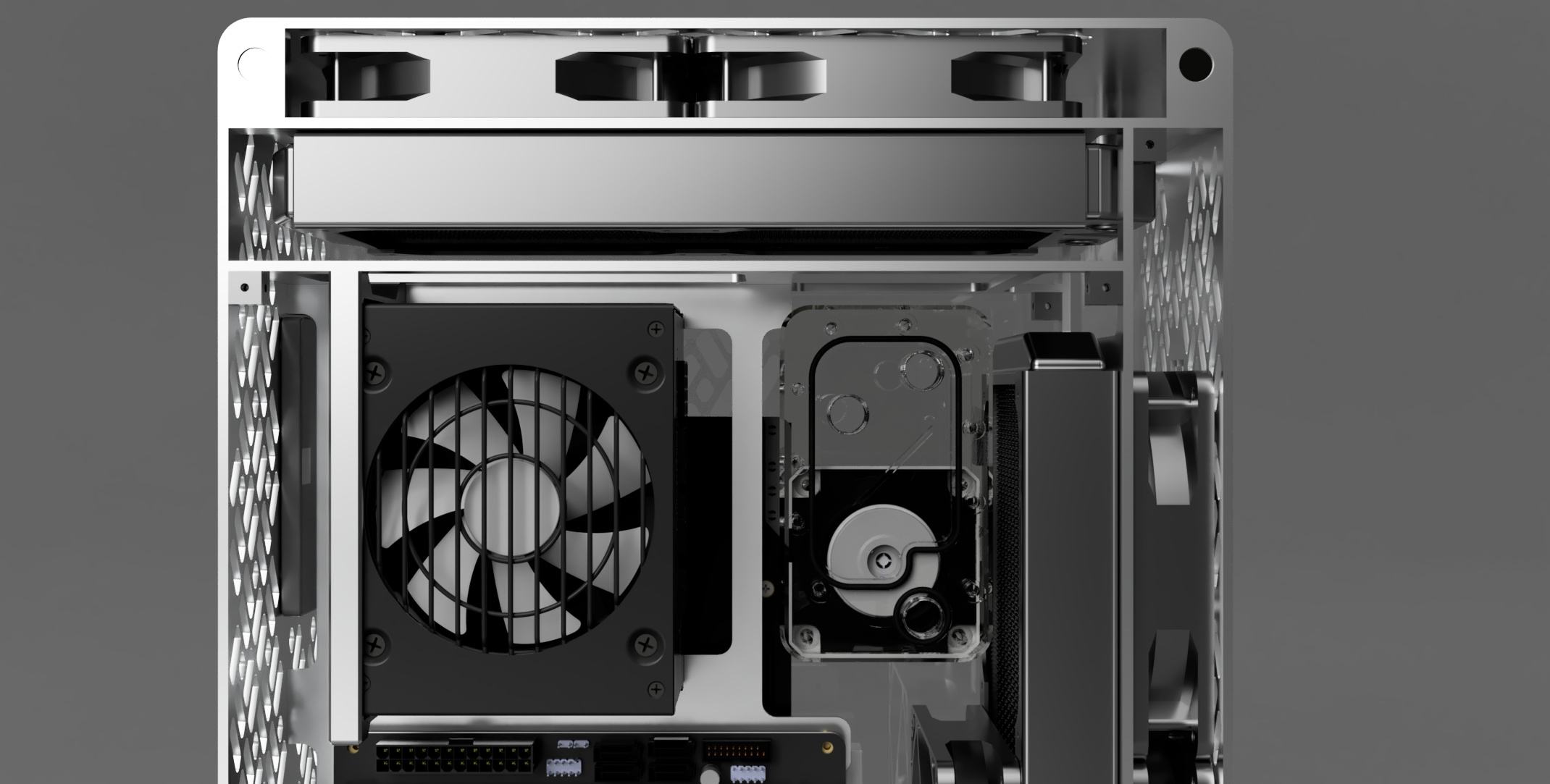

Dann habe ich mir noch einen kleinen AGB mit integrierter DDC Pumpe konstruiert :) wollte erst zwei DC LT Pumpen verbauen, aber der AGB mit den zwei Pumpen wäre auch nicht wesentlich kleiner geworden.
Die Halterung für den AGB muss ich noch konstruieren. Evl lass ich mir doch noch was für die zwei DC LT Pumpen einfallen. Die neue 30er serie ist ja extrem kurz und somit wäre auf der gpuseite noch platz für einen AGB.
Die Anschlüsse werden unten alle mit 90° Adaptern angeschlossen, 3cm sind unter dem Case Platz dafür.
Halter für den AGB konstruiert :)
So ist der AGB auch variabel zu montieren.
AGB ist auch fast fertig. Die Metallteile kommen als nächstes dran :)
