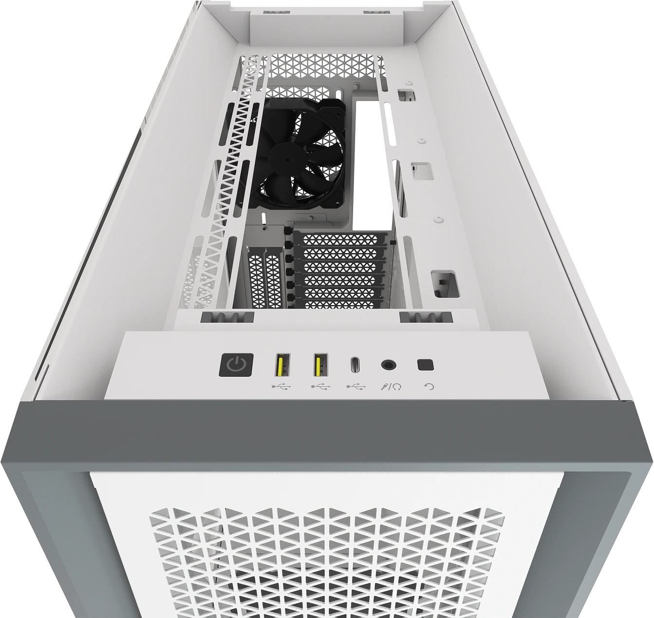

ich habe ein neues Wakü-Projekt im Kopf, welches das Corsair 5000D nutzen sollte. Ich habe das Gehäuse noch nicht gekauft, sondern bin noch an der Planung.
Jetzt die Frage an die 5000D-Besitzer:
Wie viel Platz ist in der "Nische" unter dem Deckel? Ich würde darin gerne einen Radiator verbauen aber weiss nicht wie dick dieser sein darf. Gemeint ist diese Ecke:

Also rein optisch würde ich maximal auf 30mm tippen so hoch wie die meisten Lüfter halt auch sind. Die Lüfter müssen dann aber ins Gehäuse.

Ich besitze ein 5000D und messe 33 mm. Das wird dann also wohl für ein 30er Radi gedacht sein ;)
Mit den Anschlüssen könnte es allerdings knapp werden, das musst du dann wohl doch testen.
33mm würde in der Höhe passen :-)
Und die Länge? Hab mir schon gedacht, dass es eng wäre mit den Anschlüssen. Sonst packe ich da wie vorgesehen die Lüfter rein.
Der Ausschnitt ist 36 cm lang.

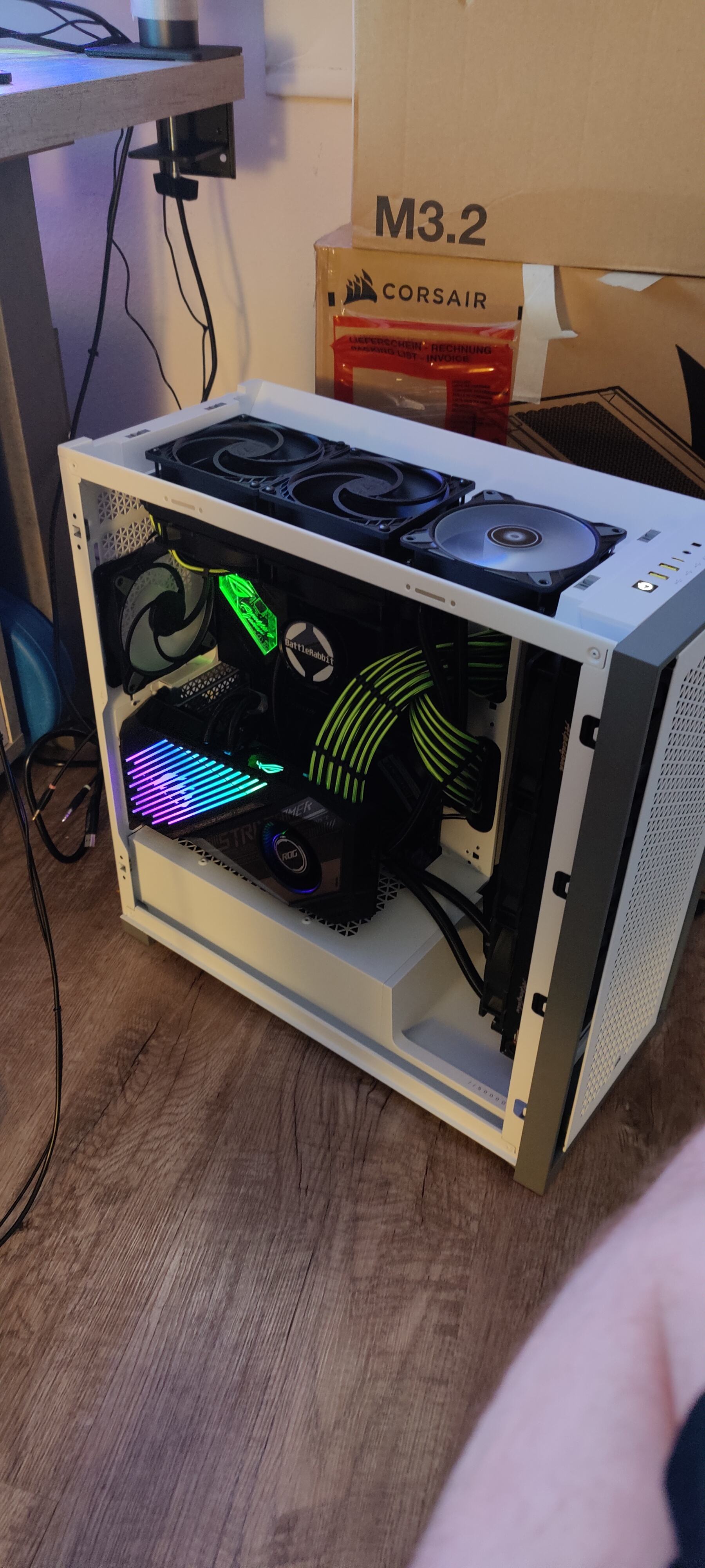

Ich seh hier geade keinen Grund für diese Aktion Lüfter oder Radi aussen zu montieren - ein 30mm dicker 360er und Lüfter intern passt locker, bei mir sind es sogar zwei 360er, ähnlich wie auf dem Bild das Xerwo gepostet hat.

Kann dazu sagen daß es ohne Probleme passt hatte ja für einen Bekannten im 5000d einen bulid gemacht.
Oben geht sogar Push pull wenn man die Lüfter oben drüber montiert und den Staufilter Fach gerecht entsorgt.
2x 360 in dem Case ist auch möglich aber sehr sehr eng dann so das z.b. der Heck Lüfter weichen muss
Hier ist ein 240ziger oben Push/pull und ein 360ziger vorne Push/pull verbaut
