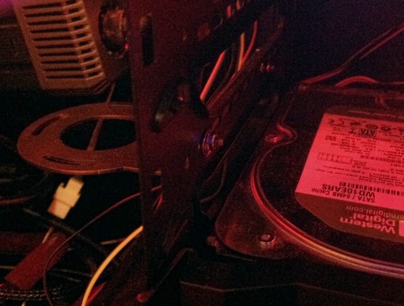

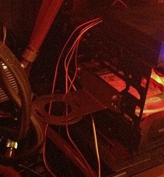

Will den Thread hier nicht kapern, aber wir hatten ja das Thema Aqualis-Montage im 900D. Wenn es dich stört, gib mir einfach Bescheid, dann lösche ich den Post ;-)
Heute ist mir aufgefallen, dass man die untere Halterung der Aqualis sehr gut an den Festplattenkäfigen verschrauben kann, wenn diese vorne verbaut sind:
Festplatte passt dort wohl keine mehr rein, aber es geht nur ein Slot im Käfig verloren. Mit Unterlegscheiben hält es gut.
Für die obere optionale Halterung habe ich noch keine Idee, aber da ich nur eine Aqualis 450 XT habe, mache ich mir da nicht zu viele Sorgen.
So kommt man auf jeden Fall ohne Bohren aus.
