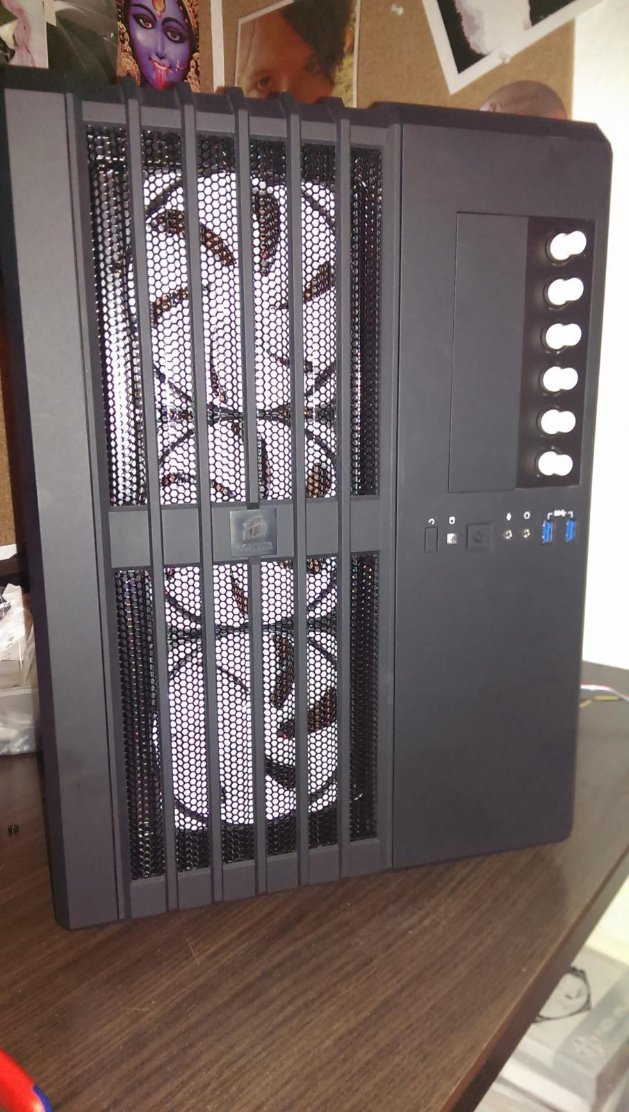

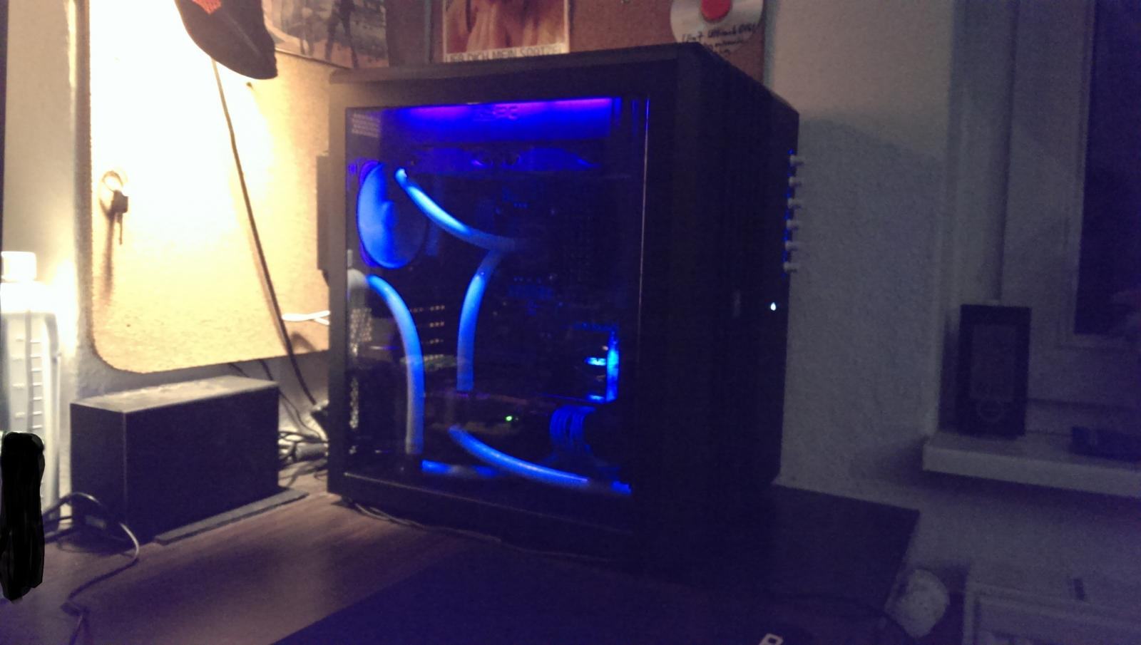

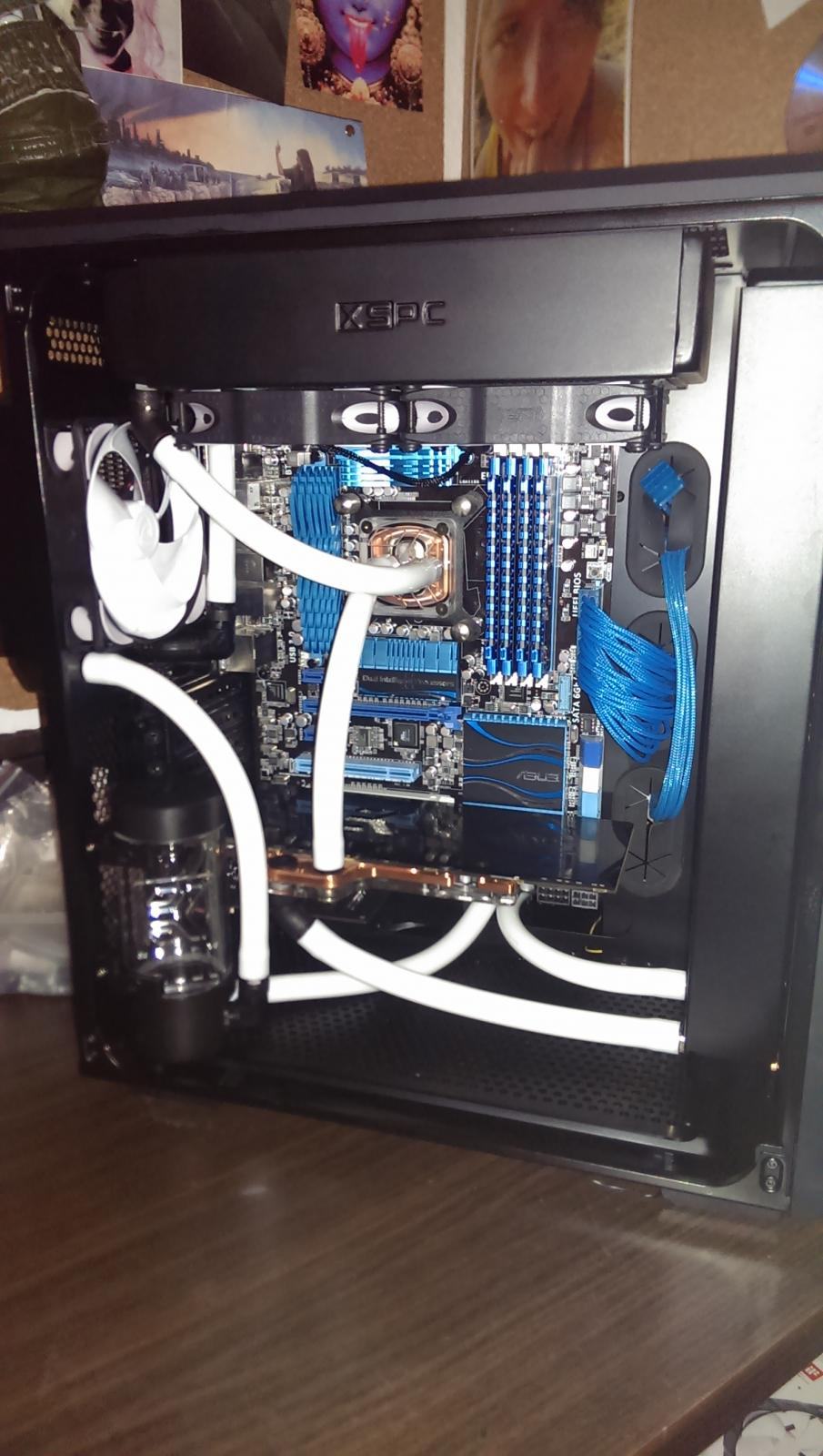

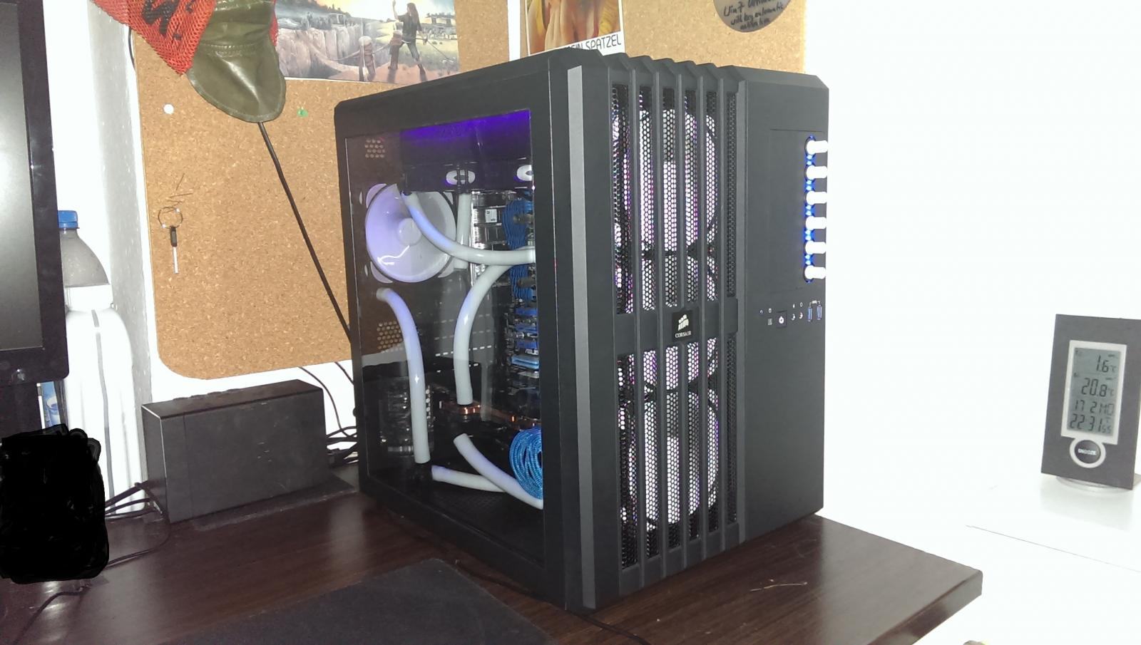

vorne könntest du einen 360er Radi einbauen und oben nochmal einen 240er. So habe ich es gemacht. Im hinteren (nicht sichtbaren) Bereich die Pumpe auf dem Boden. Auch müsste 1 x 280er in der Front und 1 x 280 oben passen. Ich glaube ein 420er in der Front passt nicht. Winkel und Anschlüsse haste ja jede Menge.
Hab meinen Umbau gestern abgeschlossen...
Vorn einen Nexxxos XT45 360er
Oben einen XSPC RX240 Dual
Hinten einen Nexxxos ST30 Single
nen 150er xRes AGB hinten unter dem Single

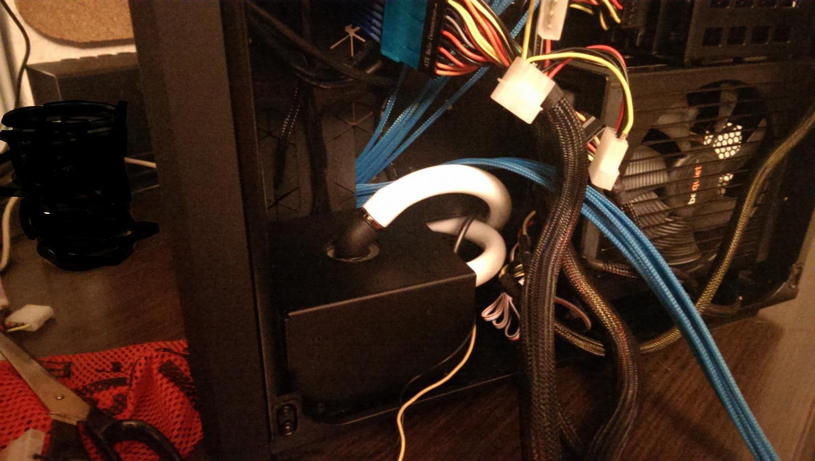

Die Pumpe auf die andere Seite wo das Netzteil sitzt , aber gegenüber auf der 5.25er Seite..
Das alles passt perfekt...
gebraucht hab ich 2x 90° drehbar , 4x 45° drehbar und sonst nur gerade Fittings (14x)
Greetz

Achso.. nen 420er ? wie/wo soll der passen???
@doller12194:
kannst mal Bilder posten (wenn das für Teamkiller i.O. wäre)?
Hab nur paar Pix @Handy. Moment...
die guten folgen demnächst im Wakü-Thread...

Waaaaaaaaaas? Was ist denn da so schwer? und ne H100 is doch nix besseres als nen gute Lufti oder was? Das Case ist perfekt für ne dicke Wakü :-)

Hab ich genauso gemacht. Mein treuer PA120.3 hat leider nicht gepasst.
nen 60er Radi oben?? Krasss ;)
Dein flow ist jetzt
AGB -> Pumpe -> Radi vorne -> GPU -> CPU -> Radi oben -> Radi hinten -> AGB??
Korrekt :-)
Is bei der Kühlung egal wie rum. Hauptsache AGB vor Pumpe. Wie immer... Tja. nen RX240 gibt man nicht weg ;-) Passt aber perfekt. leider hat vorn kein 60er gepasst. Und hinten ises allein wegen der Optik nen 30er
Hab auf der 7970 und dem 2500k gleiche Temps. Sprich idle ~30 und last max. ~50 @600rpm. OC@unhörbar :-)

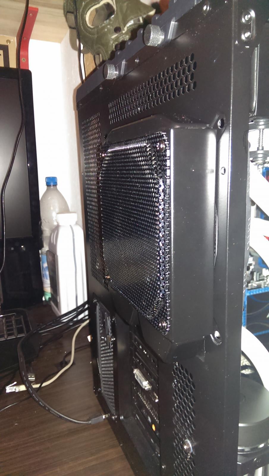

hast du am case was gemacht das du die anschlüsse vom 120er Radi nach innen bekommst oder sind da passende Öffnungen??
ausmessen und bohren..
Daran hat Corsair leider nicht gedacht. Ziemlich knappe Sache, da das Blech leider sehr dünn ist.
Und sonst nur die HDD-Halterungen unten rausgeflext. Wer brauch schon 3,5er HotSwap in nem Spielerechner ;-)
Da sind keine passenden Öffnungen.
Zwei Löcher bohren und Schlauch durchfriemeln (Kantenschutz/Schlauchdurchführung) nicht vergessen!

also wem das Gehäuse nicht zu wuchtig ist bekommt da echt viel rein:drool:. Vor allem sieht man das Netzteil nicht und kann rückseitig super verkabeln. ich find meins einfach geil !!
