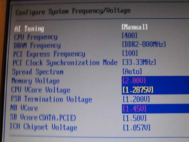

Weisst du wo ich bei dem Asus Board den Teiler finde ? Hier mal ein Screen.

Der Teiler ist indirekt zu wählen, sprich ergibt sich aus dem Standard FSB gepaart mit der Ramgeschwindigkeit.
Ein Teiler von 1:1 wäre bei dir, FSB bei 266 lassen und Ram auf DDR2-533 stellen.
Bei dir ist der Takt des Ram bei deinem StandardFSB 800.
Wenn du jetzt den FSB auf 400 festnagelst, erhöhst du damit automatisch auch um diesen Teiler deine Ramgeschwindigkeit, womit du bei dem Fall bei 1200 wärst, was deine Riegel wohl nicht ganz mitmachen.
Sinnvoll wäre es den Ram auf DDR2-667 zu stellen, was bei dem FSB von 400 eine Geschwindigkeit von 1000 wäre.
Willst du das max an FSB ausloten, Ram auf DDR2-533, runter mit dem Multi und hoch mit dem FSB, da wäre er bei FSB400 bei DDR2-800. Somit könntest du das max an FSB ausloten, ohne deinen Ram übertakten zu müssen.
Habe ja im Moment den FSB bei der CPU auf 266. Und den Ram wie im Screen per Hand auf 1066 gestellt. (Screen steht 800)
Heisst das nun das er gar nicht auf 1066 läuft, sondern nur auf 800 ?
Wenn du bei FSB266 den Ram auf 1066 stellst, läuft er auch damit (Gibts bei deinem Board diese Einstellung nativ überhaupt?). Laut deinem ersten Beitrag geht das ja wunderbar.
Nur wenn du nun anfängst zu übertakten, musst du zwangsläufig vor allem bei nem FSB von 400 ne ganze Ecke runter mit dem Teiler, sprich die DRam Frequency anpassen. In deinem Fall wäre das auf 667, damit läuft dein Ram bei dem FSB auch auf 1000. Mit den geposteten Einstellungen ist er aber mit den dann anliegenden 1200 überfordert.
Danke dir Luschy0815 für die schnelle Hilfe. meinst du ich sollte noch die NB Spannung erhöhen ?
Bei nem FSB von "nur" 400 sollte das nicht unbedingt nötig sein. Ich würde erstmal ohne das max an stabilem FSB ausloten und dann ggf. die Spannung leicht erhöhen um zu schauen, ob es was bringt. Wenn nicht wird wohl eher die CPU ihre Grenzen erreicht haben, denn dass das Board am Ende ist ;).
