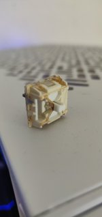

also hier mal bilder. jetzt wundert mich auch nichts mehr. obwohl ich sie mehrfach von oben gereinigt hatte mit alkohol und sie sauber aussahen... von unten waren sie es nicht. nichtmal im ansatz

Gehäuse im MX-style und keine Pins, WTF sieht das falsch aus. :fresse:
