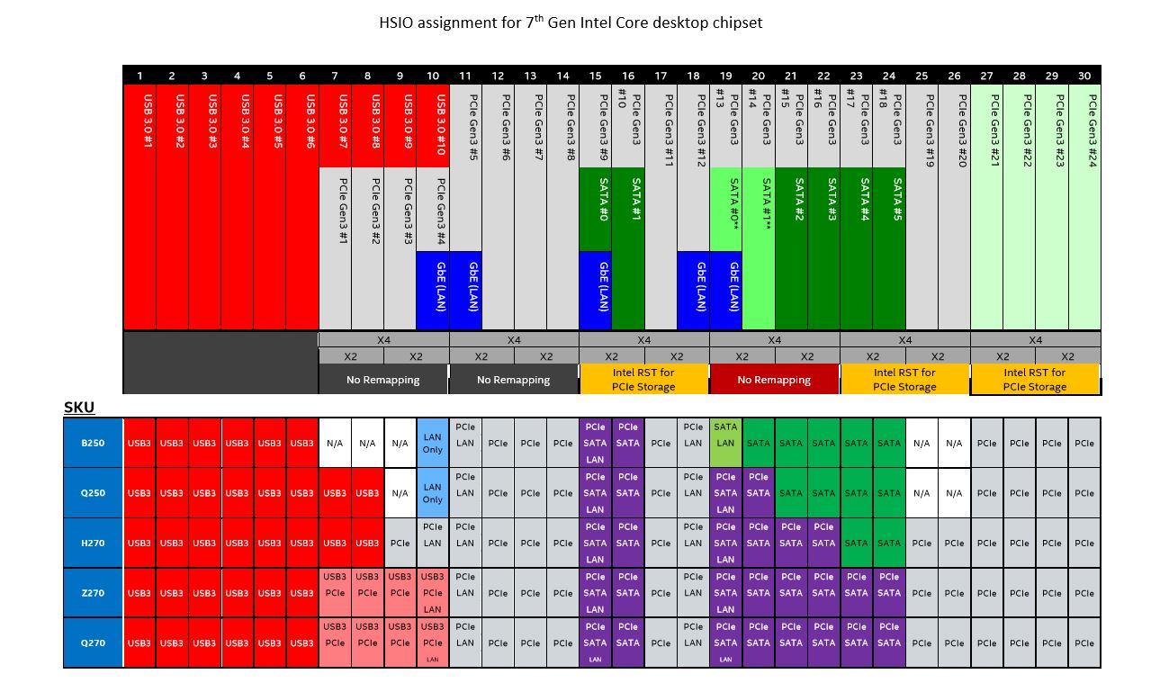

Da ein RAID mit der SSD in dem Slot möglich ist, können es nur welche vom Chipsatz sein, denn nur an einigen deren PCIe Lanes gehen überhaupt RAIDs von PCIe SSDs. Schau auf das Diagramm, da sind die zu sehen und als "Intel RST for PCIe Storage" gelb markiert.
attachment.php
Du darfst Du also vom dem Typen im Video verarscht fühlen und ihm das auch gerne schreiben, denn der hat entweder keine Ahnung oder verarscht die Leute mit Absicht damit die den Mist kaufen der er anpreist, womit er wohl auch Geld verdient.
Laut Datenblatt soll der Dimm.2 Slot mit 2x PCI-E x4 angebunden sein sprich 2x32gb/s. Dafür hat das Ding aber auch nur 4x S-ATA. Irgendwoher müssen die Lanes kommen.
Eben und PCIe Lanes die auf Kosten von SATA Ports gehen, sind beim S.1151 zu finden und kommen immer vom Chipsatz, daher müssen dann alle Daten über dessen DMI3 Verbindung zur CPU und technisch ist DMI3 nun einmal PCIe 3.0 x4.

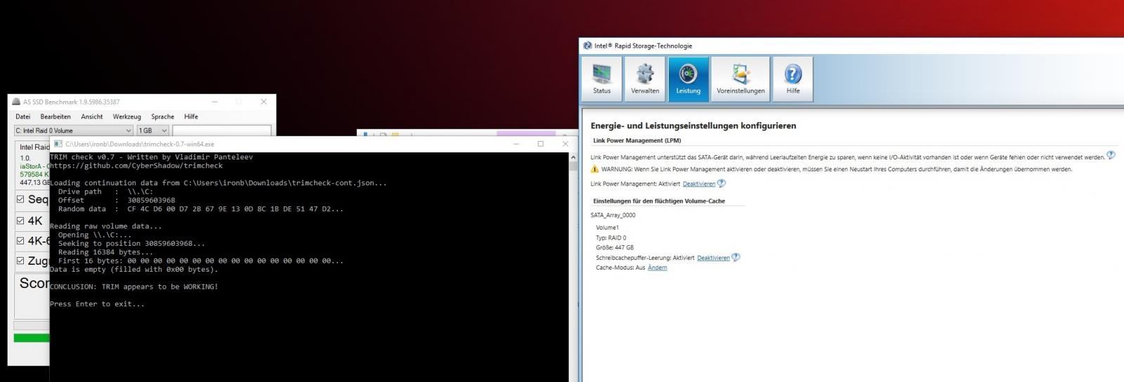

Was ist TrimCheck? Jedenfalls hat das DOS Programm, welches ich gefunden habe, keine "Optimieren" Funktion!
Dieses habe ich 2x gestartet, nun wird auch "Trim appears to be working" angezeigt...
Das Programm scheint aber Müll zu sein, da ich es nach 5min System Onlinezeit nochmals, ohne Reboot getestet habe, da wurde dann wieder irgendwas in 30-40 Zeilen angezeigt, und ich mußte es nochmals starten, damit die "Working" Meldung kommt...
Das passiert jetzt immer so. 1x starten, Meldung blah blah, 2.x starten WORKING LOL

Ich habe hier "nur" das Intel IRST, Rapid Storage Technologie Programm, da gibts aber sowas wie Optimieren ned.
Lediglich 3 Parameter die geändert werden können:
TRIMCHECK hat doch korrekt funktioniert, eine Optimierungsfunktion hat es nicht, aber das hat Madnex auch nicht behauptet. Die Funktion ist einfach, dass es eine Testdatei schreibt und nachsieht wo diese steht und was für Daten dort stehen. Diese Informationen speichert es in einer zweiten Datei und löscht die Testdatei dann wieder. Wenn es dann wieder gestartet wurde und diese zweite Datei findet, schaut es nach was jetzt auf den Adressen ausgelesen wird wo die Testdatei stand und vergleicht es mit dem vorherigen Inhalt. Hat der Inhalt sich geändert, löscht es die Datei mit den Informationen und bei nächsten Start geht es wieder von vorne los. Dazu gibt es dann eben aus, ob TRIM wohl aktiv ist, was passiert wenn nun nur noch 00 ausgelesen wurde, wie in Deinem Fall.
Du solltest bei dem RAID mal die Einstellungen bzgl. Schreibcachepuffer-Leerung und Cache-Modus ändern und schauen wie sich das auswirkt, ggf. nach einem Reboot.
ok, also Schreibpuffer Cache -->aus
und welcher Modus, Write Back oder Write Through?

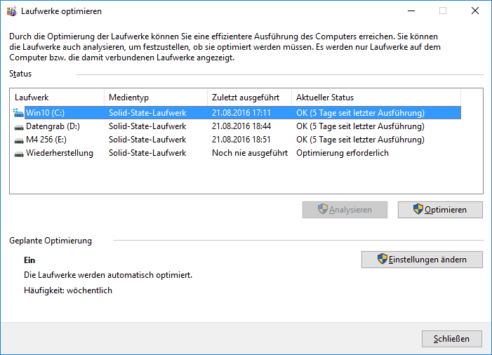

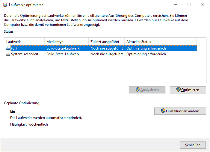

Ich meinte übrigens den "Laufwerke optimieren"-Dienst von Windows. Das war eine alternative Methode, um herauszufinden, ob die Trimmung bei dem Verbund funktioniert.
