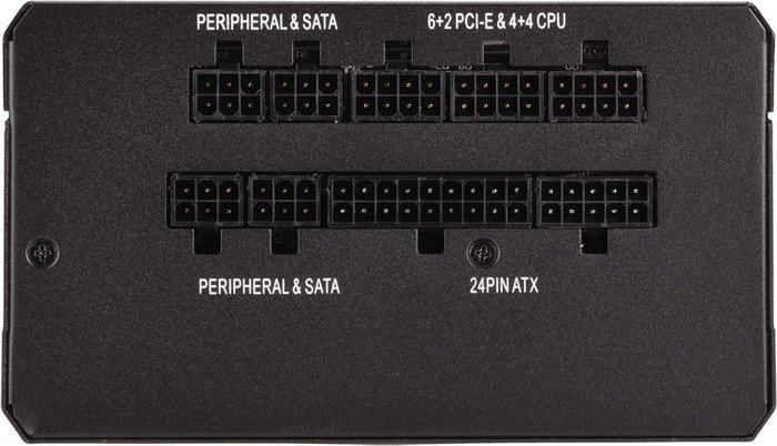

Hallo zusammen,
habe mir vor kurzem oben genanntes Netzteil geholt und dazu Individually Sleeved 24pin ATX Cable Type 3 (Generation 2), WHITE.
Problem hierbei ist, jetzt ich es habe und alles einbauen wollte, habe ich bemerkt dass bei der Seite des Kabels weniger Pins sind als auf dem Netzteil selbst :heul:
Meine Frage nun, ich könnte den clip entfernen auf dem Kabel, dann würde es passen aber es bleiben auf dem Netzteil soweit ich es gesehen habe 4 Pins über wo was reinkönnte, geht das trotzdem?
LG Kash

Hey danke für die schnelle Antwort, also:
Netzteil hat 28 und mobo 24, Standard halt. Das sleeved Kabel hat 24/24 also fehlen da Richtung Netzteil 4.
Netzteil hat halt nicht normal die 24 üblichen.
sehr seltsam das du es von corsair gekauft hast?? Bei denen ist das so mit dem Mapping ...
ich habe hier: Corsair RM650i Pinbelegung ATX
https://r.tapatalk.com/shareLink?ur...&share_tid=1129465&share_fid=200&share_type=t
vom 650i das Mapping aufgeschrieben
das einfachste ist aber schlichtweg bei corsair dich zu melden weil bei dem Link den du geschickt hast steht eindeutig Kompatibilität gegeben und meiner Ansicht nach ist dort auch einseitig die besagten 10 und 18 Pin Stecker ...

Also ich hab jetzt kurzerhand einfach das Netzteil getauscht und mir dieses hier geholt: https://geizhals.at/corsair-professional-series-hx850i-850w-atx-2-4-cp-9020073-eu-a1145507.html
Es gab natürlich auch eine andere Lösung:
Netzteilseitig den kleinen Clip der beim befestigen einrastet entfernen und von links nach rechts auf dem Netzteil so anstecken dass die letzten 4 pins freibleiben,
Wollte ich aber nicht und mit den neuen hier passt alles einerseits und andererseits bin ich auch auf der sicheren Seite.

Was war denn nu das Problem? Die RM...x und RM...i Netzteile von Corsair bringen bei 24-Pin Stecker halt mehr Saft auf bestimmte Stecker (12V) und führen dazu 2 Kabel in 1 zusammen. Die Kabel haben innen drin auch Kondensatoren, um ein Schwankungen zu vermeiden.
Edit: Sehe gerade was war... ok. ;)
Hätte man halt vorher die Kompatibilität checken müssen. Ich habe mich bei meinem RM850x aber auch gewundert.
Sorry, aber wenn du keine Ahnung hast, wäre es schön, wenn du nichts zu dem Thema sagen würdest, statt irgendwelchen Unsinn in das Netz los zu lassen.
Denn was du hier sagst ist einfach völlig falsch!
Denn die zweite Ader ist schlicht ein sog. 'Voltage Sense', der dazu da ist, die Spannung an genau der Stelle zu messen...
