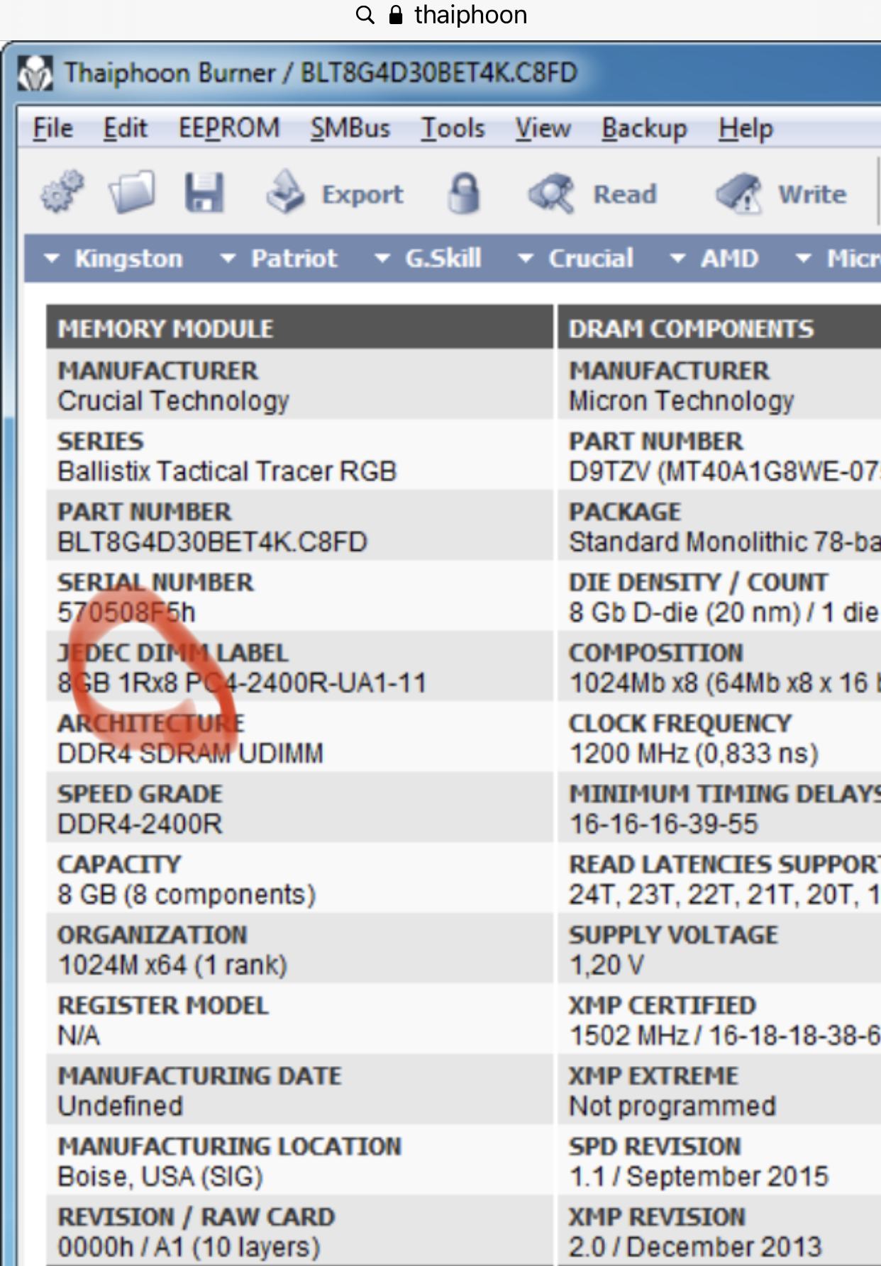

Edit: habe mit thaiphoon nochmal nachgesehen der zeigt bei organization 1 rank an denke das bedeutet dann single rank oder auf welche Spalte kommt es an?

hier kannst du es sehen 1R = Single Rank, 2R = Dual Rank
