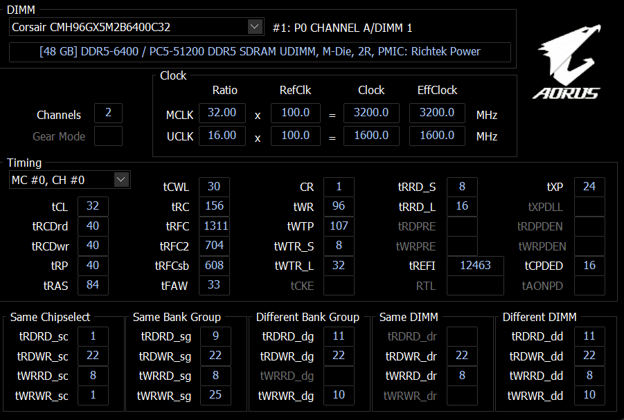

UCLK = MCLK - roter markierter in ZenTimings
Hallo zusammen,
die ZEN Timing sind wohl 2:1, wenn ich das richtig sehe?

ZenTimings Download - und dann bitte einen Screenshot davon posten ^^

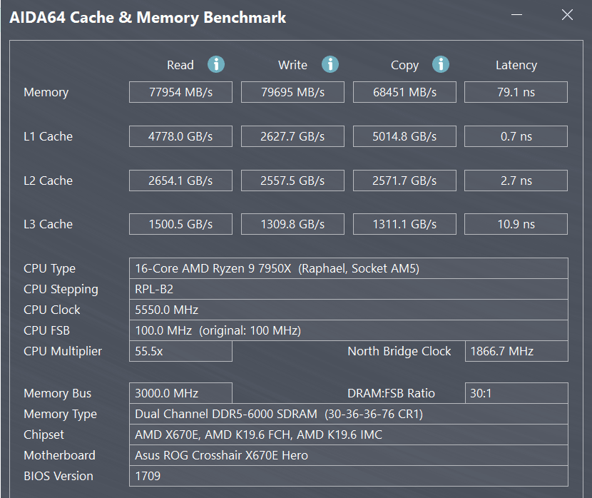

Hallo zusammen!
@LuxSkywalker
1. Hab mir heute das Corsair DDR5-6000 96GB Kit (CL30-36-36-76) geholt. Obwohl jeder RAM bis 6000MHz eigentlich automatisch im 1:1 mode (MCLK:UCLK) laufen sollte, war das bei mir mit AUTO settings im BIOS nicht der Fall. Bei mir lief das leider 2:1. Ich musste im BIOS dann manuell MCLK=UCLK einstellen. Ist solch ein Problem bekannt, oder ist das normal immer automatisch gleich auf 1:1?
2. Habe nun ein paar Benchmarks mit dem DDR5-6000 @ stock (1:1 mode) laufen lassen und ZenTimings ausgelesen. Read, Write und Copy scheint im normalen Bereich für 6000MHz Kits zu sein. Ist jedoch nicht die Latency von 79.1 ns etwas hoch? Sollte das nocht zwischen 68 und 75 ns sein?
3. Der Unterschied der AIDA64 Ergebnisse zwischen DDR5-6000 kit, CL30-36-36-76, 1:1 Mode vs DDR5-6400 kit, CL32-40-40-84, 2:1 Mode ist nicht wirklich groß. Ist das so zu erwarten?
6000 kit vs 6400 kit:
Read: 77954 vs 76547 MB/s
Write: 79695 vs 82249 MB/s
Copy: 68451 vs 75544 MB/s
Latency: 79.1 vs 85.7 ns
4. Stimmen die restlichen Einstellung oder muss ich neben MCLK/UCLK-Ratio sonst noch etwas manuell einstellen?
