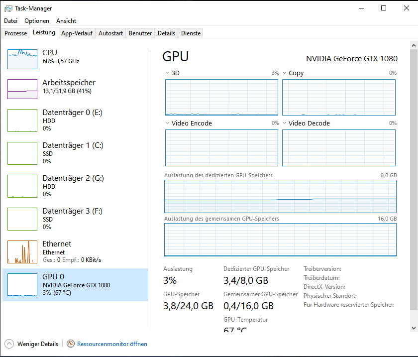

Hallo zusammen,
gerne spiele ich mal eine Runde am Computer. In der Regel erreiche ich immer mindestens 120 FPS und kann somit meinen 120 HZ-Monitor nutzen. Bei GTA 5 habe ich jedoch nie mehr als 70 FPS erreicht. Nun habe ich einmal mithilfe der Windows-Mittel die Auslastung beobachtet und mir ist aufgefallen, dass die CPU-Auslastung sehr hoch ist und die GPU fast gar keine Auslastung hat.
Ein Test mit anderen Spielen zeigte unterschiedliche Ergebnisse. Mal wurden beide Komponenten gut beansprucht, aber oft auch nur die CPU. Ich kenne mich jedoch mit den ganzen Sachen leider nicht aus, als ich über Begriffe wie "CPU Bottleneck" gestoßen bin, nachdem ich gegoogelt habe. Woran kann dieses Problem liegen, dass es bei manchen Spielen auftritt und bei anderen nicht? Was kann ich machen? Die CPU liegt dann teile bei einer Auslastung von 80 - 90% während die GPU nur 3% Auslastung z. B. in GTA 5 hat.
Da ich nicht weiß, welche Informationen dafür benötigt werden, poste ich erst einmal diese hier:
Prozessor: Intel(R) Xeon(R) E3-1231
Mainboard: GigaByte H97-HD3
Grafikarte: NVIDEA GTX 1080 (neustes Update)
Betriebsystem: Windows 10
RAM: 4 x 8 GB (DDR3 PC-312800J 800 MHz) [soweit ich es weiß]
Anbei füge ich einmal einen Screenshot von der Auslastung.
Vielen Dank vorab. :)
Manche Spiele fordern die Cpu stärker und manche die Grafikkarte. Du hast eine ältere Cpu mit (aus heutiger Sicht) nur 4 Kernen und relativ wenig Takt.
Wenn das Spiel die Cpu stark fordert, dann wird ab einem gewissen Punkt die Grafikkarte nicht mehr voll ausgelastet. Und genau an diesem Punkt bist du in GTA5. Letztendlich begrenzt immer eine Komponente die fps. In deinem Fall halt die Cpu.
Am Spiel.
Ein anderes Spiel spielen. (Oder eine schnellere CPU verwenden)
Wenn die CPU die Daten zu langsam berechnet, kann die GPU nichts tun. Sie wartet auf die Daten von der CPU.

Das ist halt auch eine asbachuralt CPU mit einer doch noch relativ potenten Grafikkarte.
Wie Tzk schon schrieb: Die Anforderungen an die CPU und GPU sind je nach Spiel unterschiedlich.
Mal exemplarisch ausgedrückt: Die ganzen NPCs in GTA haben halt eine KI, da wird berechnet was die wann wie tun, etc. Das muss die CPU tun.
In einem Shooter dagegen hast du halt oft nur wenige NPCs rumlaufen, und die sind häufig eher scripted und weniger KI. Also weniger Anspruch an die CPU-Leistung.
Die Grafikkarte dagegen muss nur die Darstellung eines NPCs berechnen, der ist das völlig egal ob der intelligent oder strunz dum agiert.
So ist z.B. Minecraft auch meist CPU-limitiert. Die ganze (wenn auch recht simple) Physik für jeden einzelnen Block, die Landschaftsgenerierung und auch alle NPCs gehen halt auf die CPU. Merkt man vorallem, wenn man sich nen ganzen Zoo züchtet. Wenn da mal 50 Tiere rumlaufen, ist die Framerate im Keller, wegen der CPU. Gepaart mit der recht simplen Grafik, die der GPU nicht sonderlich viel abverlangt (wenn man nicht gerade ShaderMods verwendet) fällt es halt noch extremer auf.

Das Problem ist wahrscheinlich die Intel Xeon E3-1231 v3, 4C/8T CPU, leider gibt es keine bessere CPU für das alte Mainboard, mit der Intel Core i7-4770K, 4C/8T oder Intel Core i7-4790K, 4C/8T CPU hast du mit Sicherheit das gleiche Problem.

Erst einmal vielen Dank für die vielen Antworten. Da habe ich nun etwas dazugelernt und habe es glaube ich nun auch verstanden, wieso es zu diesem Konflikt kommt. In Der Tat dachte ich immer, dass die Grafikleistung nur von der Grafikkarte bestimmt wird, die genaue Rolle der CPU war mir nicht bewusst.
Ein Bottleneck ist in diesem Falle, wenn die GPU die CPU bremst oder auch andersrum, richtig? Die CPU ist mittlerweile in die Jahre gekommen und als ich den PC 2014 zusammengestellt habe bzw. zusammenstellen lassen habe, war dies ein Tipp.

Als ich letzte Tage "Rise of the Tomb Raider" gespielt hatte, erreichte ich problemlos 120 FPS. Die CPU war sehr gut ausgelastet, die GPU fast nicht. Da sind ja nicht viele NPCs, von daher wäre ich ausgegangen, dass die ganze grafische Darstellung die Grafikkarte übernehmen muss. Inwiefern unterscheidet es sich da? Bei Fall Guys war es schon wieder ganz anders. Dort war die CPU-Auslastung niedrig und die GPU ebenfalls im gleichen Rahmen (höher als bei GTA und Tomb Raider). 🤔 Dies war etwas verwirrend für einen Laien wie mich.

Vielen Dank für die Website und den Vergleich. In der Tat müsste ich dann wohl mal auf ein neues Mainboard und eine neue CPU umsteigen. Mods habe ich bei GTA 5 noch nie gehabt, dass habe ich meinem PC grafisch schon nicht mehr zugetraut.

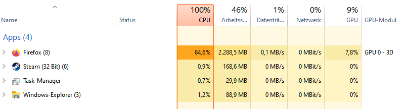

Was mir jetzt gerade noch aufgefallen ist, wenn ich mehrere Dateien (Videos) gleichzeitig downloade, dann geht die CPU sehr hoch. Dies war in der Vergangenheit auch nicht so. Anbei füge ich mal den Screenshot.

Dasselbe Problem hab ich auch. Das ist aber im Prinzip einfach nur ein Anzeigefehler im Taskmanager. Lad dir mal eine andere Software für die GPU Auslastung herunter, zum Beispiel MSI Afterburner, und ich bin mir sicher das du dann die korrekte Auslastung deiner GPU sehen wirst. Bei mir ist dieser Anzeigebugg nach einer Windowsneuinstallation aufgetreten, aber eine erneute Windowsinstallation war mir das ganze nicht wert, weil man sich ja auch z.B. mit dem MSI Afterburner ganz einfach Abhilfe verschaffen kann. :)
