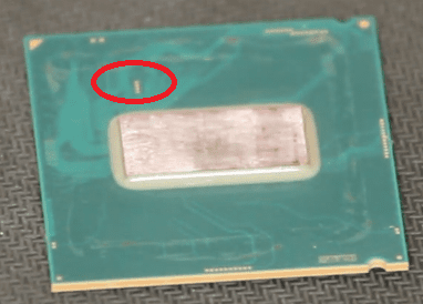

3. Flüssigmetall gehört auf den die und den HS und sonst nirgendwo hin. Könnte halt sein, dass einer der Messpunkte auf dem PCB was abkriegt, who knows. Ist jetz auch wurscht wenn die CPU hinüber ist.

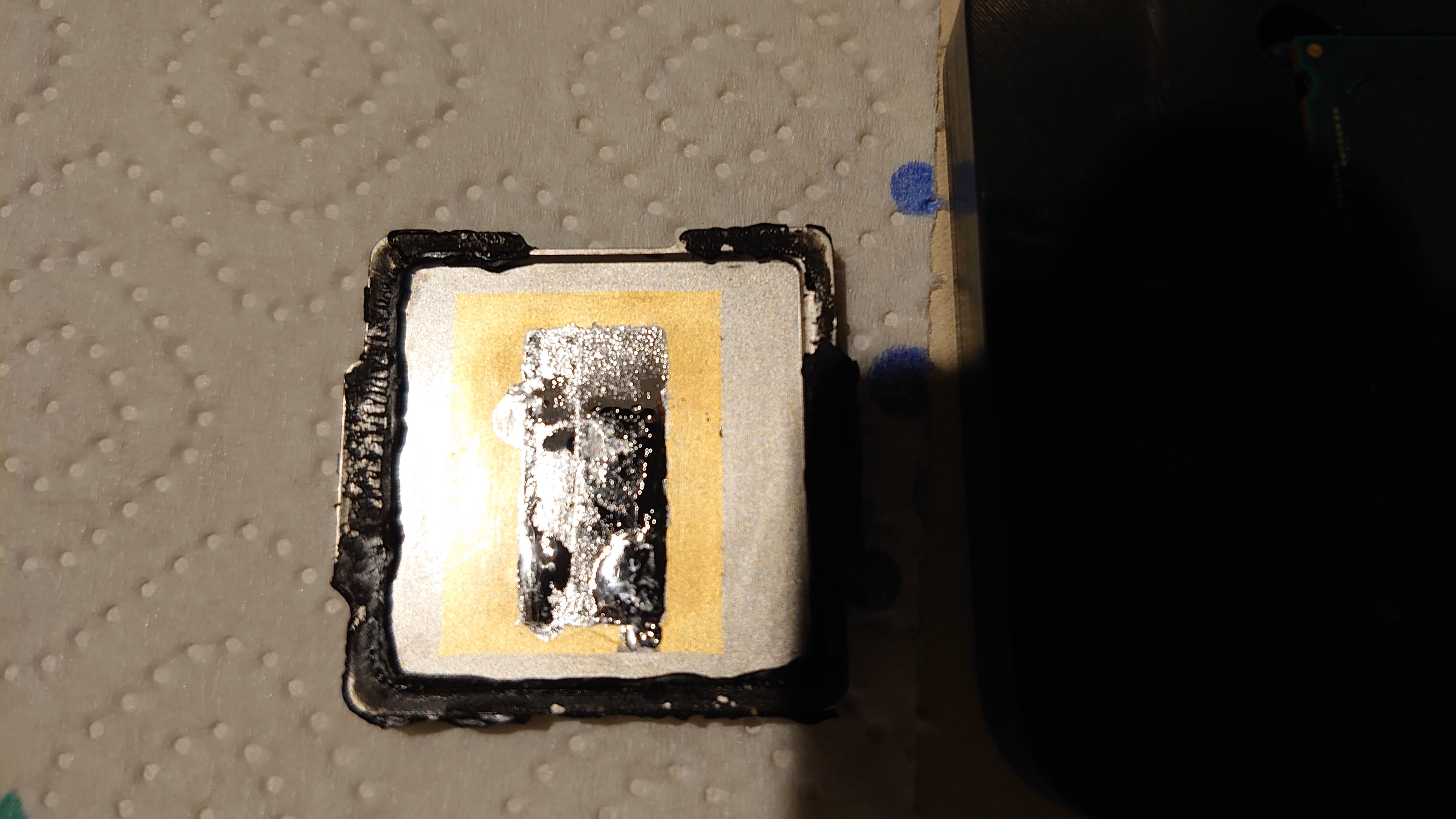

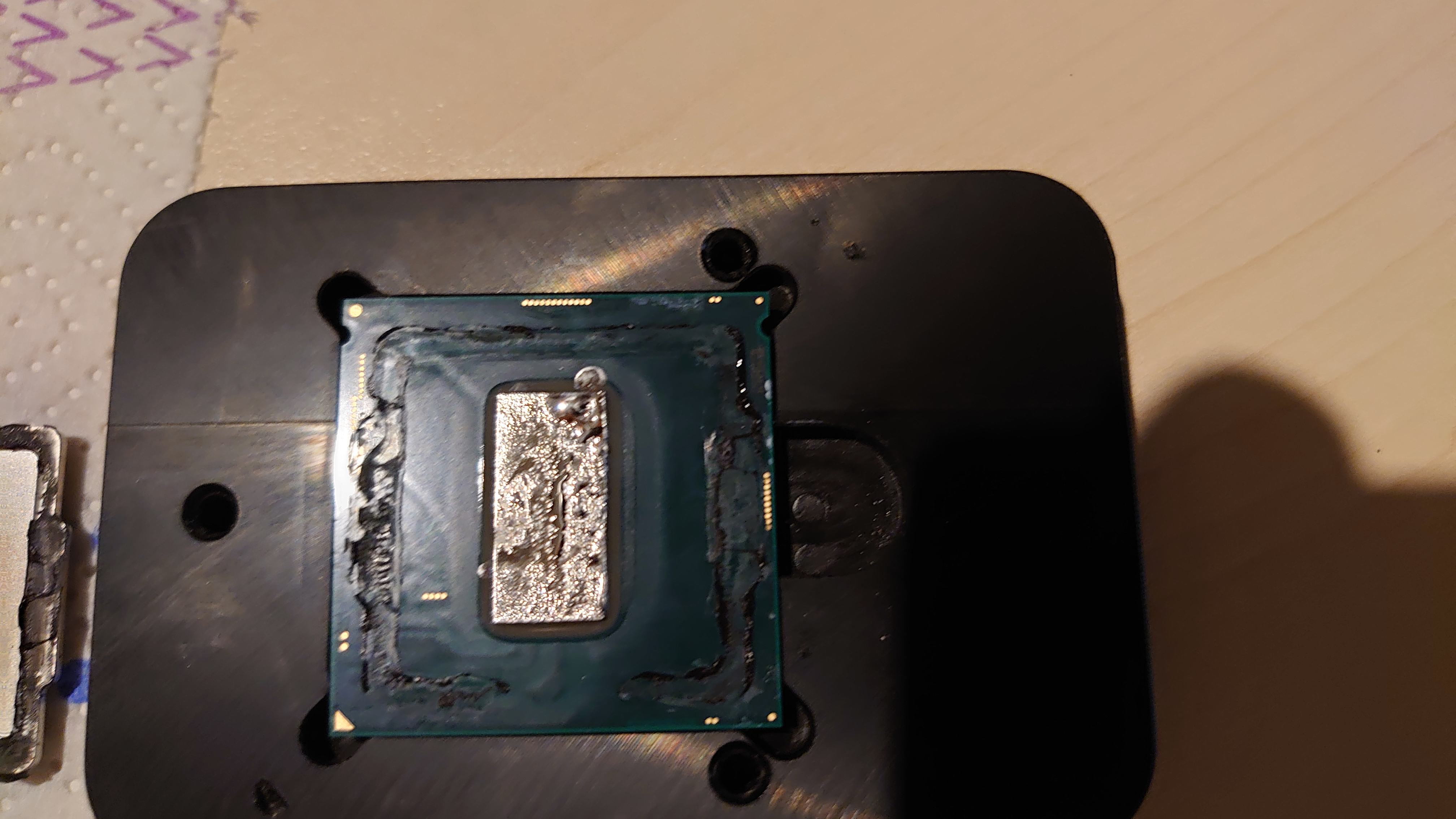

kannst ja mal n Bild posten.
Hast du zu wenig drauf, ist der Wärmeübergang zum HS schlecht und insofern grillt sich der Chip selbst ohne Kühlung. Hast du zu viel drauf, besteht die Gefahr, dass dir das Zeug irgendwo hinrennt, wo es nicht hin soll. Eins von den beden Möglichkeiten wirds wohl sein.
Aber es ist doch richtig das Zeug auf dem Die UND dem HS aufzutragen oder? Ich habe gerade soviel genommen, dass es dünn verstrichen ging..
Also anscheinend ist etwas daneben gedrückt, es sei denn das ist durch abschieben/abheben des HS passiert.
Ist sie jetzt 100% defekt oder gibt's Hoffnung?
ja ist richtig, Ist aber schon recht viel drauf imo und auf dem die schauts bisschen seltsam aus. Ob das jetz ursächlich war oder nicht, who knows.
Kannst das zeug ja mal runtermachen, normale WLP kurz drauf und nochmal testen. Aber wenn die tot ist, is sie tot.
pro tip: spar dir das verkleben, der Sockelmechanismus hält das Ding schon fest. Musst halt nur bissl aufpassen dass es auch grade is.
Das ist doch wohl viel zuviel Flüssigmetall. Der Vorschlag mit der normalen WLP macht auf alle Fälle Sinn. Und ich würde nochmal nach vagabundierendem Flüssigmetall suchen.
