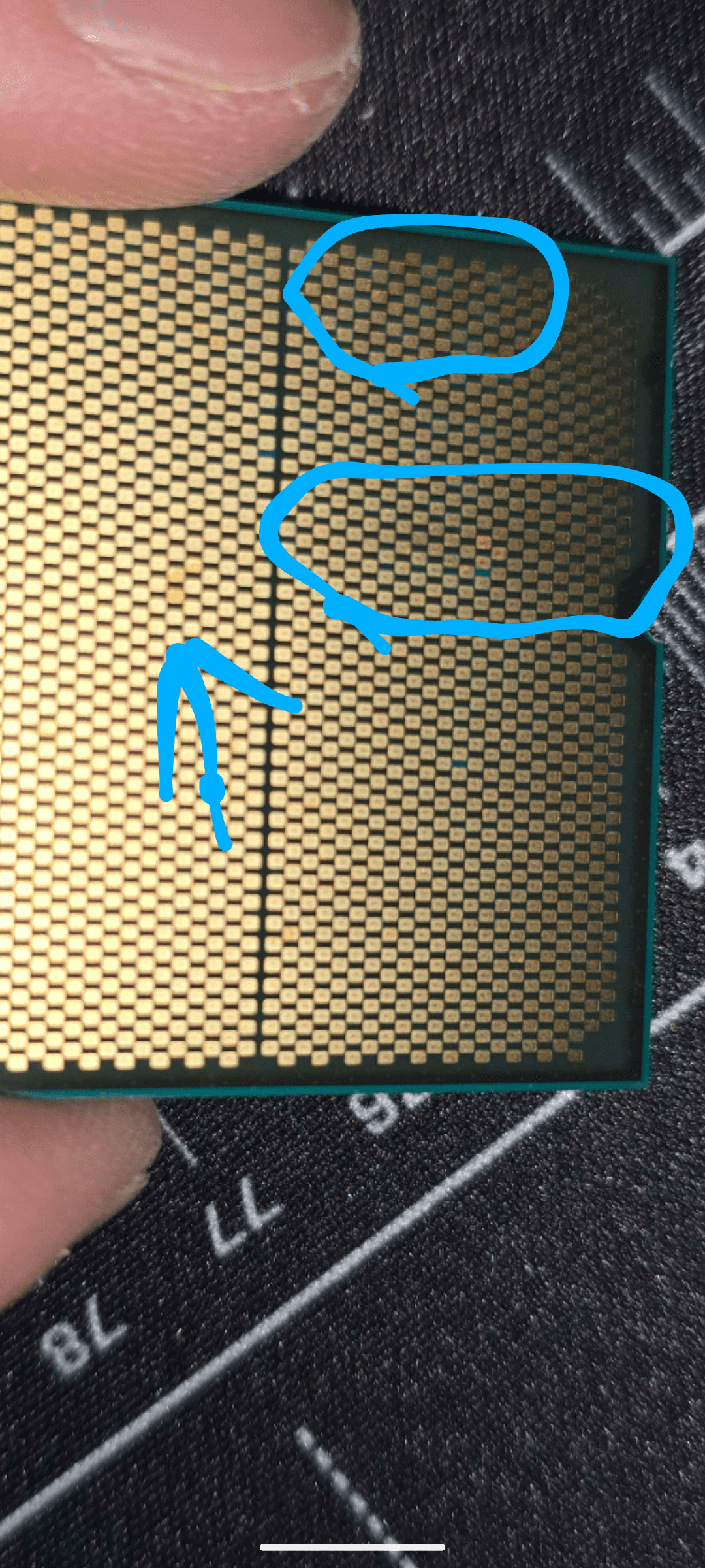

Sicher das die CPU hin ist?

Die Kontakte sind etwas angelaufen, ja, aber deswegen muss die nicht gleich defekt sein.
Ich hab immer Abstürze und das XMP Profil möchte nicht mehr laufen , 4090 ist oki die lief 35 minuten im furmark ohne Abstürze. Möchte die CPU aber nicht mehr einbauen nachher beschädigen ich mir das neue Nova Board
Nein bei Alternate abholen . Hardware und Co nur noch auf Alternate
Wenn du die 7950X3D nicht im Rahmen einer Gewärleistung oder Garantie einsenden willst, dann würde ich diese angelaufenen Stellen einmal mit Polierwatte auf Glanz polieren und nochmal testen.

Ich hatte vorher die 7900xt daher meinte ich das die Stellen an der cpu vor nicht aufgefallen sind weil die 409ü ja deutlich schneller ist bzw mindestens 50% schneller
Du denkst das die Stellen auf der CPU Unterseite von der höheren Belastung der CPU kommen?
Nein die Abstürze kommen deswegen und weil mein xmp Profil auf einmal nicht funktioniert und die CPU bei 70 Grad bei frischem Windows nur noch 31000 anstatt 36000 cm r23 Punkte bringt und alles total langsam und träge ist
Na das ist natürlich ein Reklamationsgrund. Ich kann dir jetzt schon sagen, was dabei rumkommt.
"Wir konnten keinen Defekt an der CPU feststellen".
