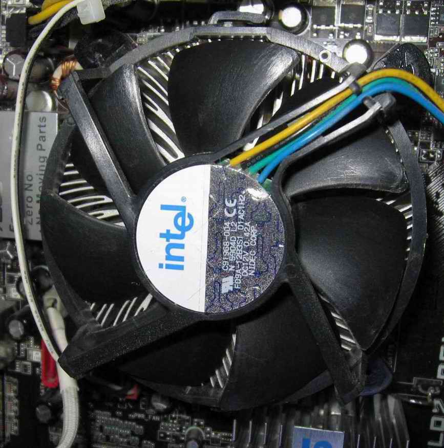

Schau mal rein in deine Kiste, und mach uns evtl mal nen Pic vom CPU-Kühler.
Kenn deine restlichen Komponenten nicht, evtl ist die Gehäuselüftung zu schwach. Das kannst mal testen, indem du mal den Seitendeckel offen lässt. Wenn der Kühler nicht richtig sitzen würde, würdest du das schon merken.
Hi,
also eigentlich meinte ich alles was auf der CPU draufsitzt:cool:

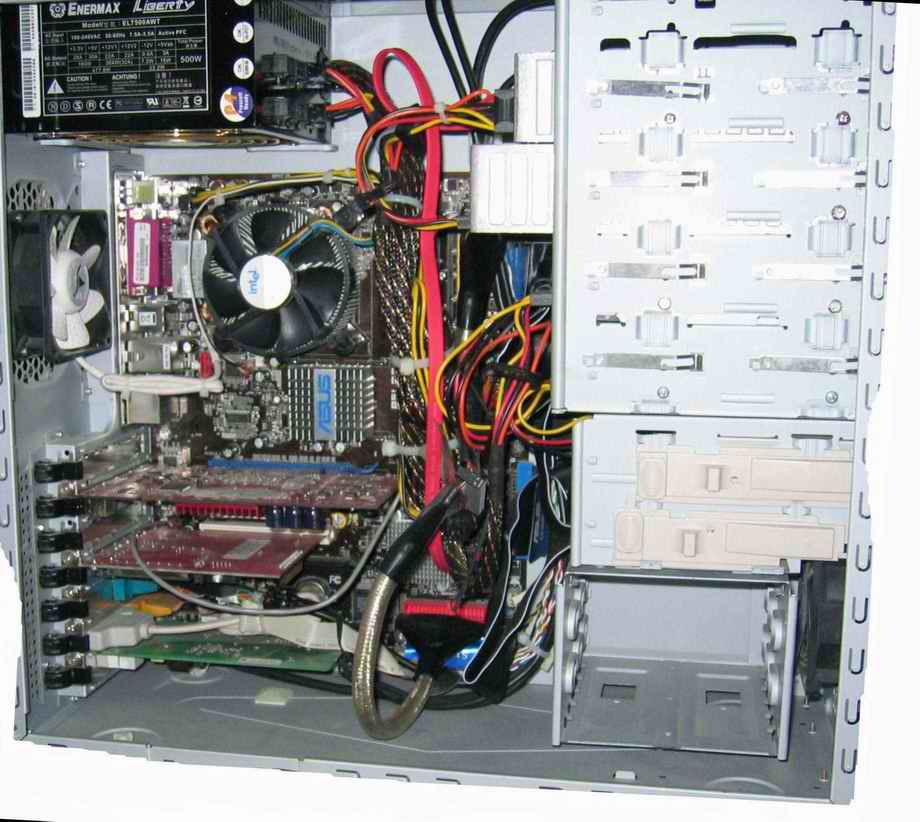

Hier ein Bild von meinem PC und dem Lüfter, seitlich ist keine Öffnung.
Habe den Deckel mal weggelassen, aber keine Änderung.
Im Normalbetrieb 55-60°.
Bei PES2008 z. B. im Spiel 70° bei 70% CPU-Last
Okay, deine CPU wird eindeutig zu heiss.
Viele Optionen hast du leider nicht. Die sinnvollste wäre wohl tatsächlich die Anschaffung eines neuen Kühlers.
Im Luftkühlungsforum wird dir sicher geholfen (du bist hier etwas falsch gelandet ;) )

Ohne das böse zu meinen, der Rechner sieht nicht unbedingt taufrisch aus.
Hattest du die Temperaturprobleme denn schon von Anfang an?
Das mit dem kleinen Silent Eagle im Heck ist zwar nett gemeint, aber nicht sonderlich effektiv.
Du solltest den Lüfter durch einen etwas performanteren 120mm Lüfter ersetzen um mehr Abwärme aus dem Case zu befördern.
€: die überflüssigen Kabel solltest du ebenfalls aus dem Gehäuse schmeissen und ggf. den Festplattenkäfig nutzen, er hängt ja nicht völlig umsonst vor dem Frontlüfter (Was ist das für einer? Diesen wenn möglich auch durch einen größeren Lüfter ersetzen, platz scheint ja vorhanden zu sein.)
Bin mir nicht ganz sicher, aber ich glaub die Temp war schon immer zu hoch.
Das mit dem zu kleinen Lüfter ist mir auch schon aufgefallen.
Was meinst du zu dem vorderen 80er.
Schadet es, wenn das Blechgehäuse für die Festplatten davorsteht?
Was genau meinst du mit taufrisch?
Ich hatte meinen Post bereits um ein paar Anmerkungen editiert.
Taufrisch...blöd ausgedrückt, meinte damit lediglich das der Rechner vermutlich schon eine ganze Weile mit diesem Aufbau läuft, also vor allem mit dem Kühler. Daher die Frage ob es schon von Anfang an war.

80er vorne langt schon wenn du nen 120er hinten hast.
Sauber ist der Kühler auch, vlt isses nur bisl heiss bei dir in der Bude. Und bei 84W TDP hat der boxed sicher Schwerstarbeit zu leisten. Unter Vollast ist das normal dass der deutlich hörbar wird :)
Der Luftstrom geht immer Richtung Verstrebung des Lüfters.
Vorne sollte frische Luft angesaugt werden, und hinten wieder rausgeblasen werden.
Montagetechnisch bedeutet das für Front und Hecklüfter das gleiche, Verstrebung nach links von deinem Foto ausgehend.
Dein Mainboard hat genug 3Pin Anschlüsse für alle deine Lüfter. Diese sind zu bevorzugen (die Lüfter können so ggf. per Software gesteuert werden, oder später mal an eine Lüftersteuerung angeschlossen werden)
Shoppen gehen solltest du vielleicht bei Caseking.de, dort hast du eine bessere Übersicht und mehr Auswahl.
Gute Lüfter findest du dort unter anderem von XThermal oder Scythe.

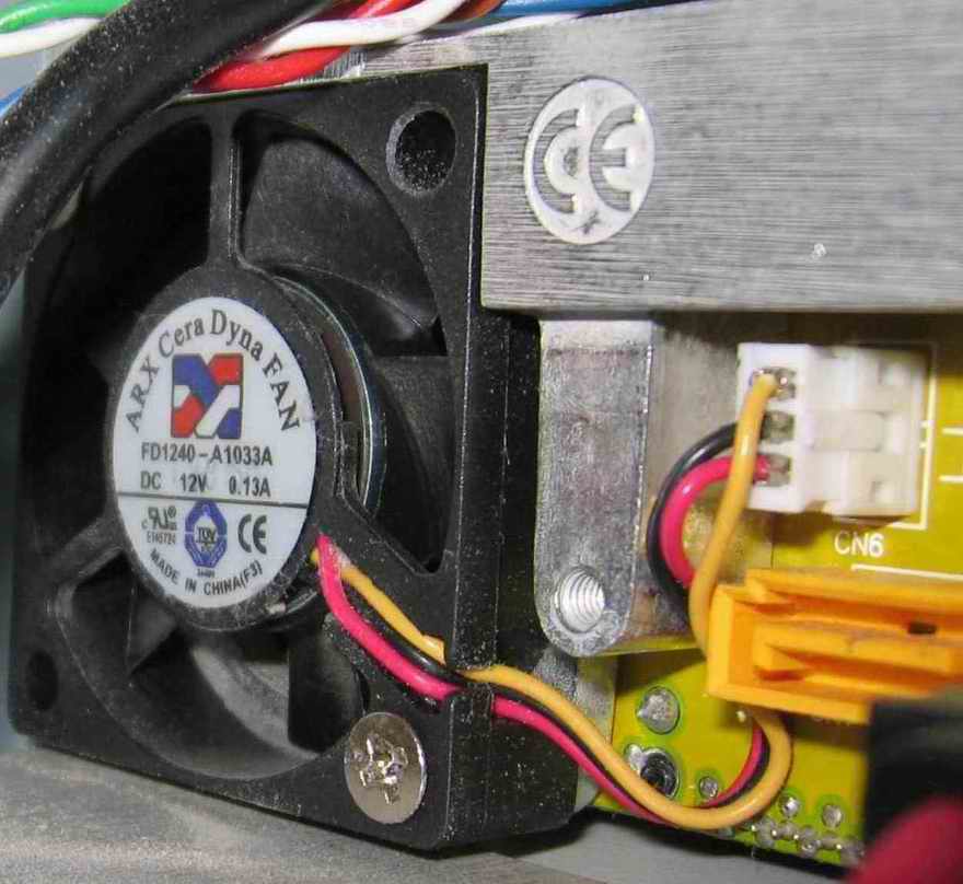

Außerdem habe ich einen Wechselrahmen SSI SI-1190SAS eingebaut.
Dieser Lüfter ist vor allem beim Start recht laut. (siehe Bild)
Es ist ein FD1240-A1033A und bringt etwa 6500 U/min.
Kann ich diesen durch einen Scythe Kaza Mini 4cm ersetzen
http://www.alternate.de/html/produc...cleId=182380&tn=HARDWARE&l1=Gehäuse&l2=Lüfter
Dieser bringt nur 3500 U/min und ist nicht regelbar.
dieser müßte vom Anschluß her passen, oder?
Meint ihr bei dem reicht die Külleistung?
Falls ihr Fragen habt nur her damit:banana:
Danke:bigok:
