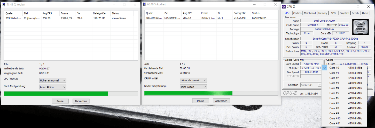

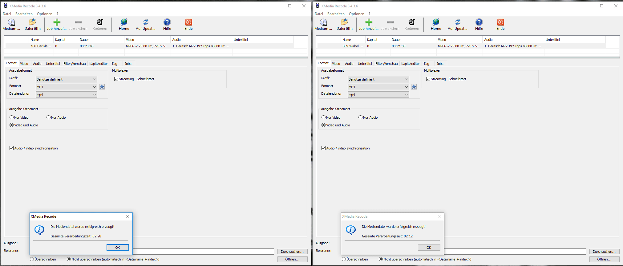

Sind das diese beiden Filmchen, die wir mal für Dich getestet haben? Dann wär dein i9 7920X mit @4.5GHz langsamer unterwegs wie meiner mit @4.2-4.4GHz.
Anhang anzeigen 469872Anhang anzeigen 469873
Ah wusste ja nicht das du auch hier bist.Ja ich weis warum es den untersched gibt,ich finde die Aufnahme mit 369 nicht mehr.Darum weicht das etwas ab von deinem ergebnis.
Diese Ergebnisse sind durch 188,463 und auch mit ner aufnahme 199 gemacht worden.
