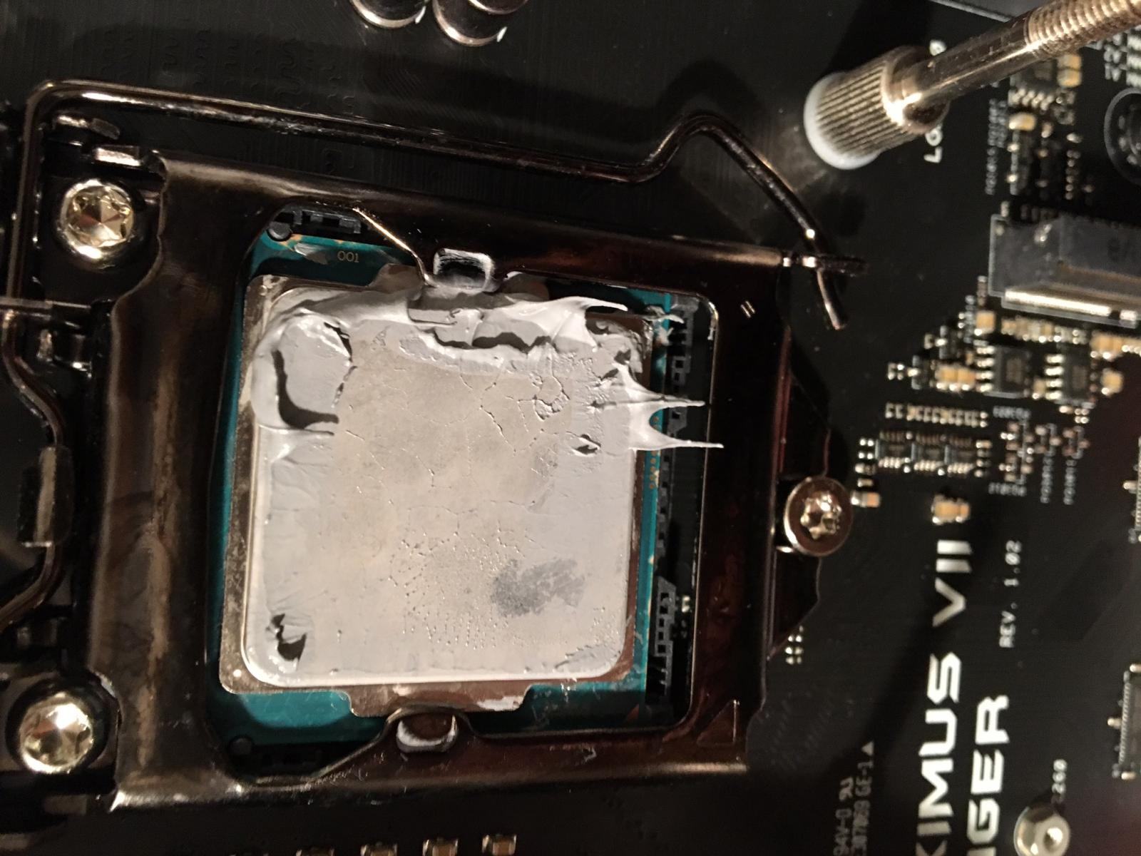

Also für mich wäre das schon mal viel zu viel WLP, hauchdünn reicht oder einen Klecks (Stecknadel Größe) in die Mitte der CPU der durch den Anpressdruck verteilt wird sollte ebenfalls ausreichen....
Das ist einerseits viel zu viel, andererseits scheint die Schicht viel zu dick zu sein, die sollte eigentlich nur hauchdünn sein. Ich würds nochmal mit etwas weniger WLP versuchen und dann etwas stärker anziehen, der Platz zwischen Heatspreader und Kühler sollte so klein wie möglich sein.
Ja bin jetzt auch erschrocken ;).

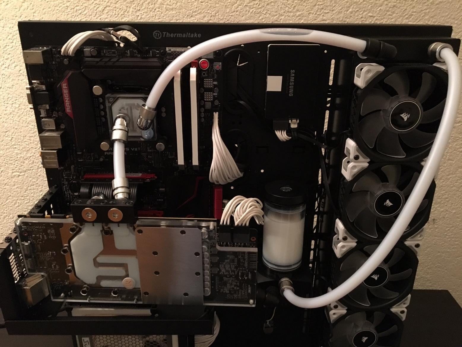

Ich habe hier mal ein Foto und eine Idee...... Würde es hier mehr Sinn machen vom AGB zuerst in die CPU und dann zur GraKa?
Die 1080er ist ja ziemlich stromsparend und entsprechend "kühl"
PS. die Blase nicht beachten ;)
Denn Kreislauf um zubauen bringt glaube ich nix das "Wasser" ist im Betrieb eh gleichmässig "durchgewärmt" aus dem Bauch würde ich höchsten 1,5 bis 2°Kelvin tippen zwischen Radi Vorlauf und Ablauf.
