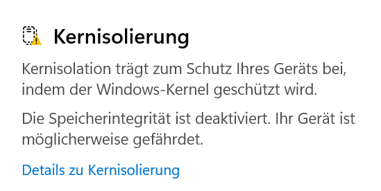

Unter Gerätesicherheit solltest du die Kernisolierung deaktivieren.
Das erzeugt einen OS Overhead der gewollt ist, aber für Gaming scheiße ist.
Von dieser Kernisolierung habe ich noch nie gehört :O bzw gelesen.

Wie schon geschrieben das Problem mit der Kernisolierung ist halt Existent und das kostet Performance.

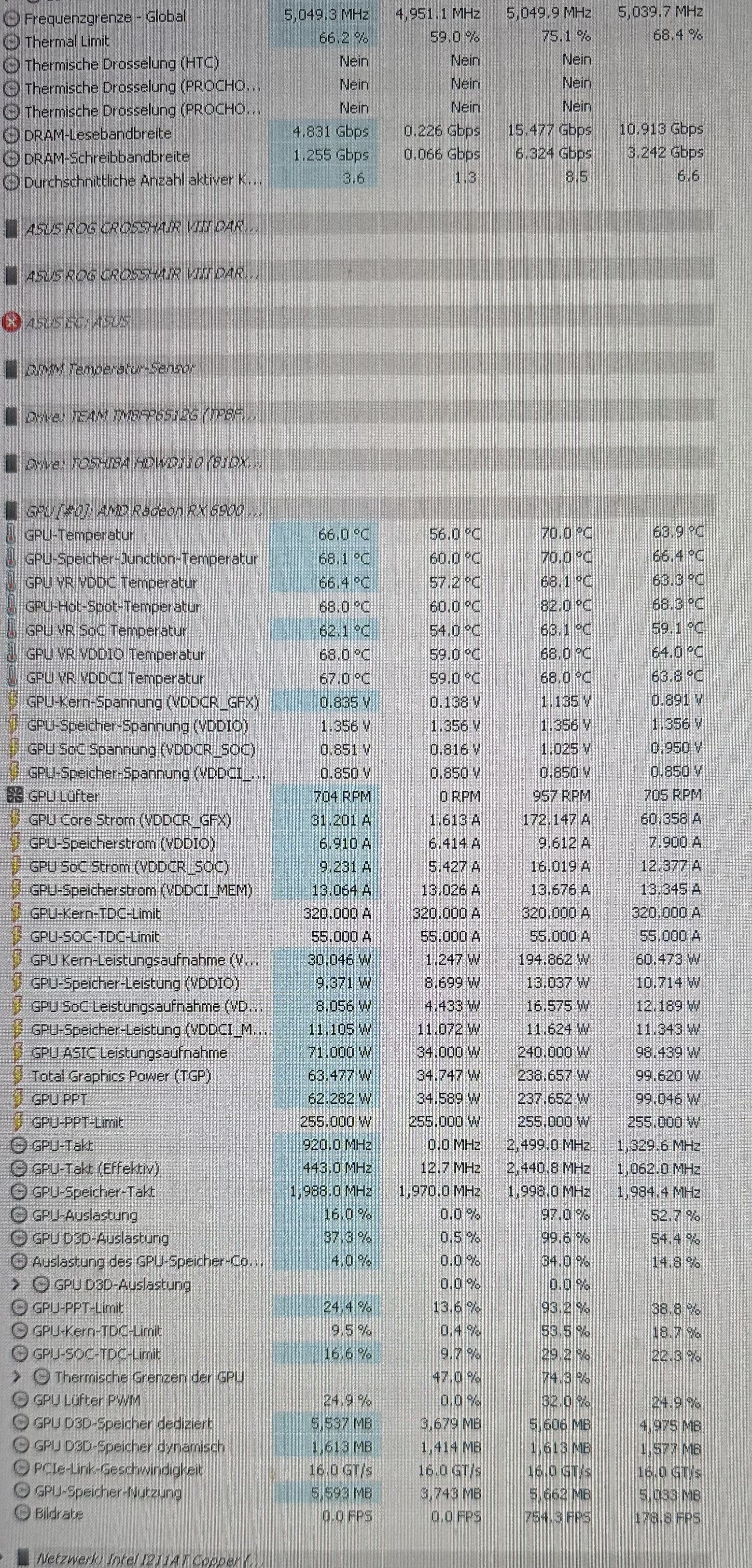

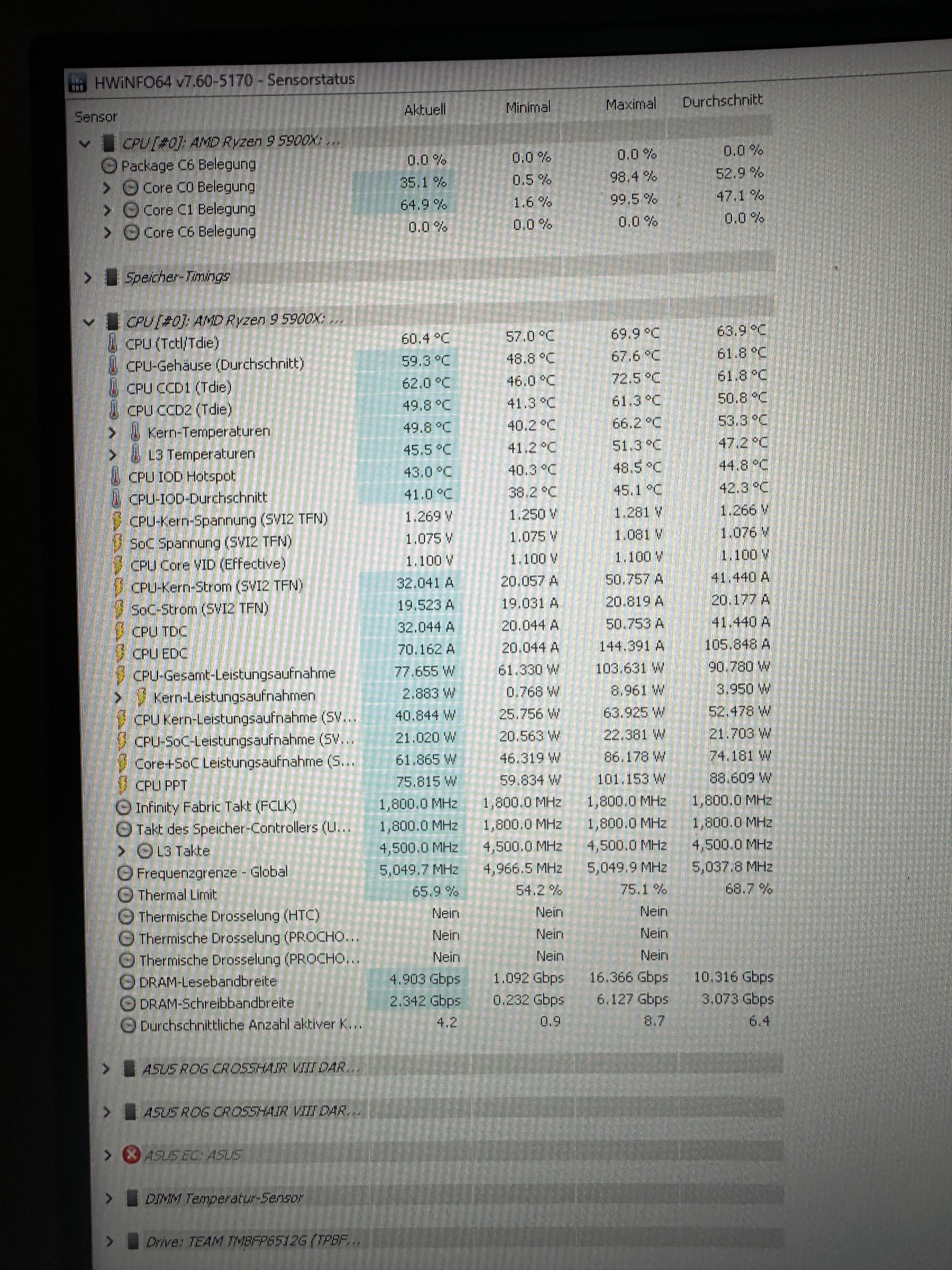

einmal die Auslastung mit QHD
Und in HD

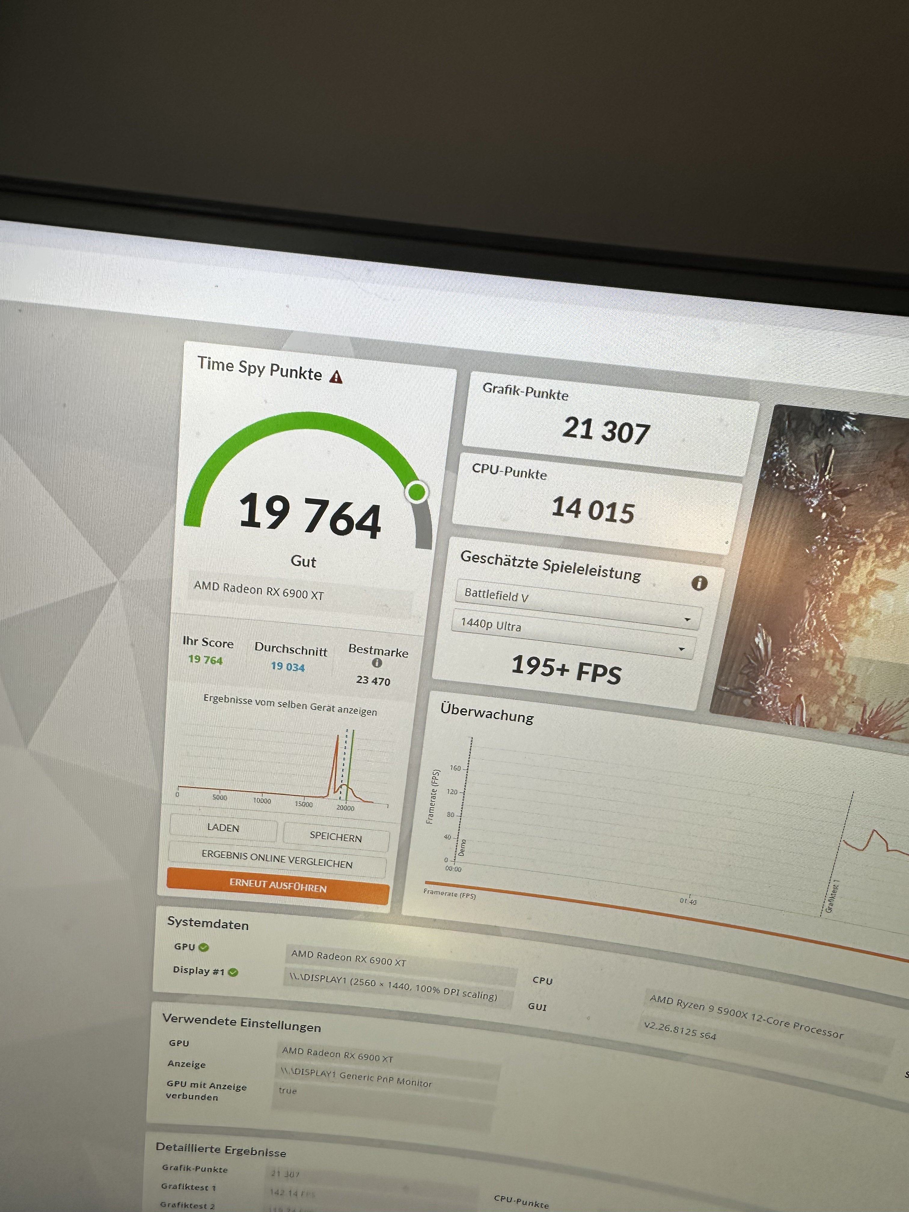

Einfach mal 3dmurks drüber laufen lasen und punkte vergleichen - dann wird schon auffallen ob was nicht hinhaut.
Bei maximaler Spannung von 1,288 scheint mir das da auch etwas abriegelt. Ich weiß die AM4 sind effizient beaonders die Zen3 aber normalerweise ist eine dynamische Spannung bis 1,4 V eher typisch und kein Beinbruch für die CPU. Das könnte ein Teil der beschränkten Leistung sein.
Ich hab das mit einer Intel auch mal getestet auf 1,35 abgeriegelt und Benchmarks gemacht die Taktrate und Auslastung hat gepasst der Score war aber noch 1/3 zu dem was typisch möglich ist.
Sieht doch gut aus. Wie gesagt liegt eher am Spiel/Anwendung
Sind die Frames stabil oder schwanken die extrem?

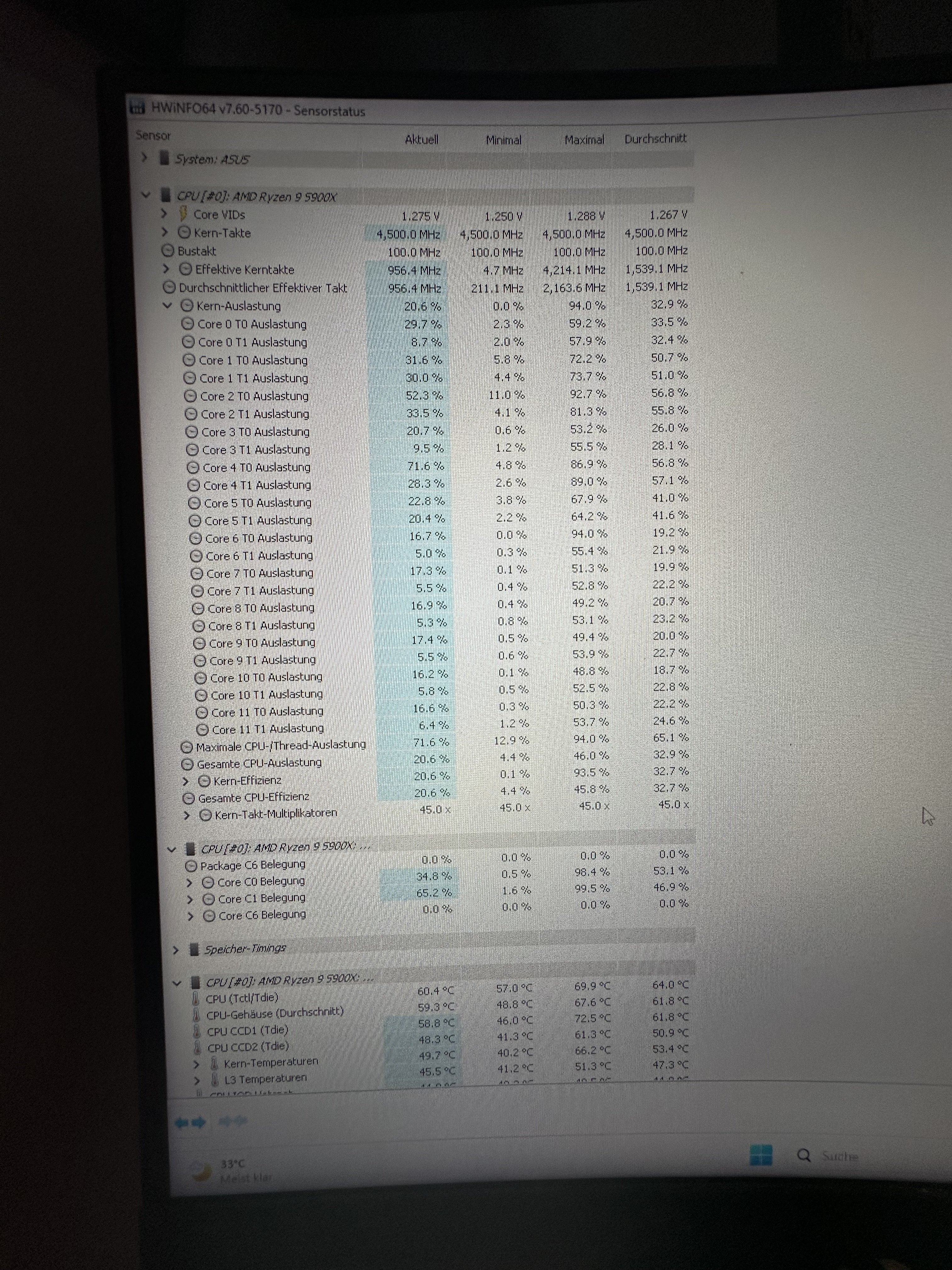

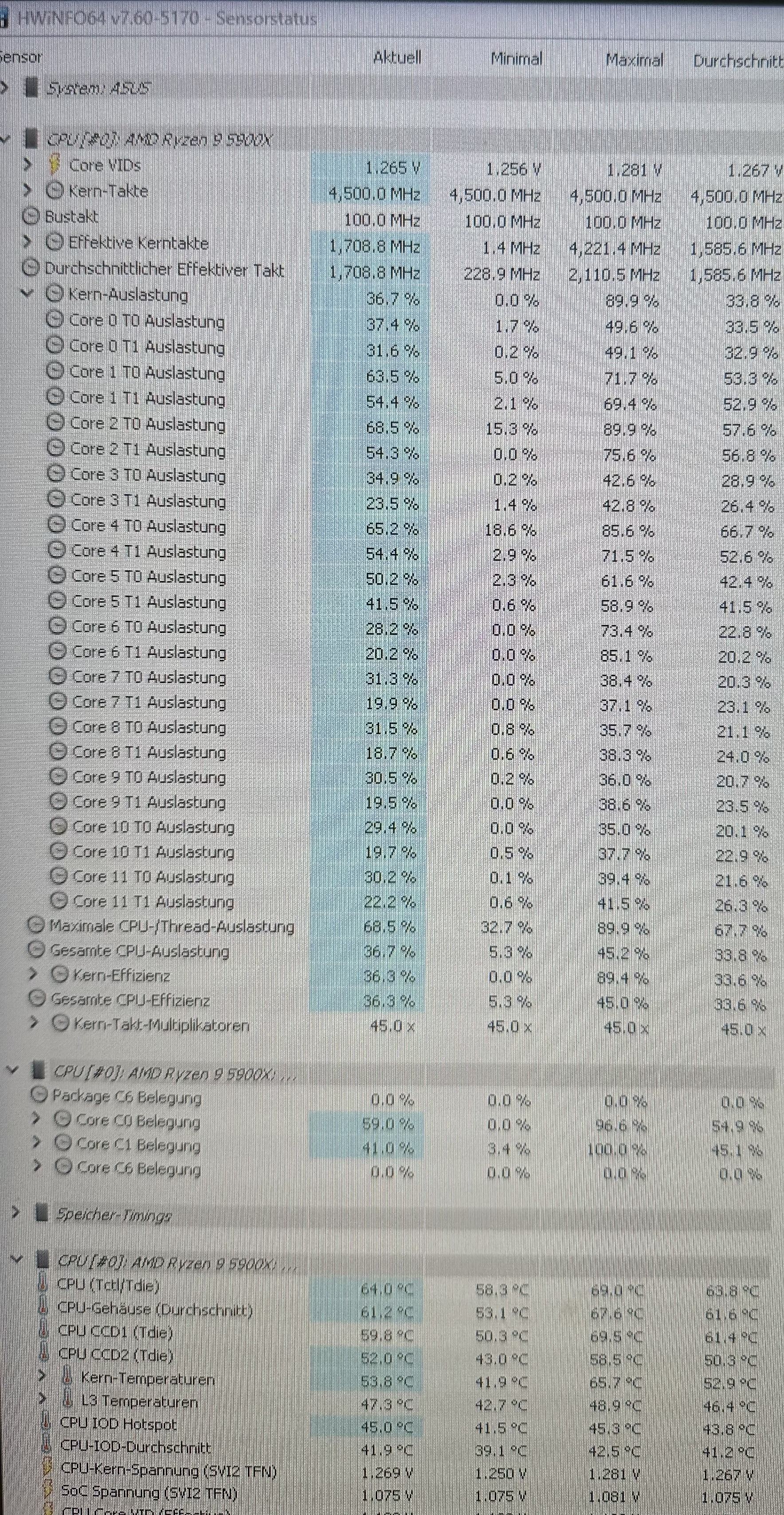

Habe meinen pc komplett zurückgesetzt Festplatten formatiert und alles neu installiert weil ich davor extreme fps Drops hatte Jetzt habe ich sie nicht mehr so extrem aber sind noch immer da also von 160 auf 100 runter
screenshots kann man seit 20 jahren am pc machen
sind die 100fps denn normal für die cpu in diesem game bei deinen settings?
das ist doch das was du rausfinden musst.^^
ich kenn ja weder deine games noch deine settings. die verschweigst du uns ja bis jetzt ;)
