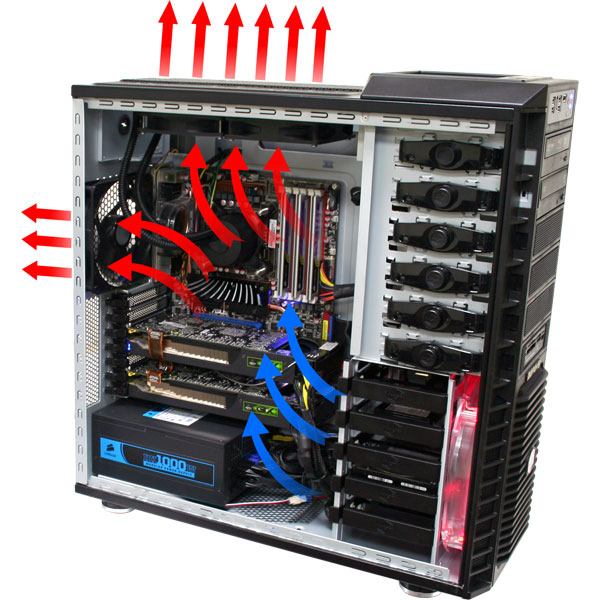

Räum mal alle Kabel gut weg, alles was geht hinter das Motherboard, dann wird das schon gut werden.
Alles was nicht hinters MoBo passt schön mit Kabelbindern zusammen und irgendwo verstauen wo
Platz ist und es nicht im Luftstom hängt.
Das ist einmal etwas arbeit aber du wirst sehen das es was bringt.
