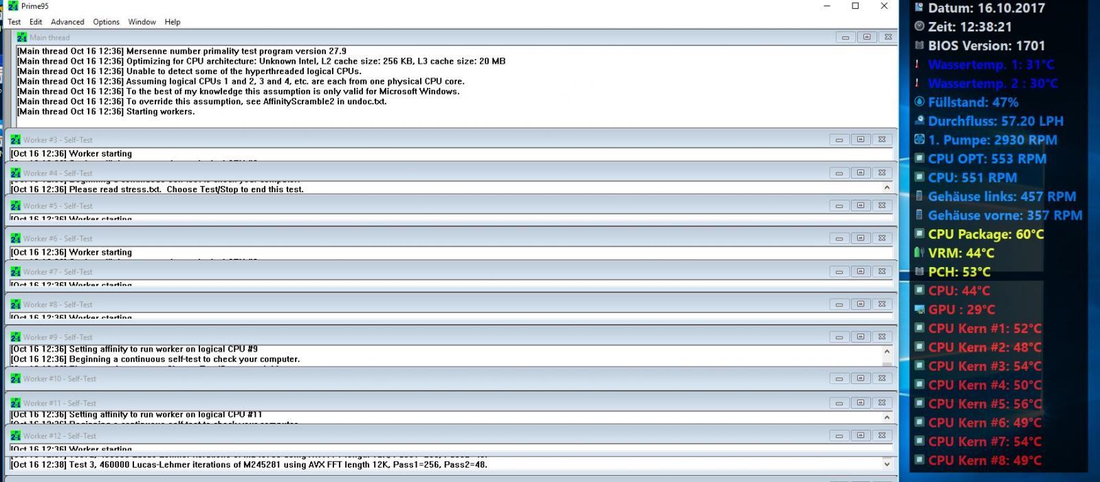

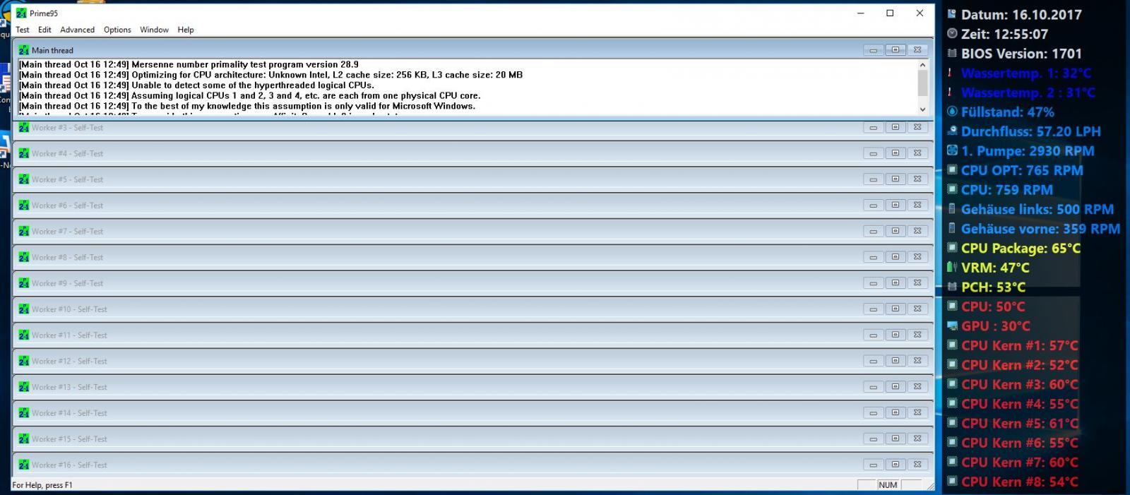

ähmm.....ein bisschen mehr als 100€ habe ich schon investiert. Habe das Rampage V Edition 10 mit nem 6900K. Habe mal kurz Prime 95 laufen lassen, ist im übrigen die 28.9 Version gewesen.

Ich kann Dir nicht sagen, was <CPU> ist, womöglich <PECI>, aber realistisch ist <CPU Package> als Tcase, dieser Wert generell höher ausfällt wie Tcore, weil die Abwärme am Package aufstaut, besonders zur Rückseite, deren Kühlung grundsätzlich keiner berücksichtigt - ich kann es!
Mit einem Boxed-Kühler nähert sich die Differenz von Tcore zu Tcase an, weil es dann unterm Heatspreader aufstaut, solglich steigen dann ebenso Tcore und Tcase als Gesamtwert an, bzw. Tdie und Tcase, als bspw. zu AMD, sodass die in dem verlinkten Thema erwähnten Labilitäten noch näher anrücken und als Gesamtes ansteigen, dann sieht - zumindest im Leerlauf - sogar AMDs surreale Tdie einigermaßen realistisch aus, wofür sie fundamental bedingt nichts kann.
Schaue in HWiNFO, dort tauchen normalerweise alle Sensoren mit korrekter Definition auf, ergo die 20/45/50 °C sind wahrscheinlich PECI und an diesen zu niedrigen Wert ist das LPCIO nicht verantwortlich, sondern das IME - Intel!
