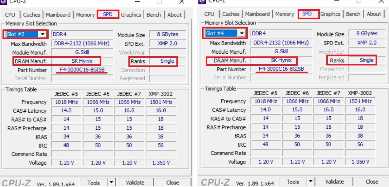

Liste mal bitte mit die exakte Ram Bezeichnung von deinem vier G.Skill Aegis Ram z.B. (F4-3000C16-8GISB) mit CPU-Z bei SPD, es sollten alle Ram Chips und Ranks gleich sein.
Die einzelnen Ram Slots kannst du bei SPD oben links auswählen, das sollte dann in etwa so wie auf dem Bild unten aussehen, hier sind bei beiden Ram Riegeln Ram Chips (Hynix) und Ranks (Single Ranks) identisch.

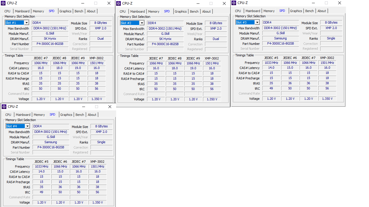

Hi, also wegen dem Bios, da habe ich die Version A.70 da mir die Version auf der Kompatibilitätsliste vorgeschlagen wurden und beim RAM ist mir aufgefallen das Riegel 3 und 4 von Samsung sind aber das hatte davor ja auch auf einem anderen System funktioniert.
Bei dem Modulmix und dem altem Bios ist es auch kein Wunder, dass da mit 3000MHz Pustekuchen ist!

Wahrscheinlich funktioniert das nicht mit 4 Ram Riegeln auf 3000MHz, weil Hynix und Samsung Ram Chips und Single Ranks mit Dual Ranks Ram gemischt ist.

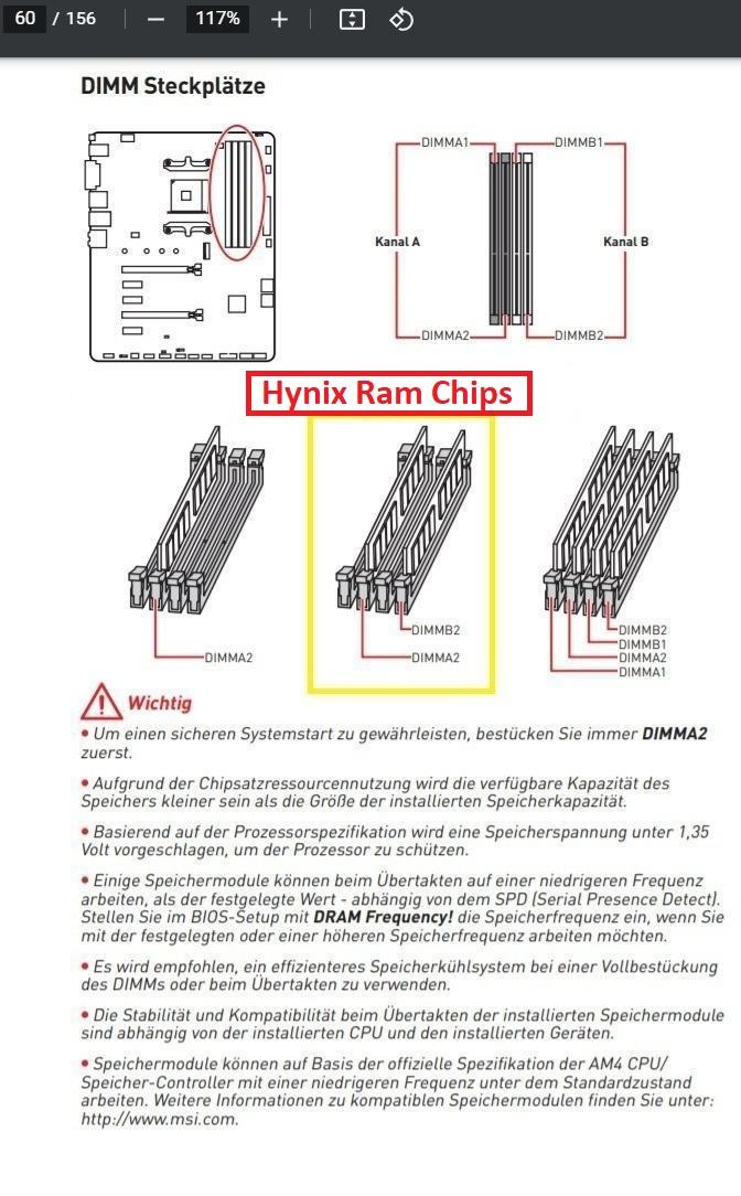

Wenn du nur zwei Ram Riegel verwendest würde ich die Dual Ranks Hynix Ram Chips in Ram Slot A2 und B2 einstecken.
Wenn du vier Ram Riegel verwendest würde in Ram Slot A2 und B2 (Hynix Ram Chips) und in Ram Slot A1 und B1 ( Samsung Ram Chips) installieren.
