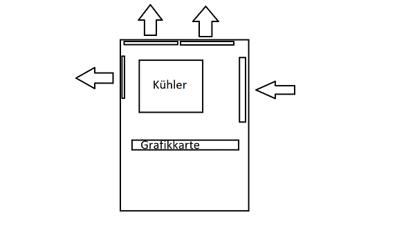

Was für Lüfter und wo hast Du im Gehäuse verbaut? Am besten mal ein Bildchen.
Grade nochmal geschaut, und muss korrigieren, es blasen 2x 140er nach oben raus, ein 80er nach hinten raus und ein 140er vorne rein. Arctic PWM F14
Der zweite aus dem Deckel sollte eigentlich in die Front, passt aber leider nicht wegen der 2 mm Überstand der Grafikkarten Abdeckung.

Ich hab in meinem S2 den vorderen Lüfter im Deckel einblasend, da würde ich den 80er von hinten reinsetzen und dafür hinten auch noch nen 140er wenn's passt.
Den Frontlüfter würde ich mal etwas tiefer ansetzen damit er die Grafikkarte besser bedient.
