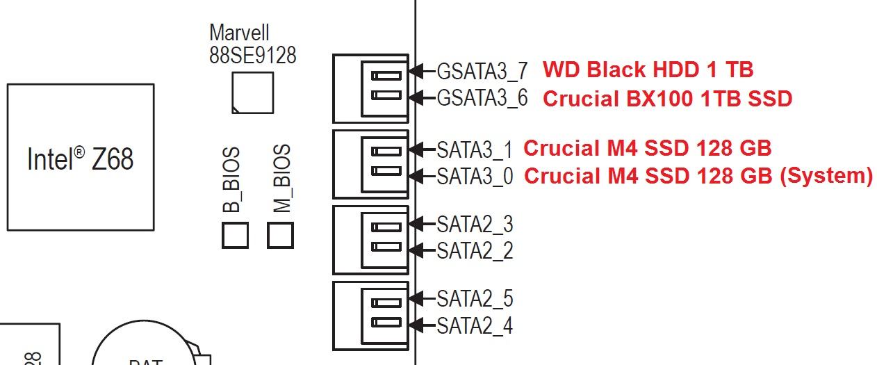

Derzeit sind meine SSD's so am Board angeschlossen:

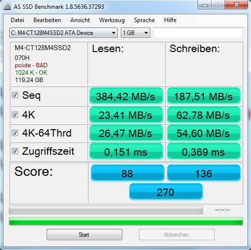

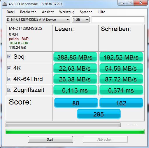

Die beiden M4 SSD's hängen am SATA3_0 und SATA3_1 Port. Die Lese/Schreibraten stimmen auch bis auf ein paar MB Differenz mit den Angaben von Crucial überein
M4 System:
M4 Daten:

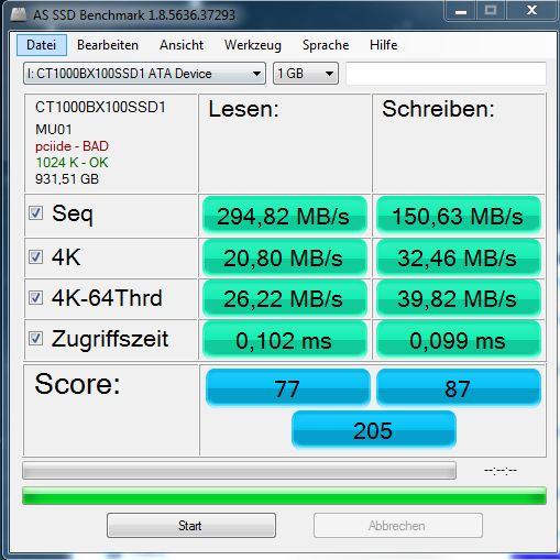

Jetzt kam noch eine Crucial BX100 mit 1TB hinzu. Diese soll laut Hersteller, Lesetransferraten von 535 MB/s und 450MB/s Schreibtransferrate haben.
Habe die Platte mit AS SSD getestet und bekomme aber nur 294 MB/s Lesen und 150 MB/s schreibend.
BX100 AS SSD:
Ich habe natürlich schon etwas gegoogelt und im Netz gelesen dass bei anderen Leuten (wie auch bei mir), im AS SSD bei den Platten pciide - BAD steht. Es wird empfohlen im BIOS AHCI zu aktivieren und irgendwelche AHCI Treiber vorher zu installieren. Leider kenne ich mich damit aber nicht aus. Muss ich da irgend etwas beachten? Ich glaube mal von einem alten Freund vor Jahren gehört zu haben dass AHCI irgendwie ein schnelleres Übertragungsprotokoll ist und dass man das aber nur ändern kann wenn man Windows neu installiert. Eine Windows Neuinstallation wäre bei mir ohnehin demnächst mal wieder fällig also würde es sich anbieten das jetzt zu machen, nur wie geht das? Wieso ist AHCI nicht von anfang an aktiviert wenn das doch schneller ist? Was ist denn der Nachteil wenn ich auf AHCI umstelle?
Außerdem schreiben andere dass es sein kann, dass der Marvell Controller auf dem Mainboard limitiert, und eine Umstellung auf AHCI zwar schnellere Lese/Schreibraten mit sich bringen kann, aber nicht die vollen 535 Mb/s / 450 MB/s zulässt.

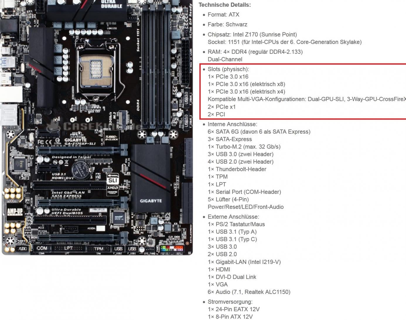

Jetzt interessiert mich aber was für Maximale Lese/Schreibraten mein Controller zulässt, denn ich möchte mir demnächst eine Intel 750 PCI Express SSD zu kaufen die von Intel mit Lesetransferrate: 2.400 MB/s und Schreibtransferrate: 1.200 MB/s angegeben wird. Könnte mein Marvell Controller so eine PCIe SSD ausbremsen, oder haben die Platten eigene Controller auf der Platine verbaut? Brauche ich vielleicht ein neueres Mainboard?
