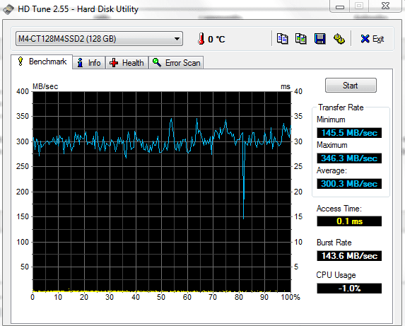

So jetzt nach dem Firmwareupdate würde mich mal interessieren ob meine M4
in etwa gleich schnell ist wie eure, wäre schön wenn jemand entweder ein Bild von seinen
Werten reinstellen könnte oder mir einfach sagt ob's passt.
