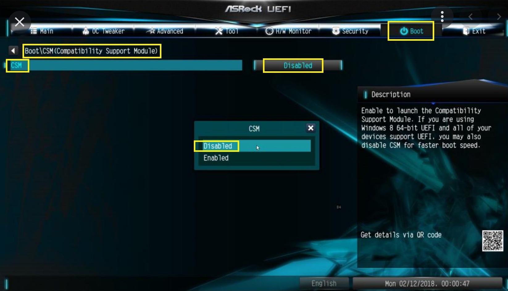

Wahrscheinlich hat sich das Bios verstellt, wenn z.B. CSM (Legacy Boot) aktiviert ist wird die M.2 SSD nicht mehr erkannt und der PC hängt beim booten.
CSM muss deaktiviert sein damit Uefi boot aktiviert ist.
Wenn die Mainboard Batterie leer ist kann es passieren das sich die Bios Einstellungen verändern bzw. CSM ist dann möglicherweise aktiviert.

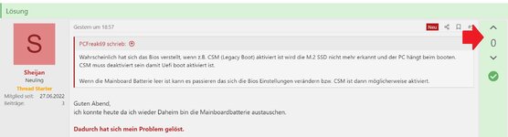

Guten Abend,
ich konnte heute da ich wieder Daheim bin die Mainboardbatterie austauschen.
Dadurch hat sich mein Problem gelöst.
