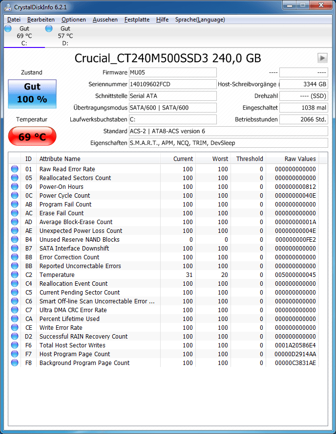

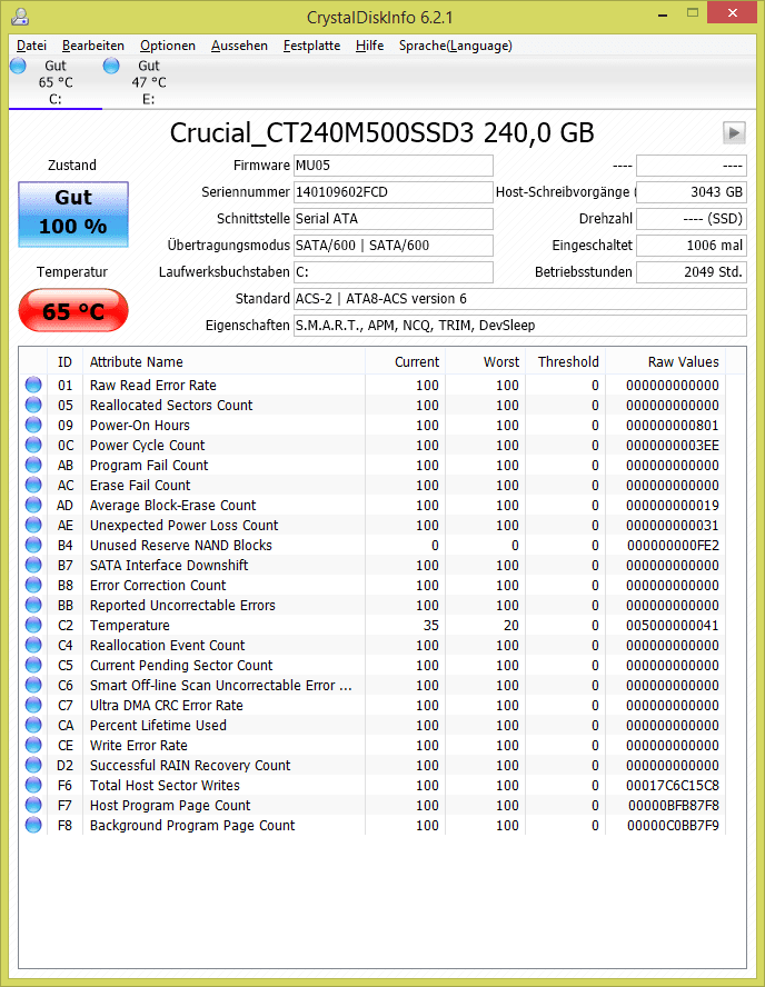

Die Crucial haben eine thermische Throttel und bremsen massiv, wenn ihnen zu warm wird und Deine wurde schon bis zu 80°C heiß! Da könnte die Ursache liegen, bei solchen Temperaturen dürfte sie wirklich massiv drosseln und dann reagiert eben Windows auch kaum noch.
Und ne idee was man dagegen tun kann? Die SSD hat aktuell 55°C ohne das ich irgend ein Programm offen habe oder etwas am Notebook gemacht habe. Oder anderst gefragt, gibts mSATA SSDs die nicht so heiß werden? Wie stehts mit Samsung Evo mSata?
Zumindest aktuell scheint es allerdings kein Hitzeproblem zu sein. Habe die Abdeckung entfernt und nen Lüfter drunter gelegt (=SSD Temperatur rund 40°C) aber trotzdem ist das System gerade mit 100% Aktive Zeit eingefroren. Außer die SSD hat durch den Betrieb mit solch einer Hohen Temperatur bereits n Schlag weg.
Was man dagegen machen kann? Eigentlich nur eine SSD nehmen die im Idle sparsamer ist oder eben LPM aktivieren, dann wird auch die m500 recht sparsam, aber bei deaktiviertem LPM ist die mit fast 1 W im Idle nicht gerade sparsam. Mit dieser Anleitung kann man LPM auch im ausgewogenen Energiesparplan einstellbar machen und wenn Du den Intel AHCI Treiber verwendest, sollte es dort in der GUI auch gehen. Geht es nicht, wäre eine andere SSD die sparsamer im Idle ist die besten Wahl, da Du an der Einbausituation und Kühlung der SSD ja nichts ändern kannst, prüfen aber mal ob die CPU nicht auch zu heiß wird, etwa weil der Kühler verschmutzt ist, was bei Notebooks gerne mal passiert (z.B. mit HWInfo und dort der Sensors Anzeige).
Die 840 Evo sind im Idle deutlich sparsamer und haben auch diesen Überhitzungsschutz, aber keine SSD kann halt kühler werden als ihre Umgebungstemperatur und die scheint bei der dem Notebook ja recht hoch zu liegen. Vor nicht so lange Zeit hatten viele SSDs gar keine Temperaturfühler und es wurden einfach davon ausgegangen, dass sie gar nicht so warm werden und wenn, dies nicht kritisch wäre, weshalb sich wohl auch manche Designer von Notebooks und PC Gehäuses da wenig Gedanken gemacht haben, es gibt. z.B. Gehäuse wo die SSD hinten am Mainboardtray direkt in der Nähe der CPU montiert und dann eben auch entsprechend aufgeheizt werden.

Der Stand der Dinge: Es scheint kein Hardware Defekt vorzulegen.
Was habe ich bis jetzt gemacht?
- Sämtliche Treiber und Software (intel energy management, chipset, lenovo energy management, intel rapid storage) deinstalliert und mehrmals in unterschiedlichen Versionen installiert
- Nachdem das Neuinstallieren der Treiber keine Lösung brachte habe ich Windows 8.1 neu installiert. Bereits 2 Minuten nachdem die Installation des Grundsystems abgeschlossen war gab es den nächsten Freeze. Zu diesem Zeitpunkt waren keine anderen Treiber installiert als die welche von der DVD mitgeliefert werden. Mit dieser DVD habe ich vor 1 1/2 Monaten mein Notebook installiert und es lief bis gestern super damit. Nach ungefähr 1 Stunde und gefühlten 1 Mio Freezes inkl. Neustarts entschloss ich mich zur Neuinstallation mit Windows 7. Obwohl meine Hoffnung eher gering war das es mit Win7 funktionieren soll muss ich feststellen das genau dies der Fall war.
- Nach der Installation von Win7 habe ich alle aktuellen Treiber installiert und was soll ich sagen? Seit gestern Abend 17 Uhr bis heute Morgen zum Zeitpunkt des Posts lief das Notebook rund 7 Stunden ohne Freeze.
Nach zweiten Stunden zocken überprüfte ich die Werte der SSD. Die Temperatur ist wieder relativ Hoch mit 69°C aber das System lief absolut flüssig und die AS Benchmark Zahlen waren ebenfalls höher als unter Windows 8.1
Habe auch die CPU Temperatur im idle nachgeschaut. Die liegt bei rund 30°C also normal und der Lüfter ist Frei.
Meiner Meinung nach macht irgendein Treiber unter Windows 8.1 Probleme welcher unter Win7 funktioniert. Warum das Notebook 1 1/2 Monate ohne große Probleme unter Win8.1 lief? Das wäre jetzt die Frage. Nachdem ich allerdings keine Fehlermeldungen oder ähnliches gefunden habe wird dies wohl eher schwierig rauszufinden sein. Das laufen Lassen des Notebooks im Bios damit die SSD sich erholen kann (=garbage collection) brachte auch nach 8h welche ich das Notebook im Bios laufen lies keine besserung.

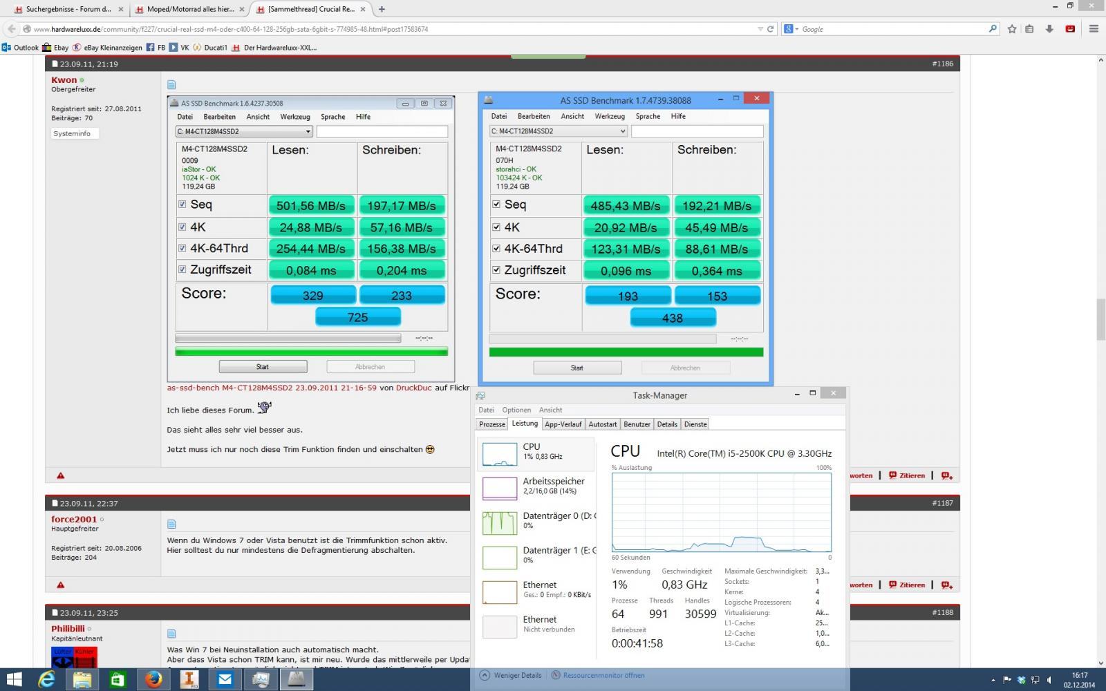

Aktuell habe ich seit dem FW Update auf 070H Performanceverluste von 50% bei 4k-64Thrd und 20% bei 4k.
*Sorry dass ich diesen Thread missbrauche. Im M4 thread ist seit über einem Jahr nichts gepostet worden..
Der Performanceverlust dürfte, wenn überhaupt, nicht allein von der neuen Firmware herrühren. Füllstand, Grad der Fragmentierung sowie Energiespareinstellungen und Treiber können die 4K-Leistung rel. stark beeinflussen.

Der Abfall der 4k_64 Werte, vor allem Lesend, ist bei der m4 normal und tritt auf, sobald der MWI unter 100% gefallen ist, das hat mit der Version nichts zu tun.

Die Antwort des Support ist bescheiden. Dass Benchmarkprogramme gewisse Meßfehler machen, ist zwar grundsätzlich richtig. Die von dir festgestellten Abweichungen sind aber so groß, dass auch andere Ursachen vorliegen müssen.
Ein spürbarer Geschwindigkeitszuwachs wäre mit den ursprünglichen AS-SSD-Werten nicht verbunden. Du hast mit dem jetzigen Zustand also keinen relevanten Nachteil.
