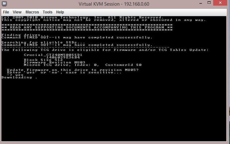

Also ich bekomme meine Crucial M500 nicht auf die MU05 aktualisiert. Weder mit dem bootfähigen Medium, noch mit dem Updater für Windows.
Es hängt immer an folgender Stelle, siehe Screenshot und bleibt dann stehen.
Habe schon alle Platten abgeklemmt und nur die SSD dran, es ist immer wieder dasselbe Spiel.

Virtual KVM Session? Lässt Du den Updater in einer VM laufen oder war das jetzt nur im den Screenshot zu erzeugen?
@Alex2108: Eigentlich müssten die Pünktchen unten immer mehr werden, hat bei mir ein paar Minuten gedauert :O

Nein, in einer VM habe ich das Update nicht laufen lassen. Das Update wurde direkt auf dem Server durchgeführt (HP Microserver N36L), gesteuert wird der Server jedoch über KVM, da kein Monitot und Tastatur an Bord...
Aber dennoch wurde es lokal durchgeführt, der Screenshot täuscht da etwas, wenn man es nicht weiß. Sorry.
Ich habe es dennoch hinbekommen. Im HP Microserver ist kein Update möglich. Da kann man machen was man will. Alle Laufwerke bis auf die 1.SATA abgeklemmt, im BIOS AHCI auf IDE geändert, IDE Mode entweder auf IDE oder Legacy IDE, es bringt alles nichts. Das Update scheint mit dem Controller des HP N36L nicht zu harmonieren. Habe die SSDs dann einzeln in meinem ThinkPad Notebook geflasht, das funktionierte einwandfrei (AHCI auf IDE umgestellt), danach dann in den Server zurückgebaut.
